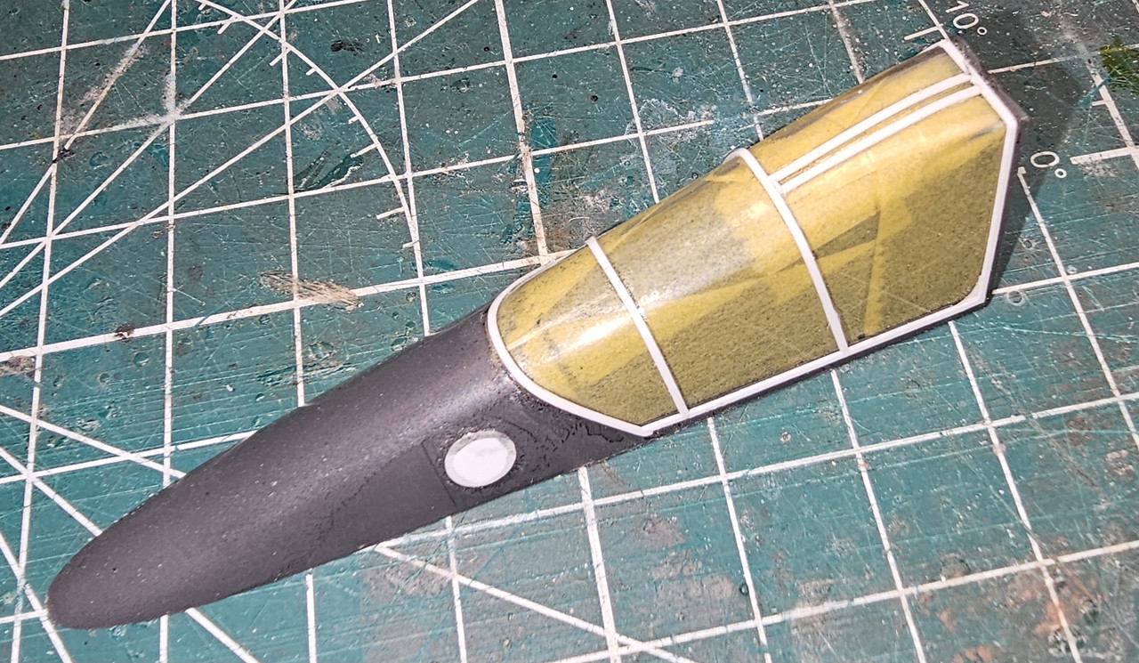

Die im Umbausatz vorhandenen Vakuhauben haben keine Glücksgefühle hervorgerufen, hier habe ich lieber eine passende Haube aus meinem Grabbelkisten Fundus verwendet und umgebaut.

Die Haube ist ja sagenhaft!
Evergreen- Profile?  8o
Rambazanella
Ja das sind Evergreen Streifenprofile.
Horrido!
Blacky
Ich weiß, Geschmacksache, aber ich finde sie ein bissel zu dick.
Was hast Du genommen, 0,5mm?

Rambazanella
Zitat von: Blacky in 04. März 2025, 21:06:35Ich weiß, Geschmacksache, aber ich finde sie ein bissel zu dick.
Evergreen 0,10x 0,30
