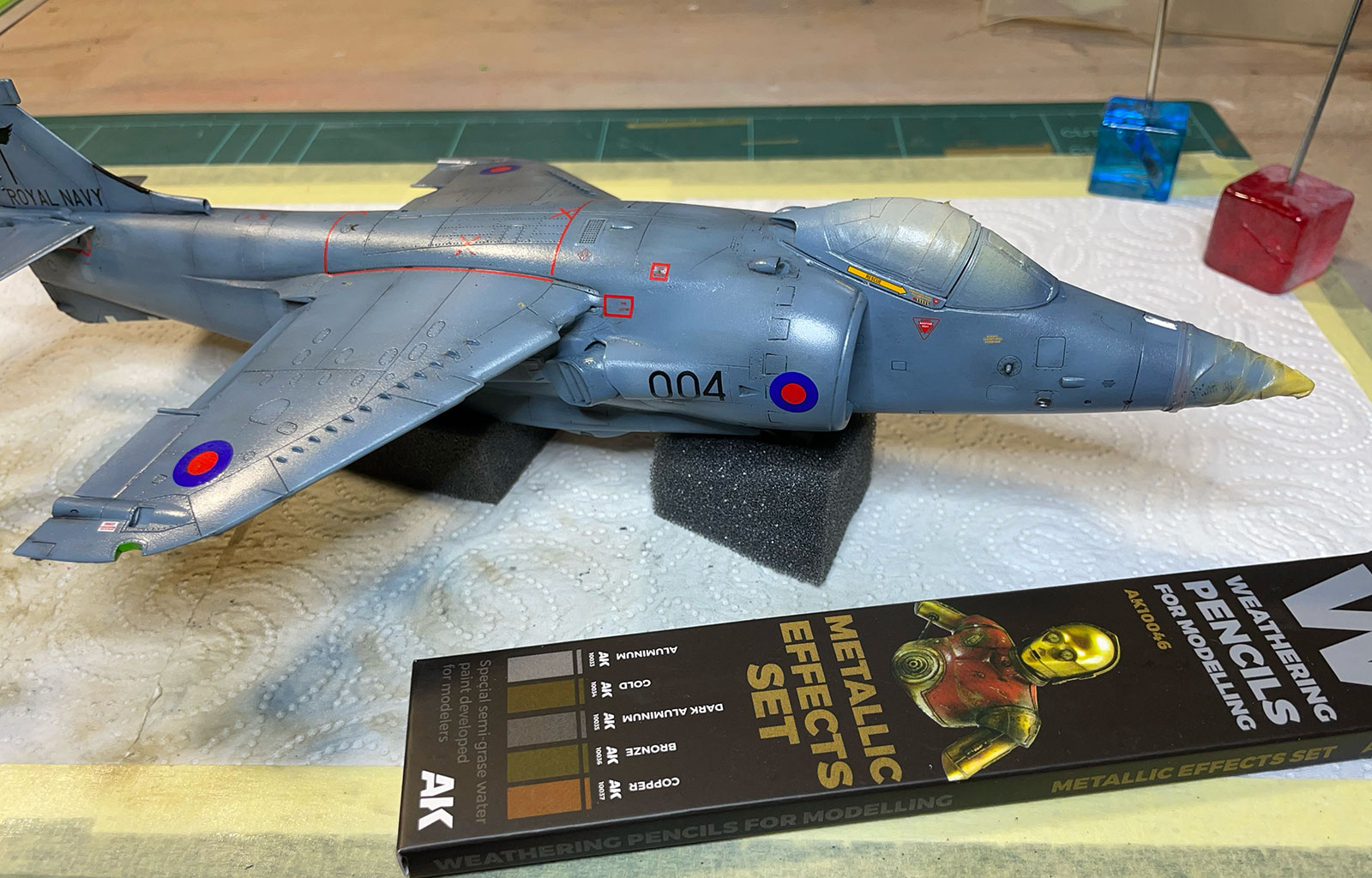

Moin in die Runde. Bestimmt gibt es schon einen Thread, aber auf die Schnelle fand ich nicht den tiefverzweigten Weg dahin. Meine Frage: ich möchte mich mal mit Aquarell-Stiften (Wasserfarbe) an meinem Modell versuchen. Decals sind drauf, Panel-Wash fertig, nun mit Humbrol-Clear versiegelt.
Arbeitet ihr dann auf dem Klarlack, oder brauche ich einen anderen Untergrund, lieber matt? Oder ist eh alles zu spät? Freue mich über Tipps :)

So, ich habe ein bisschen gemalt... es ist halt immer die Frage, welchen Effekt man möchte. Für stärke Verschmutzungen würde ich immer Ölfarbe nehmen. Kann man prima auf einem Klarlack verwenden und lange bearbeiten. Mit den Aquarellstiften ging es mir mehr um dezente Regenspuren, wenn die Maschine an Deck steht. Ging ganz gut, aber ich habe es nur sehr eingeschränkt angewandt bei dem Modell. Aber definitiv eine Technik, die ich noch ausbauen möchte. Vielen Dank für Euren Input, eine wahre Schatztruhe und erweitert meinen Almanach der Modellbauweisheiten  :klatsch:
