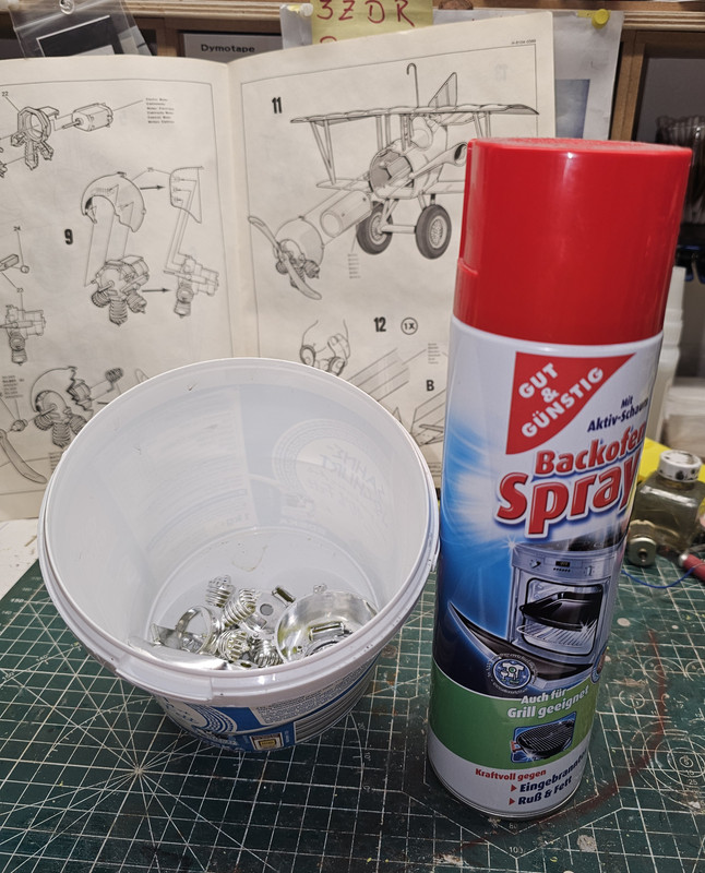

Hier hilft letztendlich nur entchromen oder Kompromisse eingehen, letzteres ist nicht so mein Beritt.
Von daher alles ab in in einen Joghurtbecher...
...und mit Backofenspray auffüllen.
Mein Motto dabei, je billiger um so wirksamer.
Das ganze lasse ich dann ca. 10-15 Minuten bei geschlossenem Deckel "ziehen" und schüttel zum Schluß einmal ordentlich alles durch
Gleich der erste Durchgang war erfolgreich und nach einem ausgiebigen Bad in Isopropanol können die Teile jetzt erstmal trocknen.
