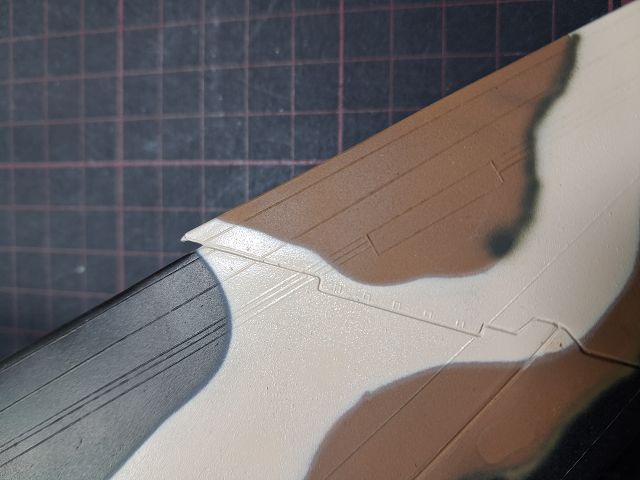

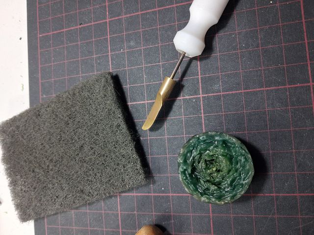

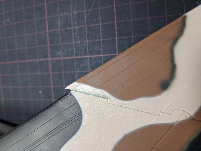

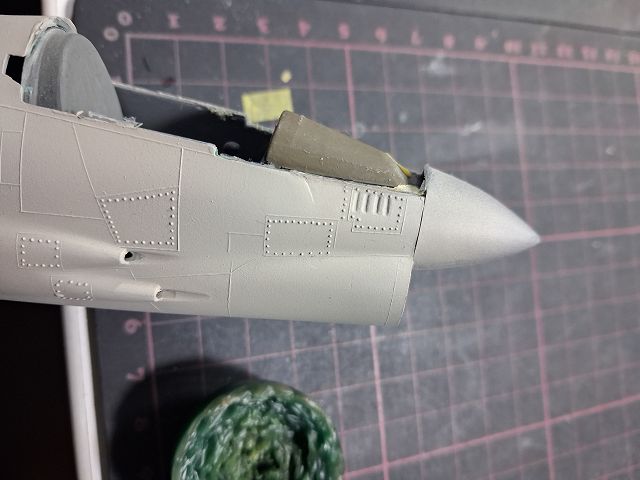

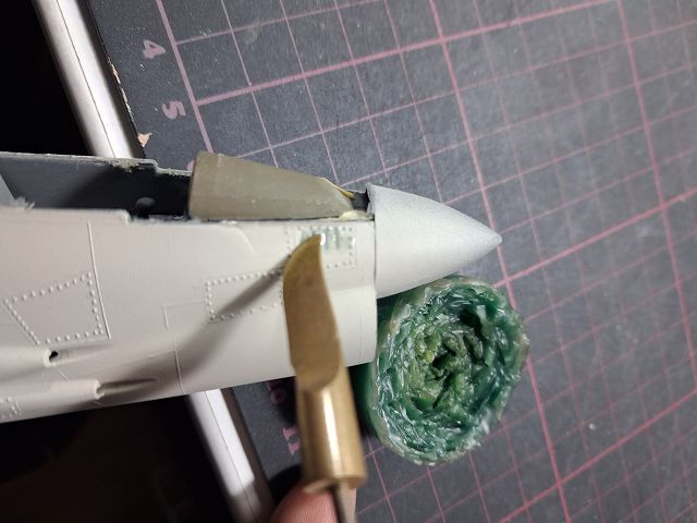

im 70er Jahre Groupbuild habe ich im Baubericht P-40 Wachsspachtel erwähnt. Aufgrund einer Frage habe ich dazu ein paar Bilder gemacht, die dazu etwas zeigen. Ich benutze Wachsspachtel überwiegend bei Modellen mit erhabenen Strukturen. Raised panel lines ist glaube ich der Begriff, da beim Entfernen des Spachtels mit Hilfe eines Schleifvlieses die Strukturen erhaltenbleiben.
Als Beispiel sollen hier die Rillen geschlossen werden.
Danach das Wachs mit Hilfe des Vlieses entfernen. Die Strukturen bleiben erhalten.

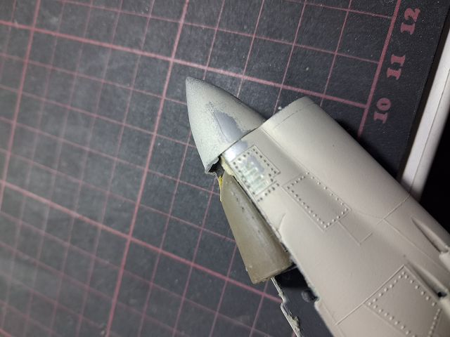

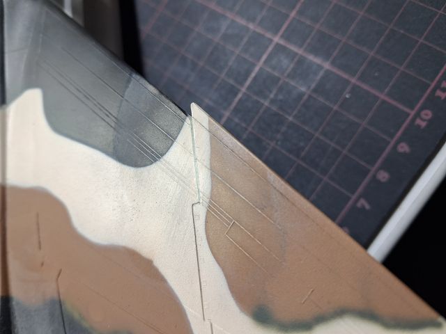

Anderes Beispiel.
Und wieder mit dem Vlies das überschüssige Wachs entfernen.
Auch hier sieht man, das die Strukturen erhalten bleiben.
Naürlich macht man diese Arbeiten vor dem Lackieren. Wichtig ist hinterher das gründliche Reinigen der behandelten Stellen, z.B. mit Silikonentferner oder Isopropanol. Ich habe ich die Erfahrung gemacht, das das Grundieren danach dafür sorgt, das die Farbe besser hält.
Allerdings passiert es auch des öfteren, wenn man die zu lackierenden Flächen maskiert, das beim Entfernen des Klebebandes Farbe mit abgezogen wird. Leider! Und das ist der große Nachteil dabei.
Bei Modellen mit Gravuren (engraved panel lines, Tante Google gefragt.) nehme ich verschieden Spachtelmassen. Man kann ja danach die Gravur wieder nachziehen.

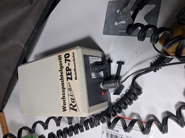

Das Gerät, das ich benutze ist das hier:
Danke für Deine Mühe und die Erläuterungen, Ralf.  :P  :P  :P
Ich habe dieses Gerät auch, tatsächlich aber noch nicht benutzt. Aktuell habe ich ein paar kniffelige Stellen zu spachteln und als Du in Deinem BB zur P-40 das Wachsspachteln erwähnt hast, habe ich einfach mal nachgehakt.
