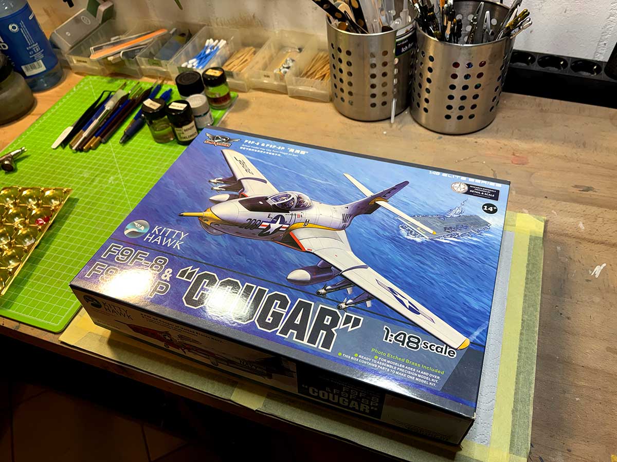

Auf dem Basteltisch liegt nun der 2014 von Kitty Hawk entwickelte Bausatz im Maßstab 1:48.

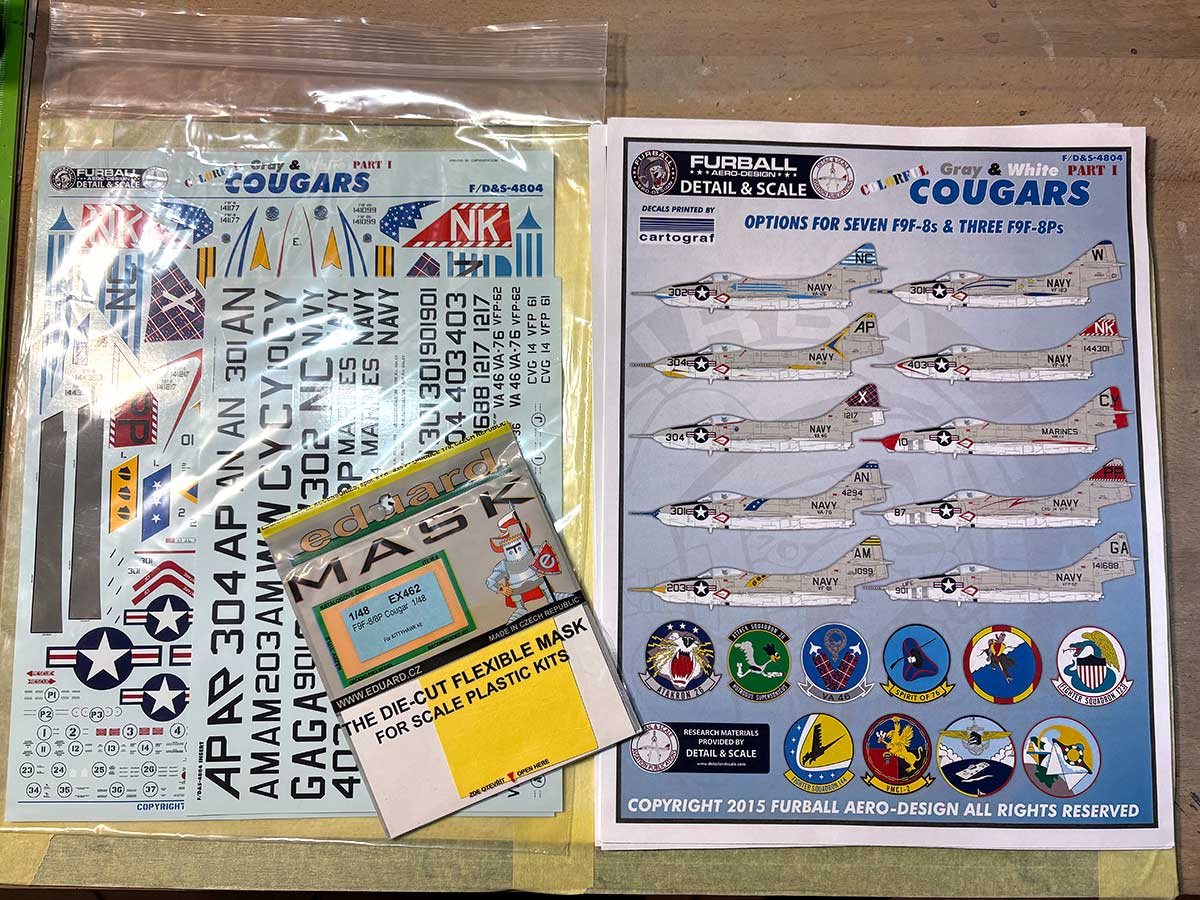

Als ich das Kit vor einigen Jahren erworben habe, hatte ich gleich noch ein alternatives Decal-Set "Colorful Grey&White Cougars, Part I" von Furball Aero-Design und eine Eduard-Lackiermaske für das Cockpit gegönnt:
Ich werde sicher eine F9-F8 als Jäger bauen und nicht die hier ebenfalls mögliche Aufklärer-Version F9-F8P. Auch werde ich eine Grau-weiße Variante aus den zur Auswahl stehenden Extra-Decals nutzen. Das Kit selbst lässt sowohl ein Grau/Weiß- als auch ein Dunkelblau-Schema für die Jäger-Variante zu. Ich tendiere als Fan des New Yorker Intrepid-Museums-Flugzeugträgers zu einer der beiden Intrepit-Versionen (VA-76 oder VF-81, beide 1958), aber da bin ich noch nicht ganz entschieden.

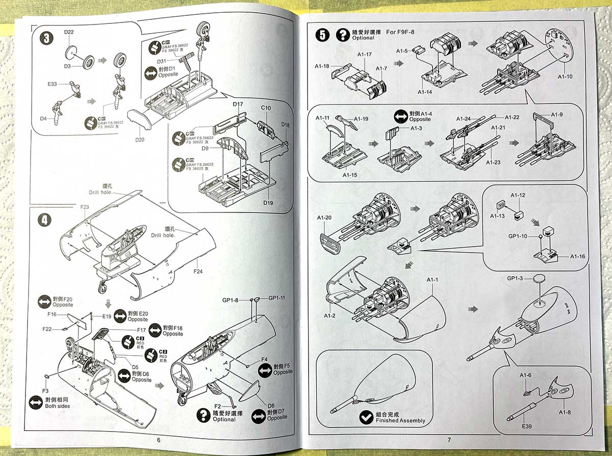

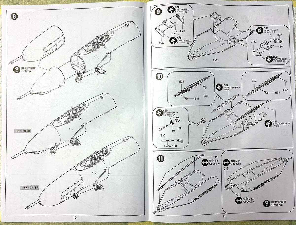

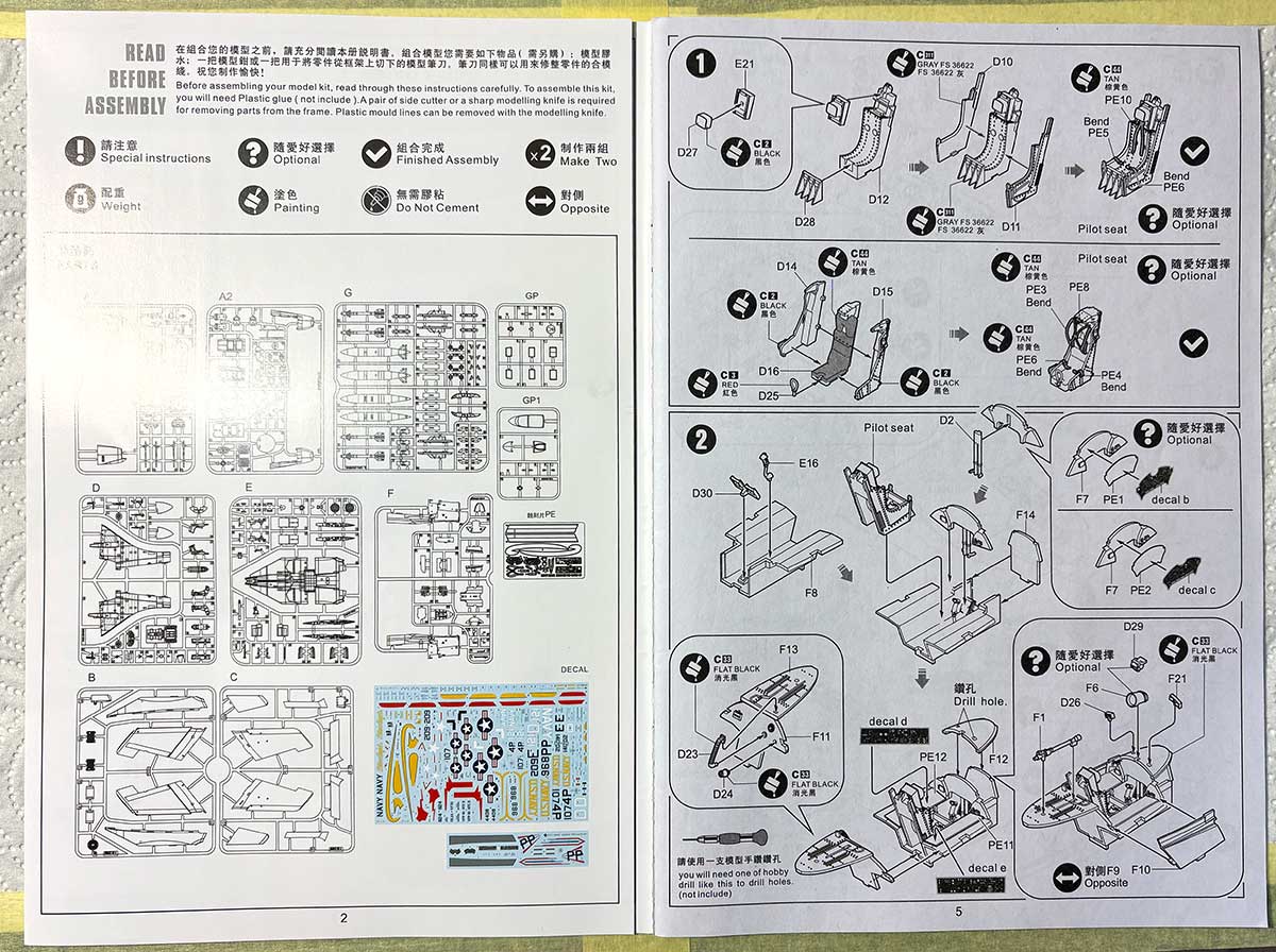

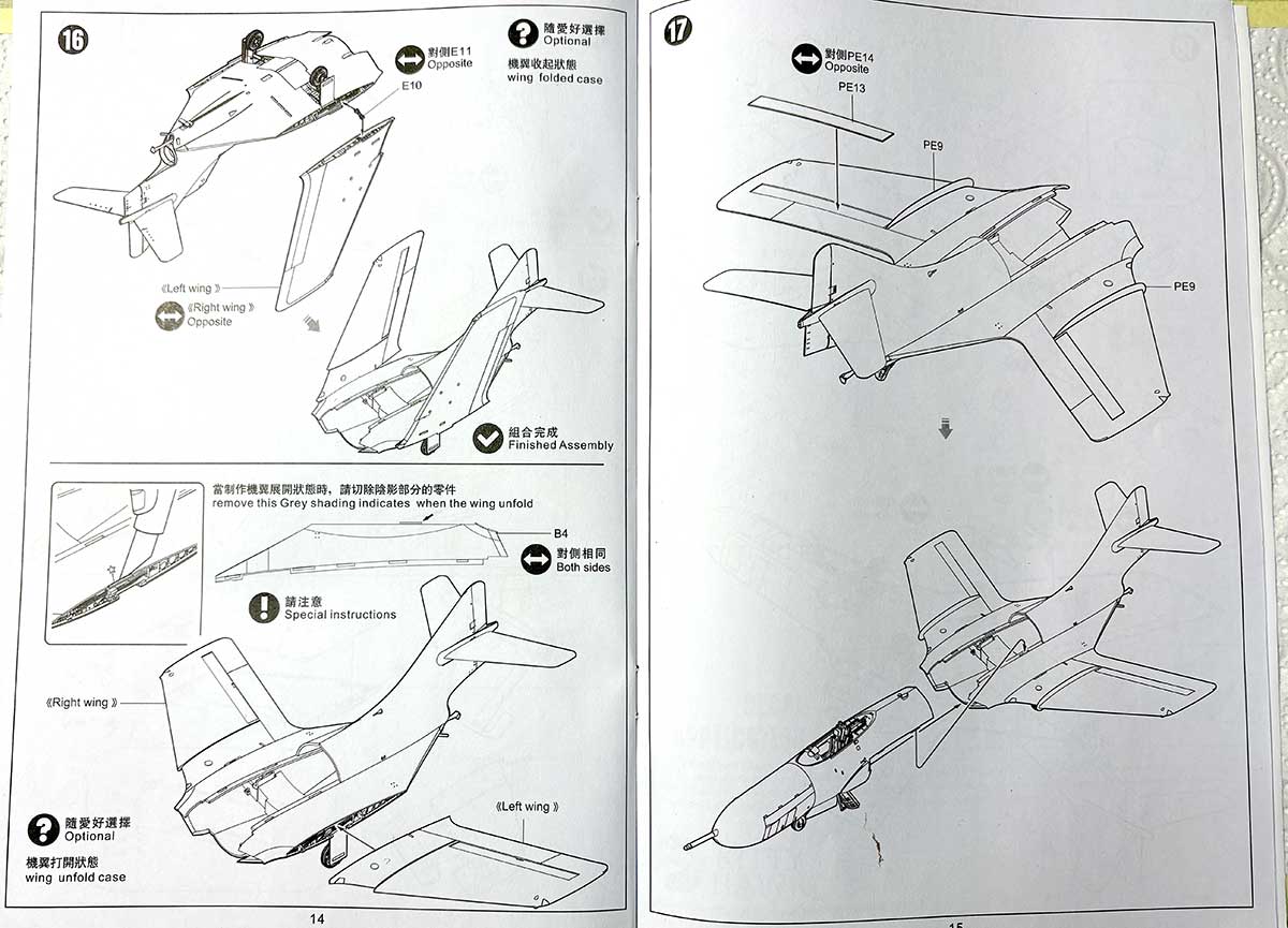

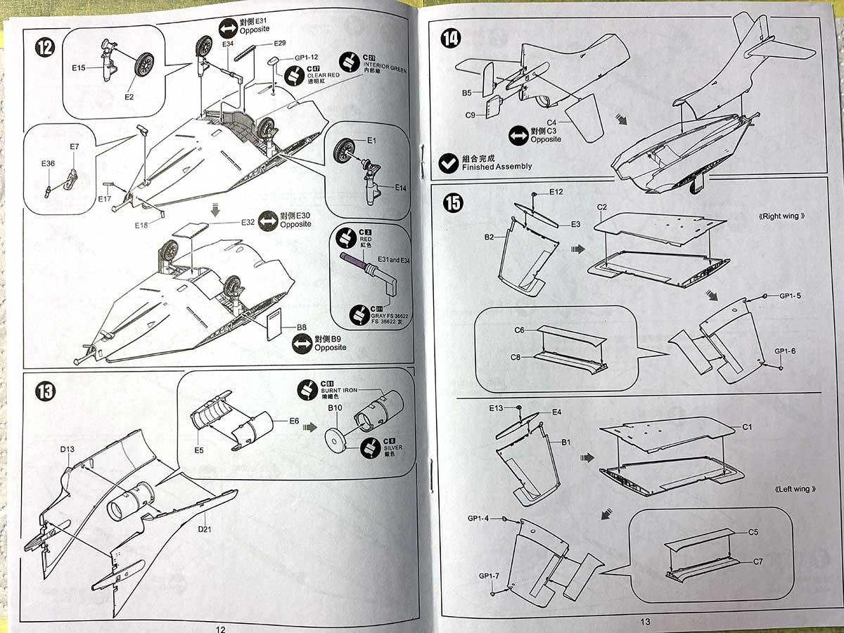

Hier die Bauanleitung (die Doppelseite für die Foto-Nase des Aufklärers habe ich ausgelassen):

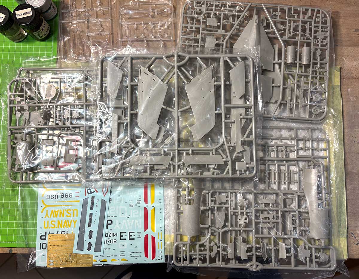

Dann gibt es eine Menge Teile und erfreulicherweise sogar zwei Kanzeln (einen Fehlschuss habe ich frei beim Lackieren/Maskieren, hurra), dazu gibt es ein paar Ätzteile:

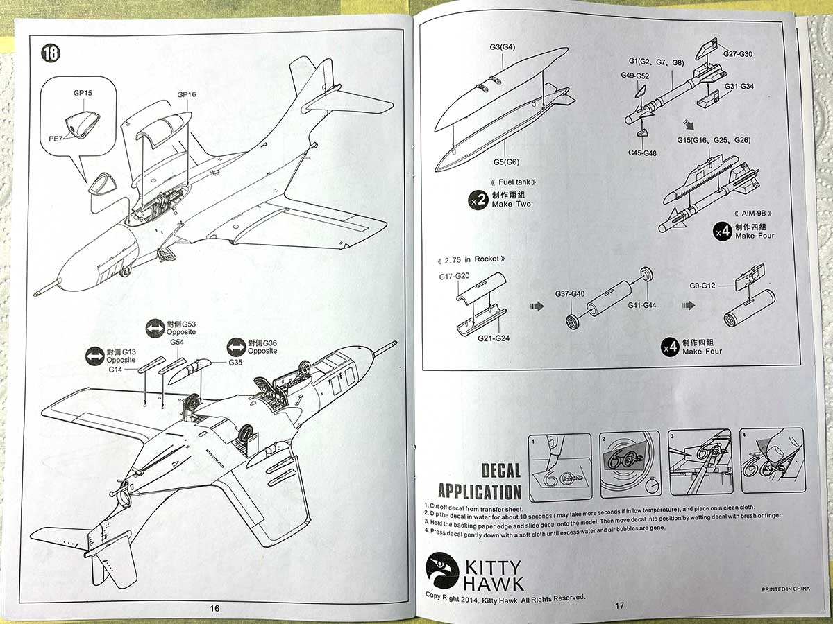

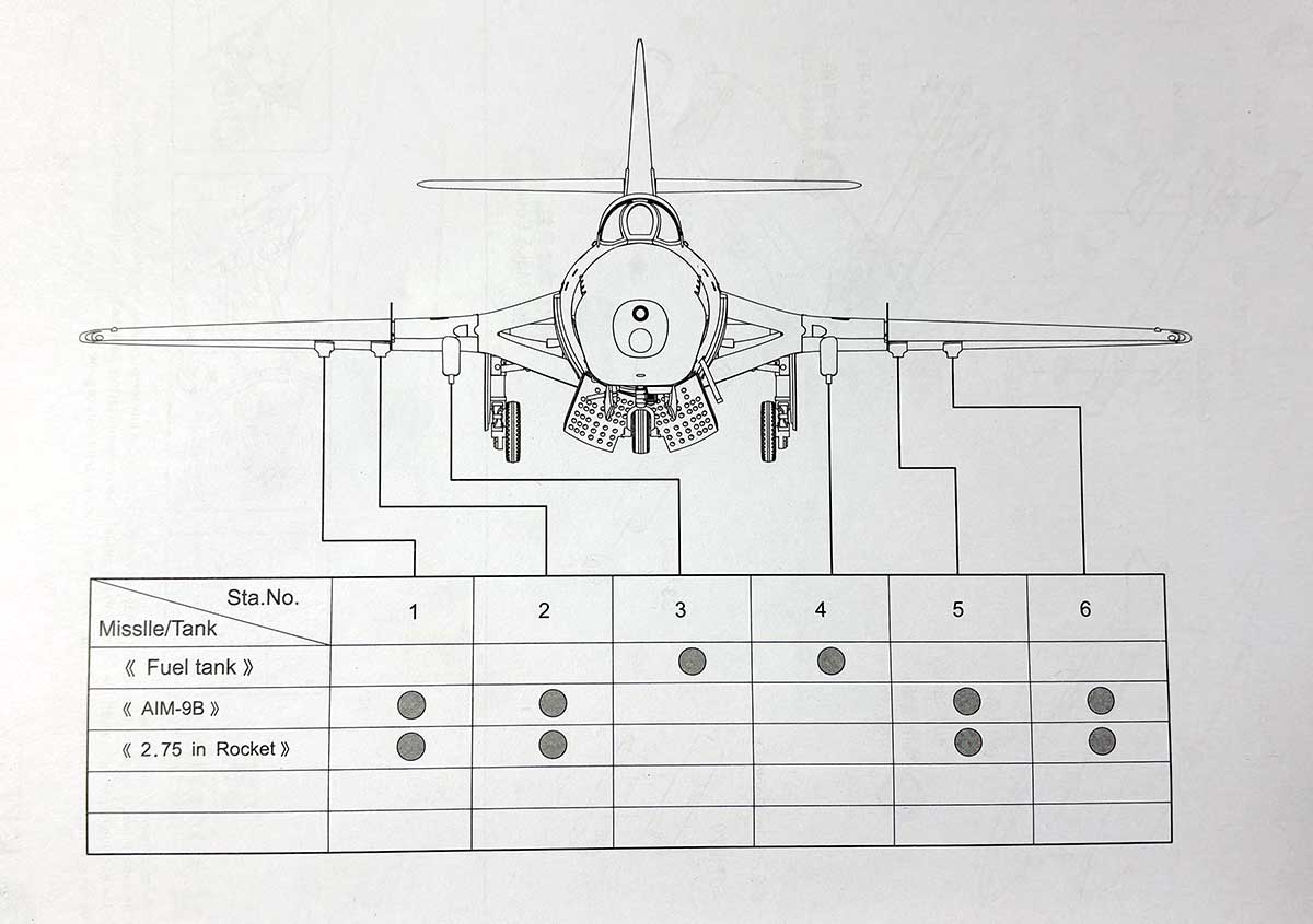

Hier ist die mögliche Zuladung:
Auf jeden Fall kommen die Zusatztanks an den Jet (die Panther als Vorgänger hatten noch fest an den Flächenenden verbaute Tip-Tanks, die Cougar hat eigentlich immer diese an den inneren Pylonen getragenen Tanks genutzt, trotzdem eine geringere Reichweite als die Panther). Zu den Tanks möchte ich gern die AIM-9B Sidewinder (vier insgesamt) gesellen. Das Kit hat aber AIM-9L an den Gussästen – da muss ich nach Ersatz suchen. Es gibt (schwarzweiße) Bilder der Cougar mit scheinbar schwarzen Sidewinder, die fände ich spannend. Muss ich nochmal ein bisschen recherchieren...

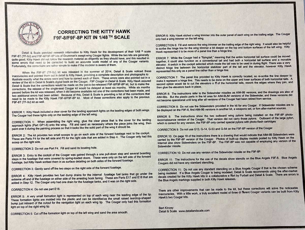

Den Decals von Furball Aero-Design lag noch ein Blatt mit Hinweisen zur Korrektur einiger Teile des Kitty Hawk Kits bei, die möchte ich soweit möglich befolgen:

Willkommen an Bord! Ich bin auch schon gespannt auf die Qualität des Kits. Die Bauanleitung hat was von Lego: viele, viele Einzelschritte.

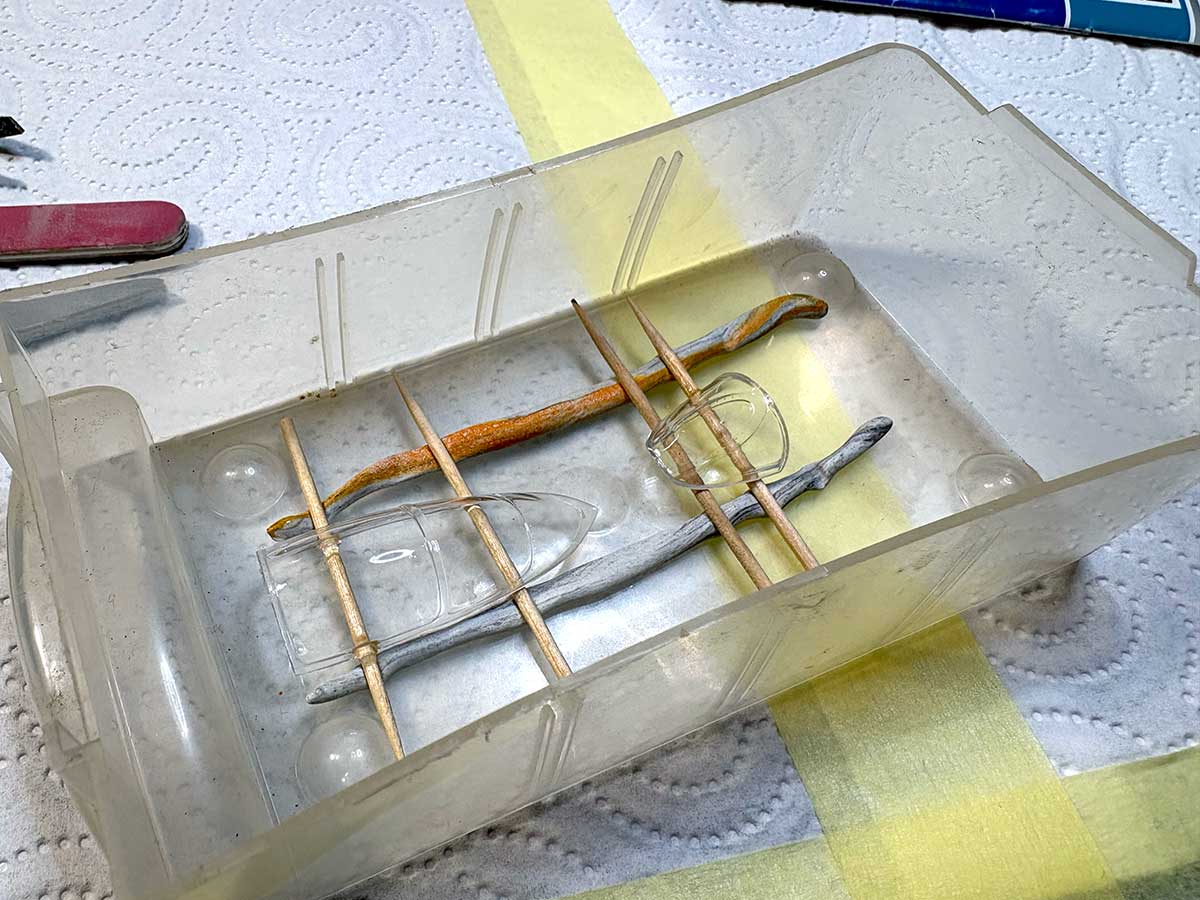

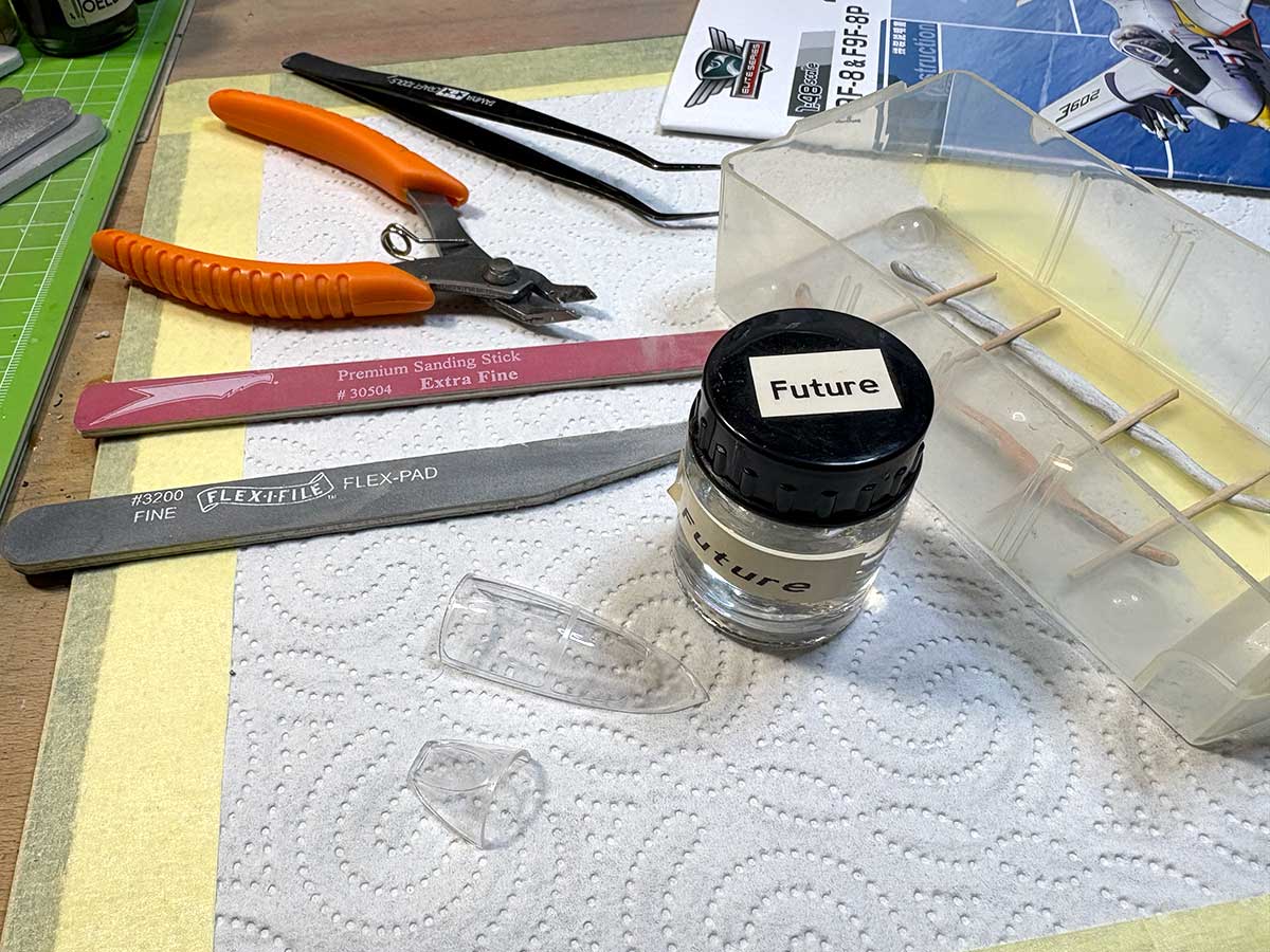

Und nun ans Werk, man möchte ja vorankommen. Gestartet wurde ganz klassisch mit dem Future-Tauchbad für die Kanzel. Also erstmal die Klarsichtteile vorsichtig lösen, glattfeilen und dann ins Bad...
Solange ich noch einen (schwindenden) Future/Pledge Vorrat habe, will der ja genutzt werden. Die beiden Kanzelteile kommen dann in eine Plastikschale mit patentierter Pattafix-Zahnstocher-Ablage zum ausgiebigen Trocknen und Ausdünsten. Als Staubschutz kommt da noch etwas Pappe drüber und dann für eine lange Zeit außer Sicht und außer Verruscht-Gefahr aufs Regal.
Bei einigen letzten Modellen hatte ich den Future-getauchten Klarsichtteilen nicht genug Zeit zum Trocknen gelassen vor dem Maskieren und das rächte sich mit nebligen Rückständen, die kaum wegzubekommen waren. Es braucht wirklich so ein, besser zwei bis drei Wochen Ausdünstungszeit.

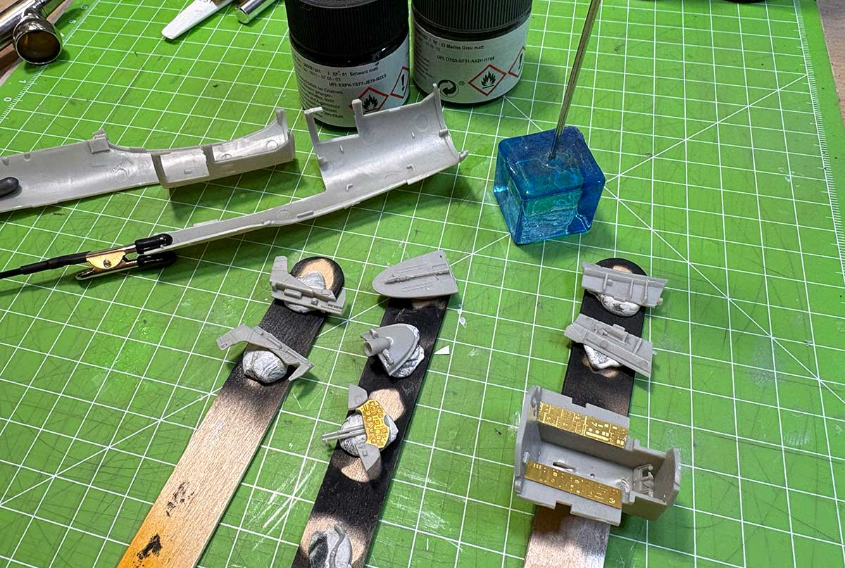

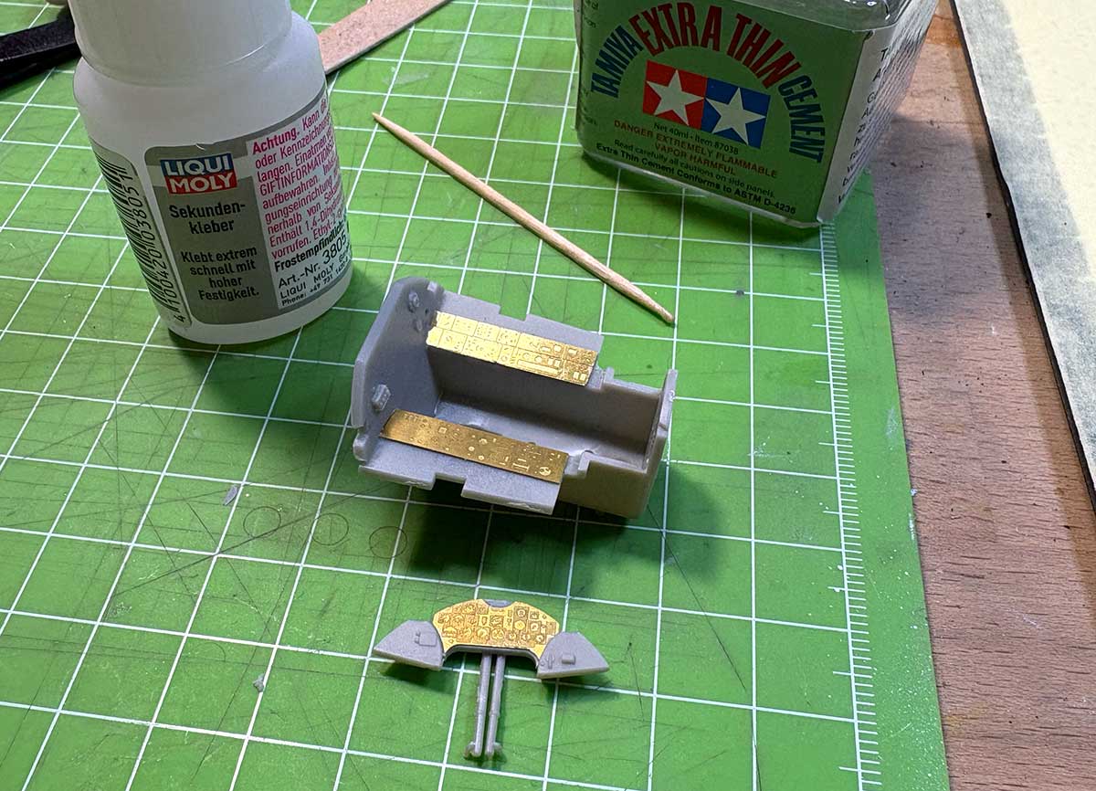

Weiter ging es mit den ersten Teilen für Cockpit und vordere Rumpfhälfte. Die grauen Plastikteile sind ziemlich weich und man sollte die Teile mit großer Vorsicht vom Gussast lösen. Gleich das erste größere Teile war eine kleine Katastrophe mit Substanzverlust. Naja, da ich die Sidewinder des Kits nicht nutzen werden, dienen die kleingeschnittenen Steuerflächer jener Raketen hier als schnell angeklebte neue Substanz. Das soll mal ordentlich trocknen, dann verfuge ich das mit dickflüssigem Sekundenkleber und schleife es in Form. Ärgerlich, aber ich denke auf sowas muss ich mich gefasst machen und noch ein bisschen vorsichtiger beim Ablösen der Teile zu Werke gehen...
Die ersten Teile der Cockpit-Teile und ein paar PE-Instrumententafeln wurden zusammengebaut:

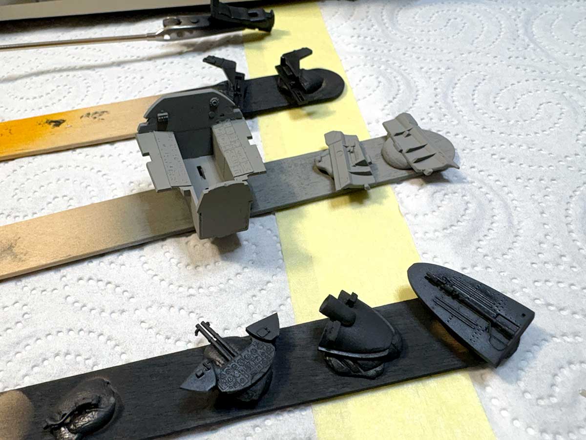

Und dann wurden die ersten Teile von Graten etc. befreit und für die Airbrush-Runde gesammelt. Medium Grey für Cockpitwanne und Rumpfinnenseiten sowie leicht mit grau abgetöntes Schwarz für alles rund um die Instrumente kam zum Einsatz:

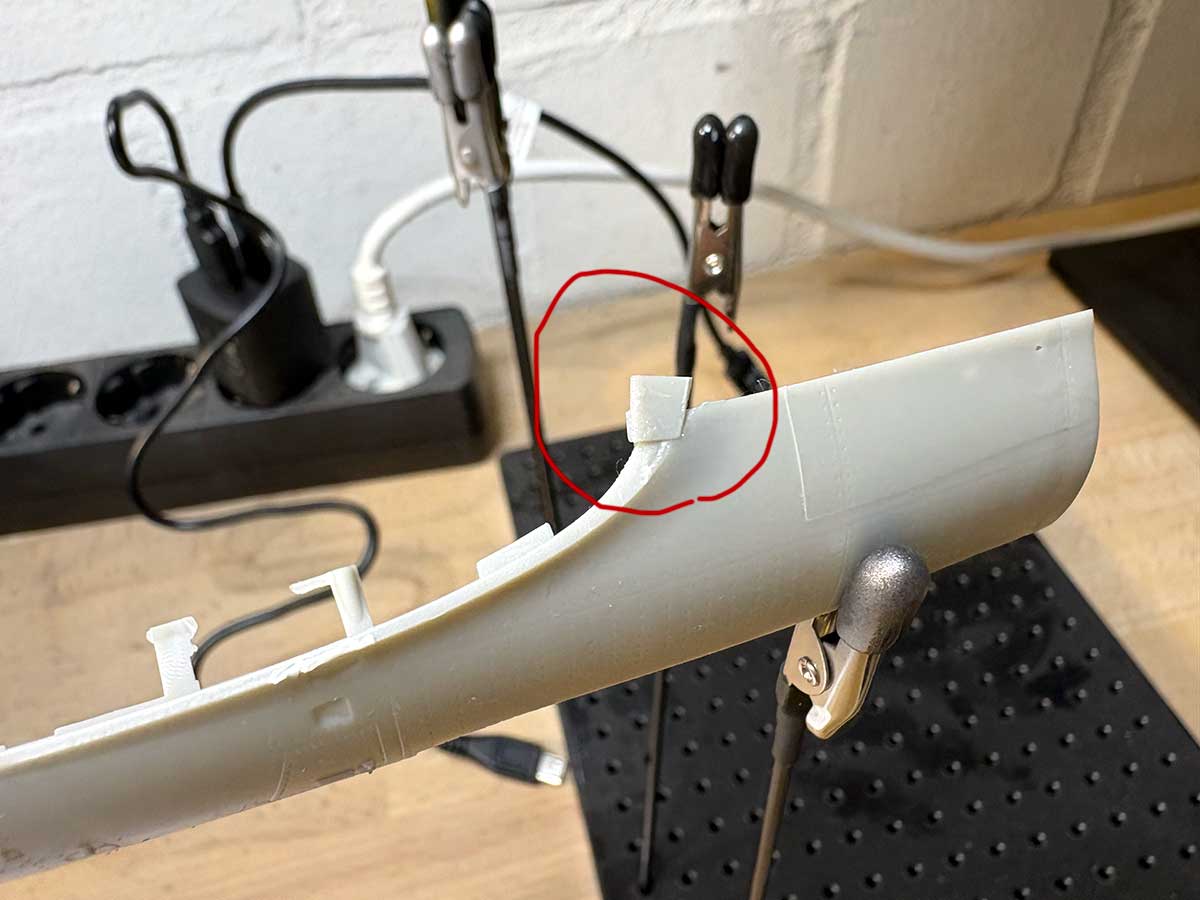

In einem Baubericht zu diesem Kit habe ich den Tipp gelesen, entgegen der Bauanleitung zunächst wirklich jede Längs-Rumpfhälfte separat zu verkleben. Also nicht die Baugruppen vordere Rumpfhälfte, Tragflächen, hintere Rumpfhälfte wie in der Anleitung vorher zusammenkleben und dann alles zusammensetzen. Das endet wohl in vielen Unpässlichkeiten, viel Spachtelei und schlechtem Zugang. Mal sehen, der Plan ist also die vordere Backbord-Rumpfhälfte, die obere Backbord-Tragflächenwurzel und die hintere Backbord-Rumpfhälfte zu einer Backbord-Hälfte zusammenzubauen, danach das gleiche Steuerbord und dann erst den Rumpf zusammenfügen. Soll eine große Hilfe sein, mal sehen... es wird ausgiebige Trockenpassungen geben müssen. Die Nase soll wohl recht gut auf den entstandenen Rumpf anzubringen sein, mit ordentlich Gewicht eingebracht. Immer gut, wenn jemand schon seine Erfahrungen gesammelt hat. Der Bericht hier (englisch).

Wow....anscheinend doch ein rechts anspruchsvolles Projekt, wenn man allein mal die "Korrektur-Seite" betrachtet.

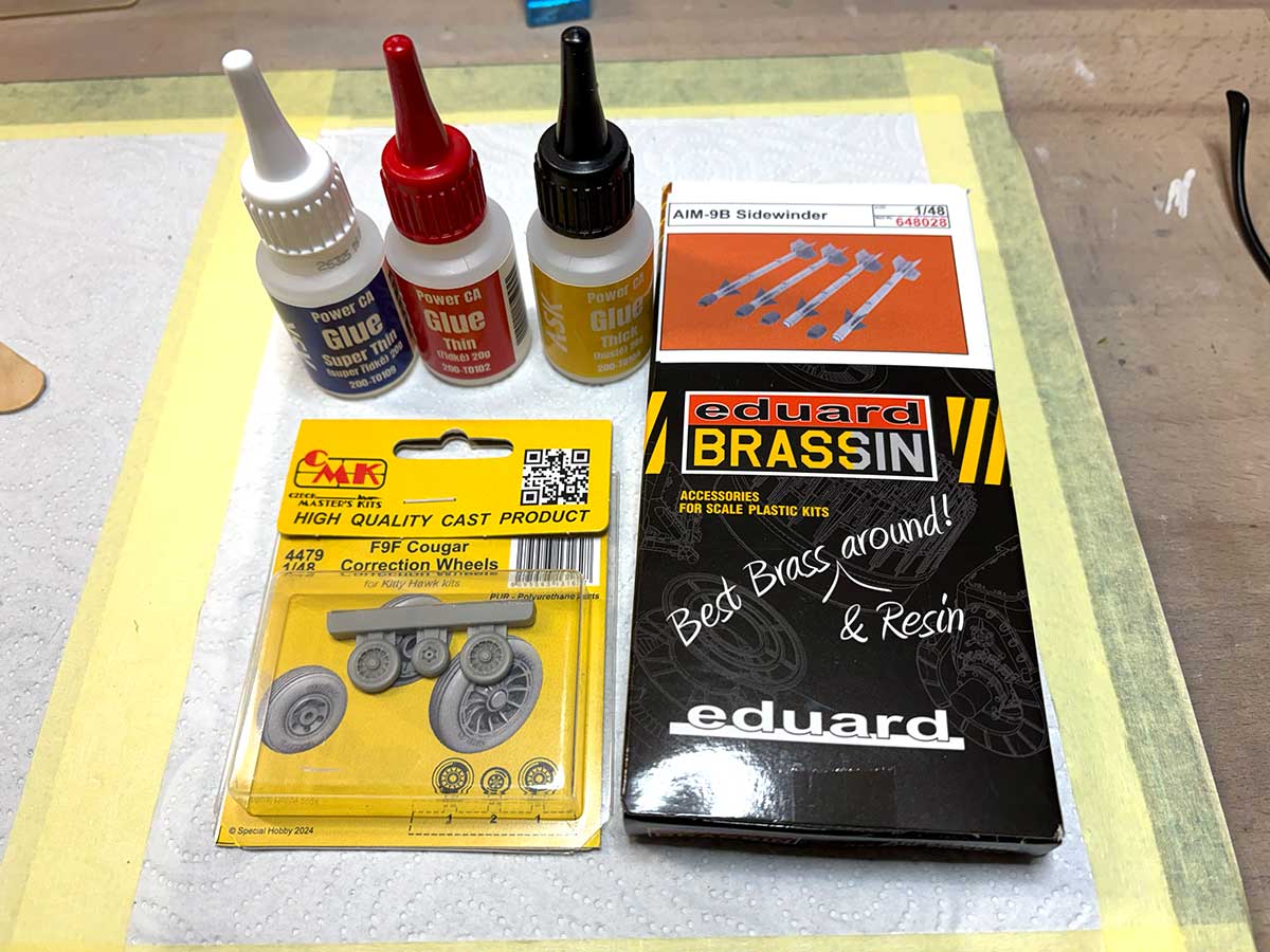

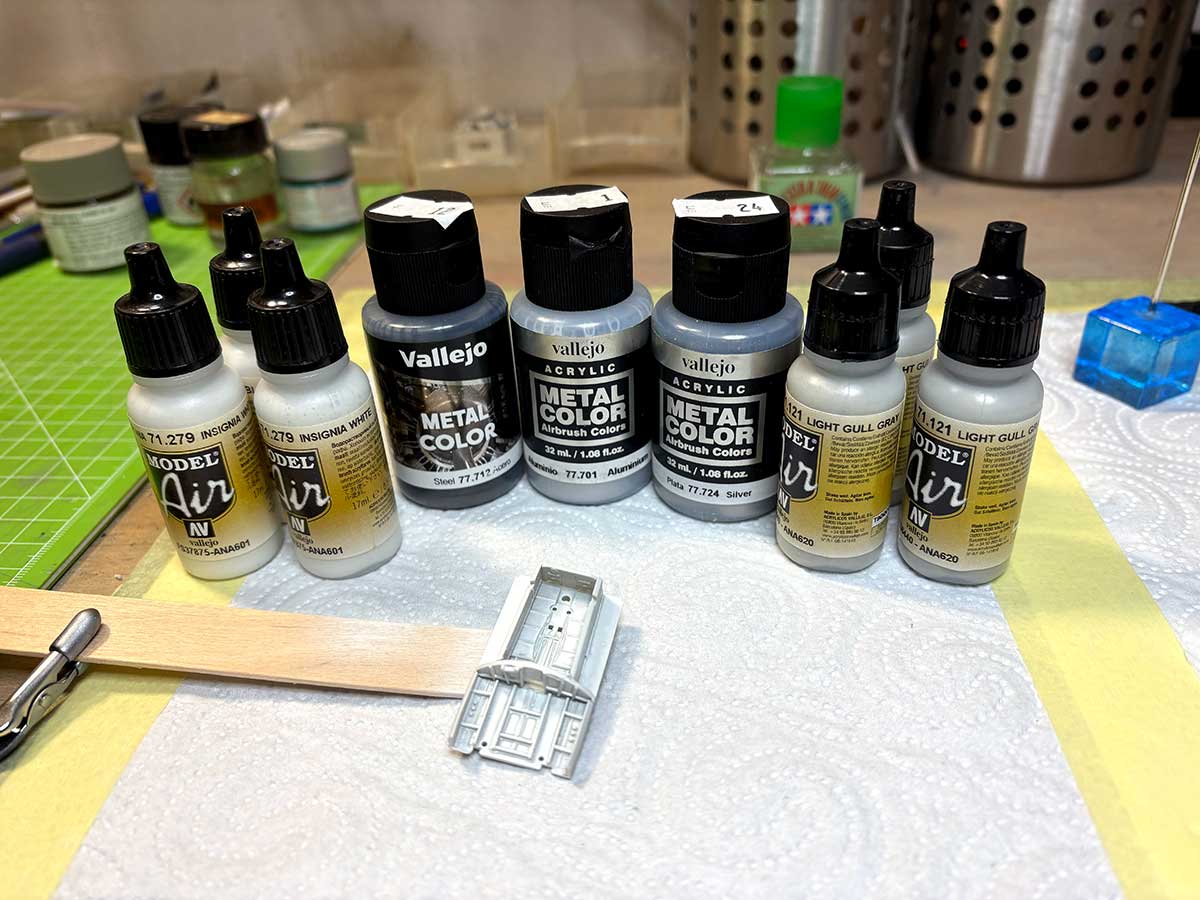

Der Postmann klingelte zweimal (bitte keine Parallelen zu etwaigen Filmen ziehen) und lieferte Farben und Zubehör. Zum einen meine neuen Vallejo-Farben, gleich mal das Weiß am Bugfahrwerkschacht mit der Gun ausprobiert:
Die Vallejo-Farbe hatte ich 50/50 mit Vallejo-Thinner gemischt. Hat sehr stark geflockt, die Farbe trocknet wohl sehr schnell, die Düse war ziemlich schnell zu. Vallejo-Retarder ist bestellt, damit sollte ich das in den Griff bekommen. Aber ich werde ein bisschen Strecke auf Pappe testen, ehe ich nachher den Rumpf lackiere. Vielleicht switche ich da doch noch auf ein selbstgemischtes Tamyia-Grau für die Oberseite, mal sehen.
Dann kamen noch meine Resin-Räder, die AIM-9B von Eduard und ein neuer Sekundenkleber:

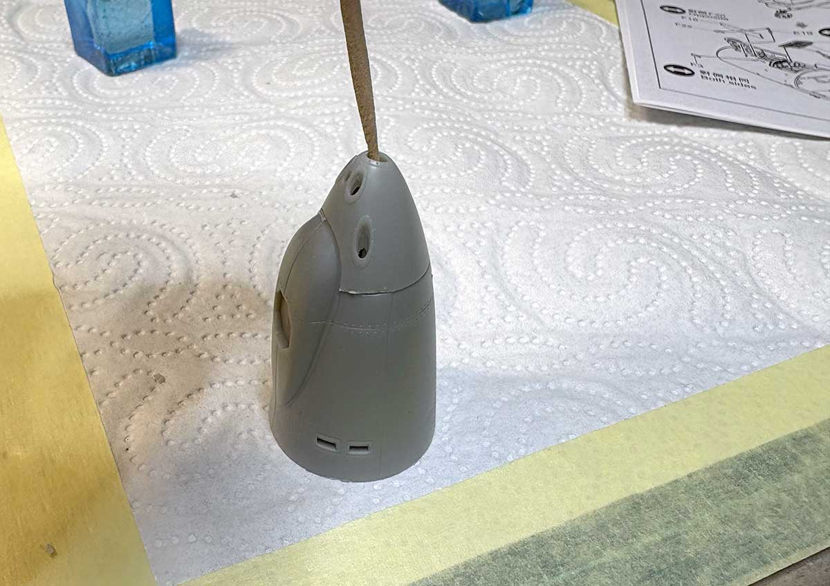

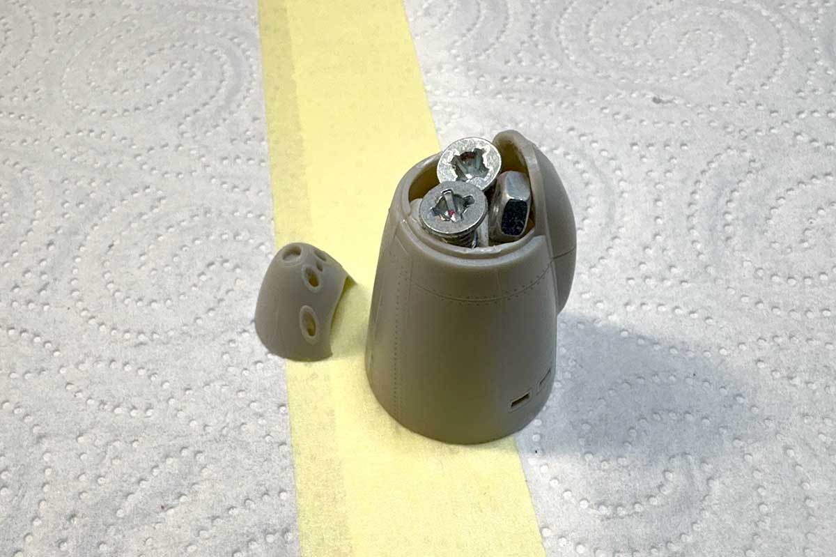

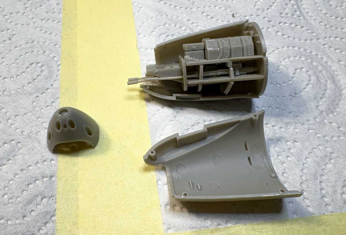

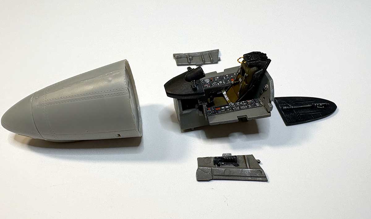

Weiter ging es mit der Bastelei und ich habe ich der Nase gewidmet. Das Nasen-Innenleben, die Bewaffnung, ist recht ausführlich vorhanden und zu bauen. Stumpf der Bauanleitung gefolgt habe ich mal alles zusammengesetzt:
Dann mal getestet, was von der ganzen Bewaffnung zu sehen am Ende:
Und dann herzlich gelacht. Man sieht NICHTS. Außer man baut ein Modell, bei dem die Nase etwas abgezogen ist, um der Wartungs-Crew Zugang zu den MGs zu geben. Habe ich nicht vor, also alles rausgerumpft und den Platz in der Nase für altes Pattafix mit etwas Gewindemetall als Gewicht genutzt:

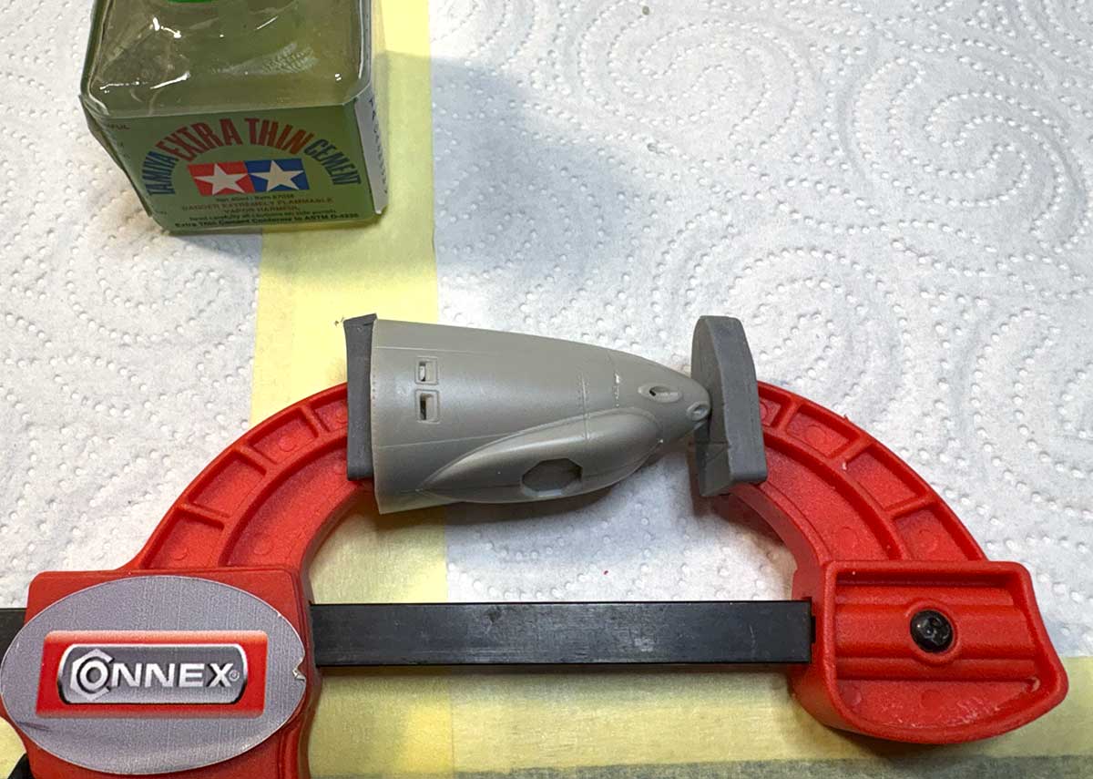

Und dann die Nase mit Kleber und ordentlich Druck in Form gepresst. Das Kit hat hier ein bisschen was von einem Short-Run und so manche Passung muss mit ordentlich Druck und Führung so gut wie möglich und im wahrsten Sinne des Wortes erzwungen werden:
Noch ein Wort zu den MG und zum Arbeiten an diesem Bausatz: Die MG-Läufe sind ja recht lang und dünn und sind pro Lauf an vier Stellen mit dem Gussast verbunden. Das schreit nach Bruch beim Lösen mit zB Seitenschneider. Also sehr vorsichtig lösen, vielleicht nicht direkt am Übergang Gussast zum Teil, kann sonst schnell zu Spannungsbrüchen an den Teilen führen. Insofern war das Zusammenbauen der Bewaffnung gar nicht so unnütz. Zeigt mir nur, wie vorsichtig ich bei den recht dünnen Fahrwerksbeinen sein muss beim Lösen. Graut mir schon vor :)

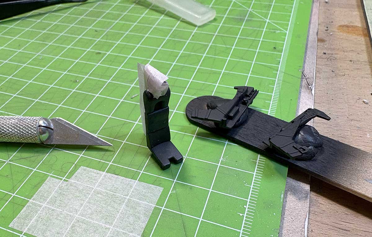

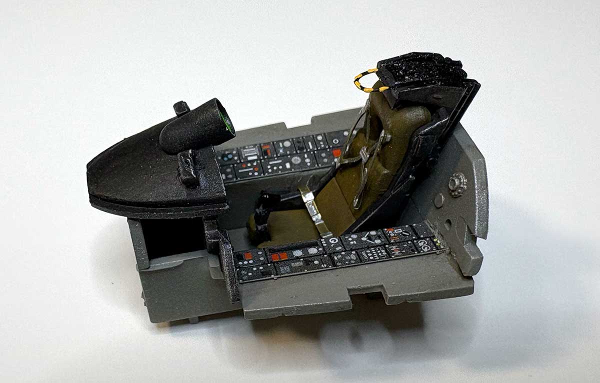

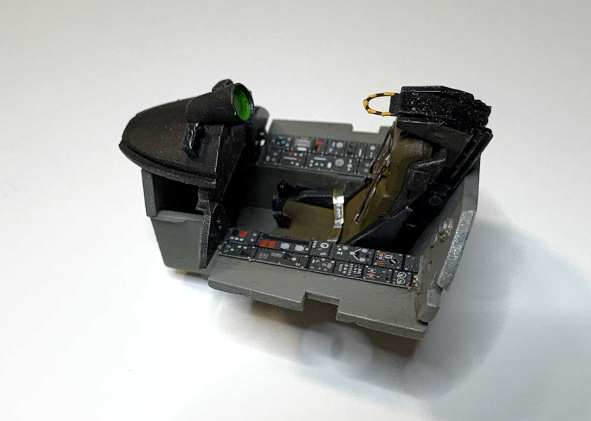

Nun aber ab zum Cockpit. Erstmal den Sitz schwarz lackiert, dann etwas maskiert um das Sitzpolster Khaki lackieren zu können:

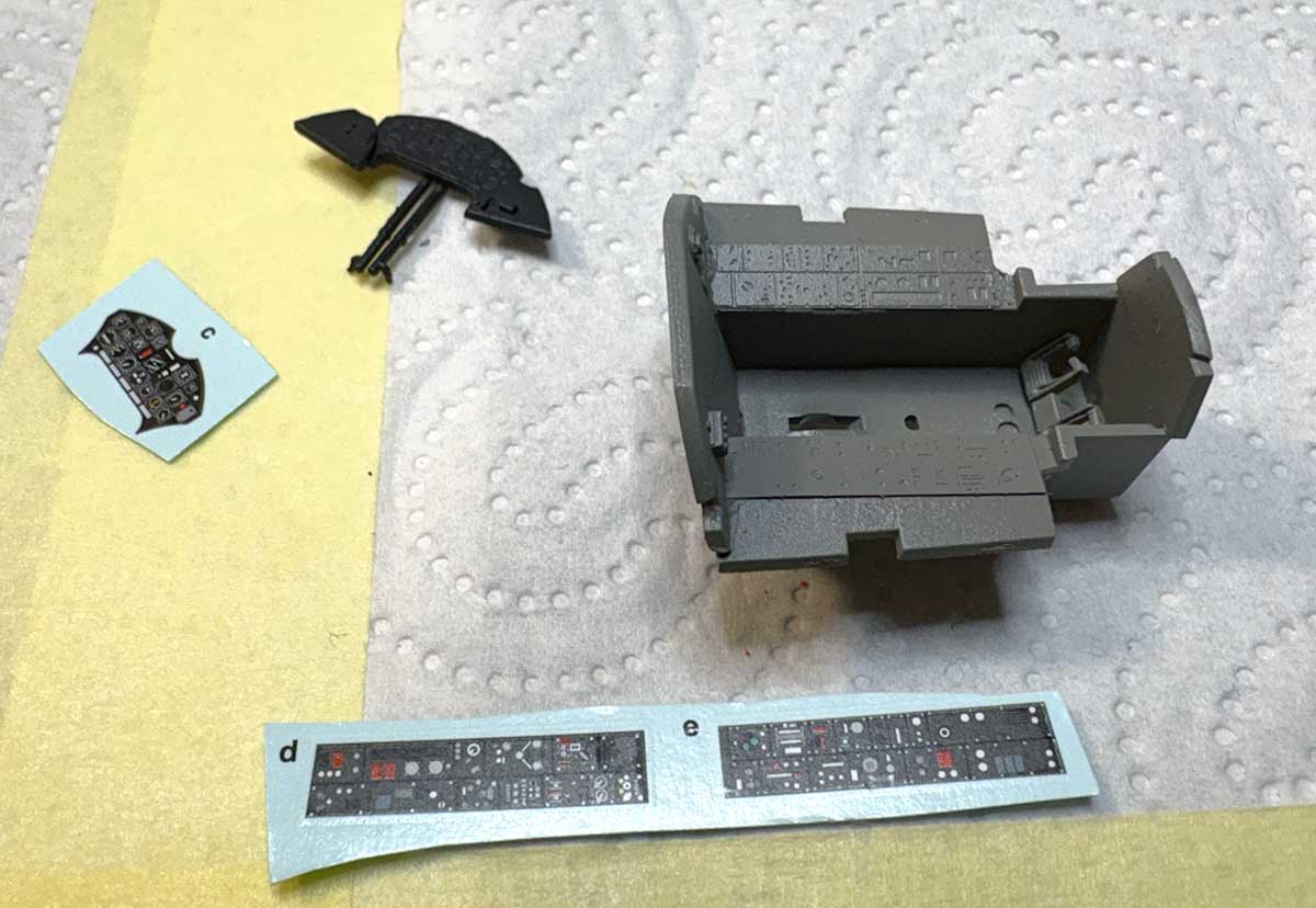

Hier die Decals für die PE-Instrumententafeln. Ich habe die Cockpitteile nochmal mit Klarlack versiegelt, ehe die Decals drauf kommen
Und hier der Stand am Ende des heutigen Basteltages. Nase schön schwer, Cockpit montiert und mit etwas Trockenmalen (Gunze Silber) und etwas Washing ein bisschen gealtert.
Ein paar PE-Gurte geben dem Sitz noch etwas Detail, wirkt soweit ganz rund:
Spannend wie es denn nachher in den Rumpf passen wird. Bin schon sehr gespannt auf den Einbau...

Ja. Der Arbeitsplatz des Piloten
sieht gut aus. :1:  :P
Marderkommandant
Das sieht sehr gut aus - ein gelungenes Cockpit, da möchte man direkt Platz nehmen!  :1:
Dein Bericht gefällt mir, sehr schöne Beschreibung der Arbeitsschritte.
Zu den Vallejofarben: Ich verwende die seit Jahren und habe damit eigentlich keine Probleme. Bei den fertigen Model air gebe ich lediglich zuerst einen Tropfen Verdünner in die Airbrush und fülle dann die gewünschte Menge Farbe oben drauf. Nicht mischen! Erst die Verdünnung auf ein Blatt sprühen und wenn Farbe kommt, loslegen am Modell. Normalerweise keine Probleme, lediglich bei alter Farbe kommt es zu der von Dir beschriebenen Trocknung an der Düse, da hilft der Retarder ungemein! Und ja. Manchmal, aber nur manchmal kommt es auch bei neueren Farben zur Trocknung.
Anmerkung bei der neuen Reihe passierte mir das noch nie. (Anderes Etikett - keine Ahnung, ob da auch der Inhalt neu ist.)
Ah und ich arbeite mit der Infinity und 0,15er Düse.
