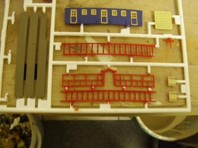

Danke für den tip nach 2 wöchiger modellbau pause habe ich am wochenende die tempelrahmen fertig gemacht und die Barkhölzer sind auch fertig hab sie ganz normal mit Wasserverdünnenbarer acrylfarbe bemalt so wie ich bis jetzt meine Soleil auch bemalt habe und auch weiter bemalen werde, da ich mit dieser farbe die meiste erfahrung habe. :D
Muß nur noch die eine oder andere korrektur an den tempelrahmen machen war nicht so schlimm mit etwas geschick muß man da nichts abkleben. :2:
Was bei den Barkhölzern durch die bereits eingebauten Geschützen schwierig ist,da müsste man mit einem linienband arbeiten.

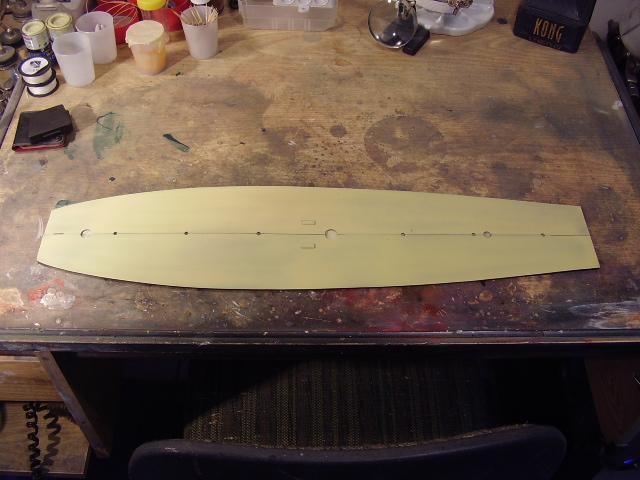

Es geht wieder weiter mit meiner SR,jetzt ist das Mitteldeck dran und da hab ich gleich meinen 1.fehler gemacht und es zusammengeklebt  ;( .
Gottseidank hab ich es versucht mal einzusetzen vor ich es bemale und da hab ich bemerkt das man es so nicht mehr reinkriegt :],also ab ins gefrierfach und wieder zerlegen ging ohne probleme. :P

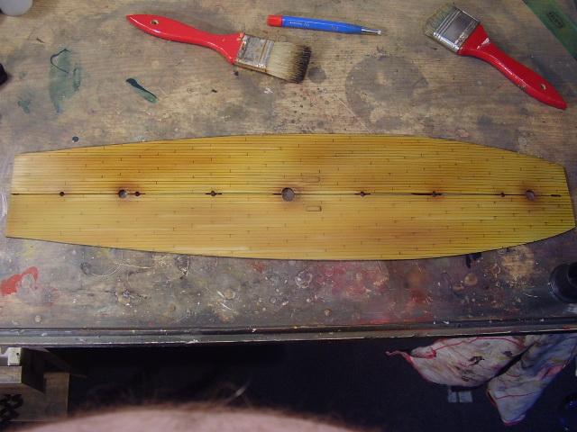

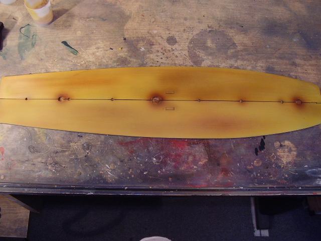

So jetzt mal in ruhe anfangen zuerst hab ich es wieder grundiert.
Danach hab ich es mit der Airbrush etwas bemalt ,schattierungen gesetzt und abnutzungen eingebracht.

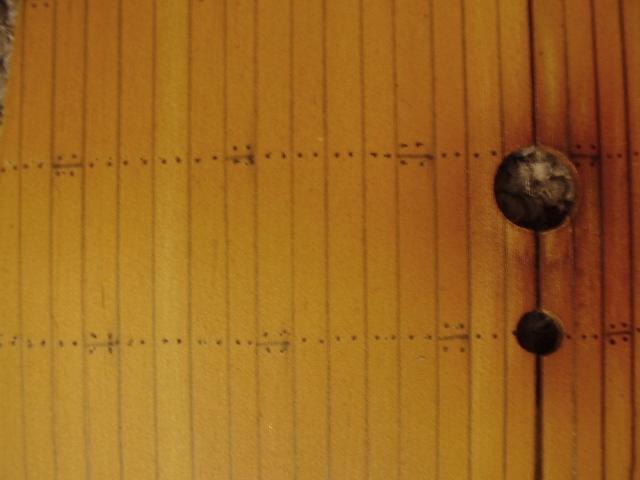

So nun wollte ich eine beplankung aufzeichnen weil man beim Großdeck wo die Grätings sind auf das Mitteldeck sehen kann zumindest jetzt noch.
Da ich die restlichen Deck´s mit einer nagelung darsellen möchte hab ich diese zur übung mal auf´s Mitteldech angeracht.

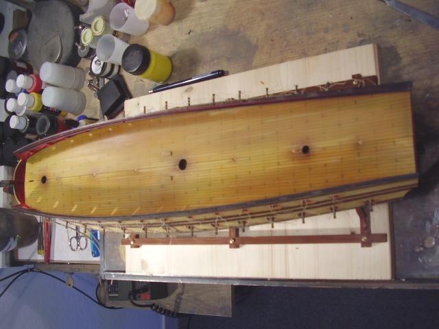

Jetzt wird das erste teil des mitteldeck´s eingeklebt wird auch in der Bauanleitung so beschrieben wenn man natürlich zu faul ist um sie zu lesen passiert einem sowas wie mir das man sie einfach mal schnell zusammenklebt :rolleyes:
Wenn der Kleber trocken ist kann dann teil nummer 6 laut bauanleitung eingeklebt werden fertig. Das ganze sieht dann so aus.
Was ich jetzt aber anmerken muß ist, daß ich beim aufbringen der Beplankung und der Nagelung mit einem Tuschezeichner stärke 0,3mm nicht exakt genug gearbeitet habe was das Bild der arbeit eigentlich zunichte gemacht hat, da es sich aber um das Mitteldeck handelt werde ich es so lassen da man später nichts mehr davon sieht auch nicht durch die Gräting´s oder da wo die leitern nach unten führen weil man durch die Masten ,Segel usw garnicht mehr so nahe herankommt glaub ich zumindest.
Aufjedenfall wird mir das beim nächsten mal nicht mehr passieren.
Der momentan bauzustand sieht nun so aus.
Als nächstes werden dann mal wieder kanonen gebaut, danach wird´s wieder intressanter ,versprochen :D
mfg Christian

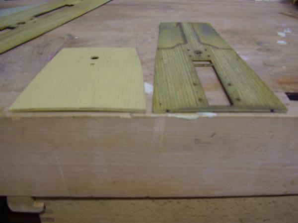

Hallo Christian (Jolly Roger),
nachdem Du den Vorsteven wirklich mustergültig hingebracht hast, könnte ein weiterer Aspekt, was Heller bei dem Bausatz noch falsch gemacht hat, vielleicht auch von Interesse sein...  :pffft:
Der Fehler ist der, dass Heller die Deck alle topfeben gemacht hat!  :rolleyes:

Du schreibst das die Deck´s bei Heller alle topfeben sind das stimmt nicht sie sind leicht gebogen was zumindest die oberen betrifft beim Großdeck kann ich es dir nicht sagen weil es 2 teile sind es dürfte aber eben sein.
Es sind auch die Geländer leicht gewölbt.

ich habe es leider noch nicht ausgemessen, wie viel Heller "daneben liegt". - In den "Souveniers de la Marine" von Admiral Paris ("Segelkriegsschiffe des 17. Jahrhunderts" im Hinstorff Verlag) findet man aber eine recht gute Darstellung der "aufbugt" (Wölbung) der Decks eines französischen Kriegsschiffes des späten 17. Jahrhundert (Von einem Schwesterschiff der SR, wenn ich mich recht erinnere...).
Die Aufbugt wird um so stärker, je weiter man im Schiff "nach oben" kommt.
Es tut also niemandem weh, wenn das unterste Deck nahezu plan ist, vor allem weil man es von außen sowieso nicht erkennen kann.
Ob aber die Wölbung bei den obersten Decks ausreichend ist, das kann ich gerade nicht sagen....

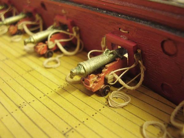

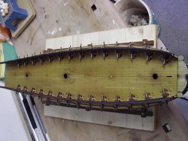

Da ich über die Feiertage einiges aufgearbeitet habe ,kam ich zwar nicht so viel zum Modellbau wie geplant aber das kanonenbauen für´s  mitteldeck ging eigentlich ganz flott um genau zu sagen wesentlich besser als beim ersten Deck übung macht den meister. :D

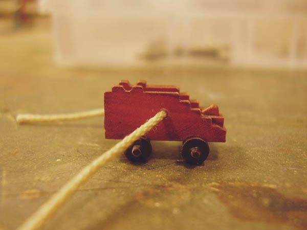

Da die Lafetten beim unteren Batteriedeck ja noch nicht so sauber gebaut waren ,kritik von Christian (Holzwurm) hab ich mir jetzt mehr mühe gegeben und hoffe das sie euch jetzt besser gefallen!
Ansonst gibt es ja hier nicht so viel zu berichten da die vorgehensweise doch die selbe ist.

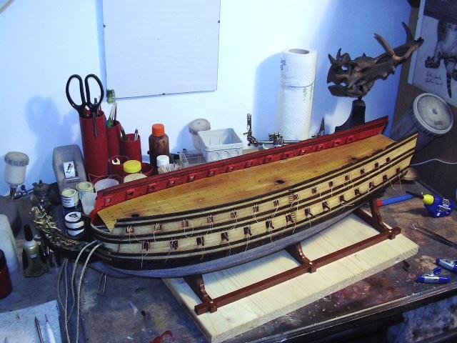

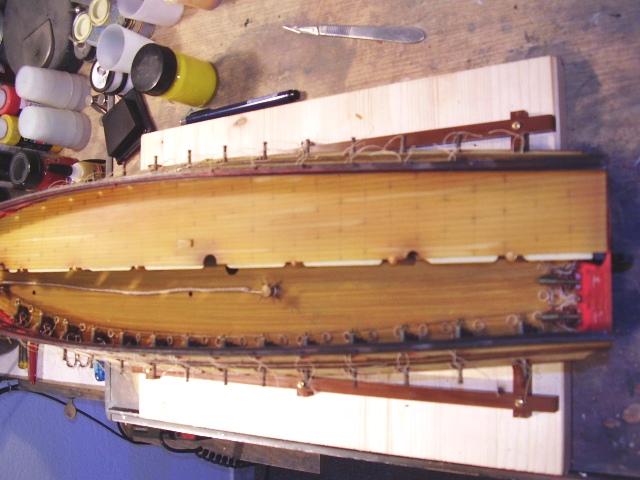

Anbei noch 2 weitere bilder vom jetzigen zustand.
Als nächstes wird es wieder interessanter da kommen die Galionsspanten dran dazu werd ich erst mal den Bugsprit zusammenbauen und die Galionsregegeln profisorisch anbringen um die richtige position für die Spanten zu finden.
mfg Christian
hwe
Hallo Christian,
die Bordwand ist normalerweise nicht von Innen zu sehen, oder?
Wenn doch: Hmmmmm...
Die Blöcke für die Geschütztakelung hast Du einfach an die Lafette gepappt. - Na gut. - Ist eine Abkürzung. - Entsprechend schneidet auch die Geschütztakelung die Brocktaue...
Naja...
Aber was mich dann letzten Endes wirklich gestört hat, waren deine Trempel-Rahmen um die Stückpforten, von Innen.
Nur noch Rahmen, keine Bordwand????
Normalerweise war die Bordwand auf einer Höhe (von Innen) mit den Trempeln. Das bedeutet, dass die gesamte Bordwand erst innerhalb der Trempel und Stückpfortenrahmen verlief. - genauso, wie der Rest der Spanten (Auflanger, etc.)  - Das macht nichts, wenn man das Deck nur von außen sieht. - Sieht man es von Innen... :(
Ansonsten gratuliere ich dazu, dass Du so viel Arbeit hinter dich gebracht hast!  :P  :1:

das reicht völlig aus, mehr sieht man von außen beim untersten Deck nicht. Oben muss er mehr Arbeit investieren
HWB
Das ist mehr als ausreichend! Eigentlich hätte man sich schon die Takelung ersparen können, man sieht davon später eh nichts mehr. Als Versuchsfeld für die später sichtbaren Geschütze bietet das Deck sich allerdings an (Dann solltest du die Befestigung der Blöcke an den Lafetten aber wirklich überdenken)
Holger

Könntest Du eventuell mal ein Makro von einer Stückpforte mit Geschütz von außen machen? Ich bin sehr neugierig wie viel man da von den 'Innereien' zu sehen bekommt, da ich gerade für mein Projekt überlege wieviel Details ich da einbringe.
CU modellbau.fan  :winken:

Die Bordwand ist nachher nicht mehr zu sehen das ganze ist ja auch nur zur übung gedacht gewesen hab ich aber schon mal geschrieben und ich wollte auch die bordwand nicht so aufwendig umbauen auch wenn das dann korekt wäre mir ging es nur um die Takelung der Kanonen.
Hallo HWB!
Die Geschütze ab dem Großdeck werden richtig getakelt mit ösen an den Lafetten und auch mit rückholtakelung und das Brooktau und die Richttakelung auch mit ösen an der Bordwand befestigt.
Die Sichtbare Bordwandinnenseite wird dann entsprechend bearbeitet (gußgrate entfernt usw.)

Ich werd dir heute abend mal eine macro von einer Stückpforte mit Geschütz von außen machen!
Viel wirst du aber von aussen nicht sehen zumindest nicht mit blosem auge des betrachters.

schön das es bei dir weitergeht. Sehr gute Idee die unteren Lafetten als eine Art Übung zu verwenden.
Das du sie getakelt hast hat auch den Vorteil das sie dadurch ein bißchen gesichert sind.
Bis auf die Anbringung der Blöcke (aber da schaffst du ja Abhilfe) gefallen mir die Kanonen und Lafetten schon sehr gut.
Ich denke das die oberen Geschütze dann richtig Spitze werden  :1: , ohne dich unter Druck setzen zu wollen  :D
Jürgen :winken:
