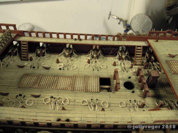

Hallo Zusammen!
hwe (herbert) war gestern bei mir und hat die Soleil besichtigt und auch fotos davon gemacht da meine kamera urlaub mit meiner Frau macht :D nehm ich gleich ein foto von gestern da das aufgeschossene tau fertig ist und die Kanonenkugelbehälter teilweise auch schon eingeklebt sind um mal wieder aktuell zu sein was den momentanen bauszustand angeht.
mfg Christian

BRAVO!!! :klatsch: :klatsch: ganz toll gemacht- wie immer :P
Jetzt hast du es bald geschafft und hast "nur mehr"die oberen Decks vor dir - die sind super spannend, glaub mir, vor allem, da ja die Geschütze kleiner sind :D
Brauchst du eigentlich noch etwas von dem 0,3mm Garn?
glg, Sascha

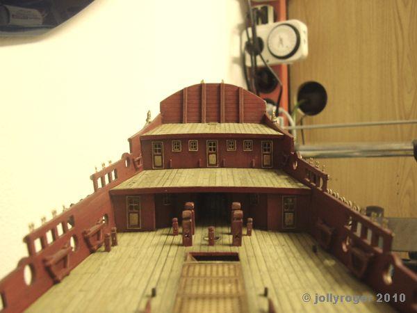

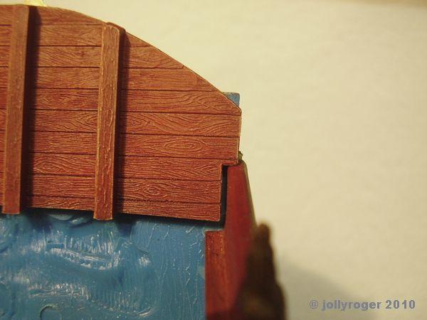

JollyRoger
Servus miteinander!

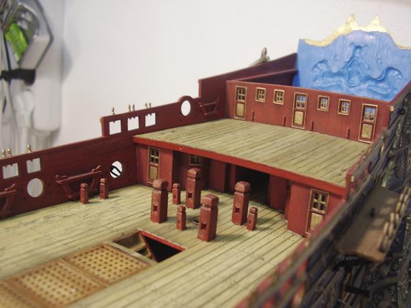

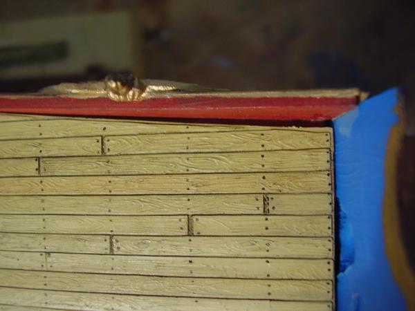

Es geht weiter die Betinge, knechte usw. sind fertig bemalt und eingeklebt auch die weiteren Deck´s sind eingebaut bis auf´s oberste das hat eine spalt auf der steuerbord seite der muß erst geschlossen werden.

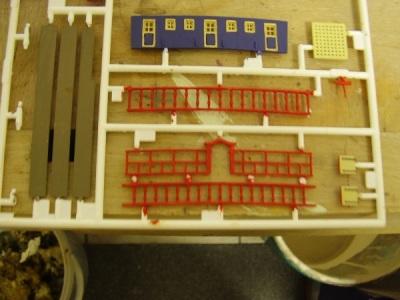

Die aufbauten auf dem Kampanjedeck hab ich Rot und nicht wie Heller es vorsieht in Blau bemalt da das nicht korrekt ist.
Im Buch von Admiral Paris sind orginal zeichnungen der Soleil abgebildet wo diese in Rot mit golden türen und fenster beschrieben wird, was mir auch besser gefällt.
hier der spalt der noch geschlossen werden muß sonst fällt mir noch einer rein und bricht sich den Fuß. :3:
Desweiteren hab ich an dem geländer mit dem Glockenstuhl gearbeitet da mir diese version von Heller nicht so gefallen hat wirkte einfach zu langweilig.
Hab die verstrebungen entfernt und diesen zaun aus der Modelleisenbahn größe HO eingesetzt.
Das ganze sieht nun so aus.
In Gold sieht das meines erachtens um einiges besser aus wirkt irgendwie nobler. :D
Das ganze muß noch etwas gealtert werden bevor ich es einbaue davon gibt beim nächsten mal ein bild.
Auch müssen noch die anderen geländer etwas abgeändert werden bin mir aber noch nicht sicher wie ich es anstelle da die ersten version in die hose ging auch das werd ich euch nicht vorenthalten bild kommt noch.
Was ich mir noch für den Kranbalken ausgedacht hab darüber wird auch demnächst berichtet versprochen.
mfg Christian

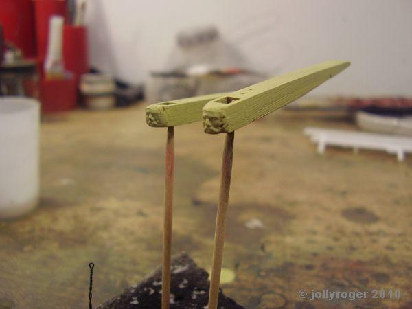

Hallo zusammen!

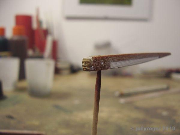

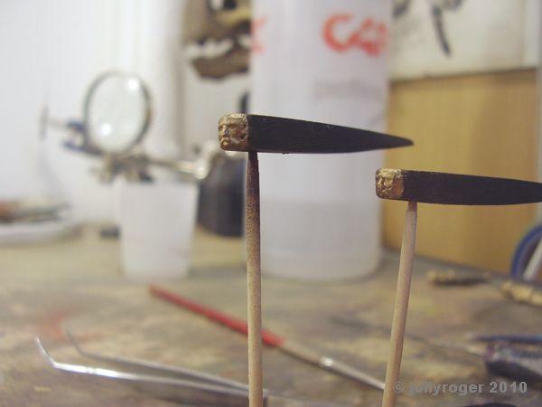

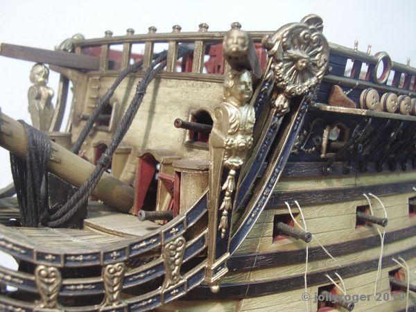

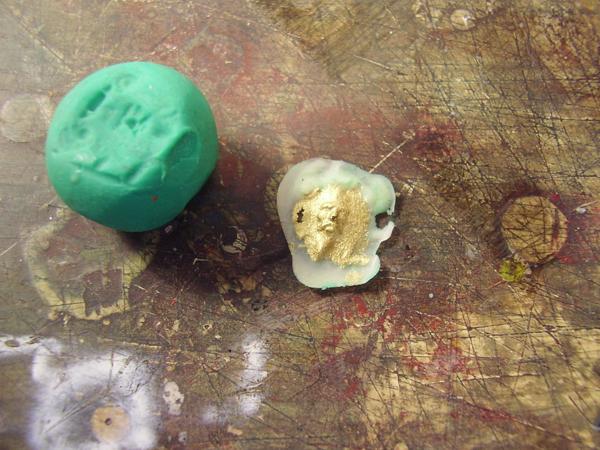

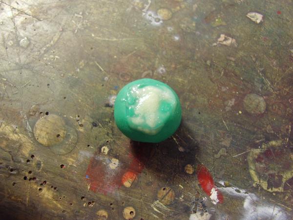

Heut will ich euch zeigen was ich mit den Kranbalken gemacht habe.
Als erstes hab ich einen abdruck mit plastelin vom oberen fenster der Seitengalerie gemacht genauer gesagt vom gesicht im fenster.
Diesen dann mit Resin ausgegossen.
Am nächsten abend das Resin aus der Form befreit und mit Gold bemalt damit man das gesicht erkennen kann und es anschließend mit dem Skalpell das überschüssige Resin entfernt.

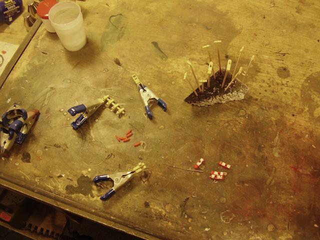

Danach werden die teile für die Kranbalken verklebt,verspachtelt und geschliffen wobei sie auch eine holzige struktur bekommen dann noch den Kopf vorne drauf und dann ab zum grundieren.
Grundiert wird wieder mit Enamel von Humbrol 103
Jetzt wird mit einem dunkelbraum in mehren dünnen schichten geairbrusht und das Gesichtmit Gold bemalt leider kommt das Braum auf dem foto zu dunkel rüber und die Holzoptik kommt nicht zu wirkung.

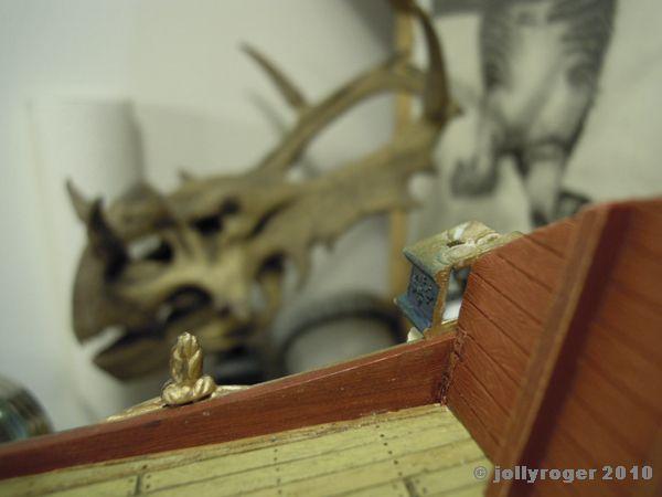

die kranbalken sind eingebaut und auch die Skulptur bei den Galionsregeln ist aufgeklebt sie muss nur noch nachgealtert werden und damit ist die Galion auch fertig.
Als nächstes werde ich mich ums Poopdeck kümmer der Spalt ist schon geschlossen und auch der abschluß zur Galerie ist in arbeit.
mfg Christian

Noch ein Hinweis Christian,
der Kranbalken sollte möglichst 3 Schlitze haben, sonst wirst du beim Riggen des Flaschenzugs nicht froh - das Problem hatte ich damals bei meiner SR.
Deswegen habe ich bei meiner Vic dieses Mal das gleiche Versäumnis nicht wiederholt und nachgerüstet
http://www.wettringer-modellbauforum.de/forum/index.php?page=Thread&threadID=24722&pageNo=6
Eintrag 171
Lieber Gruß, Daniel

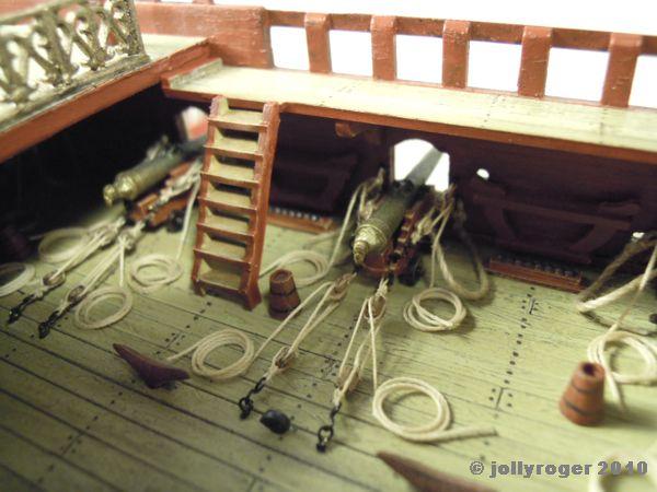

Das mit den Geschützen dauert noch ein wenig da lass ich mir zeit es sind noch einige andere sachen zu machen bis es soweit ist und wie du schon sagst soviele sind es diesemal nicht.
Garn glaub ich müsste reichen für die Kanonen.

Ahio Männer!

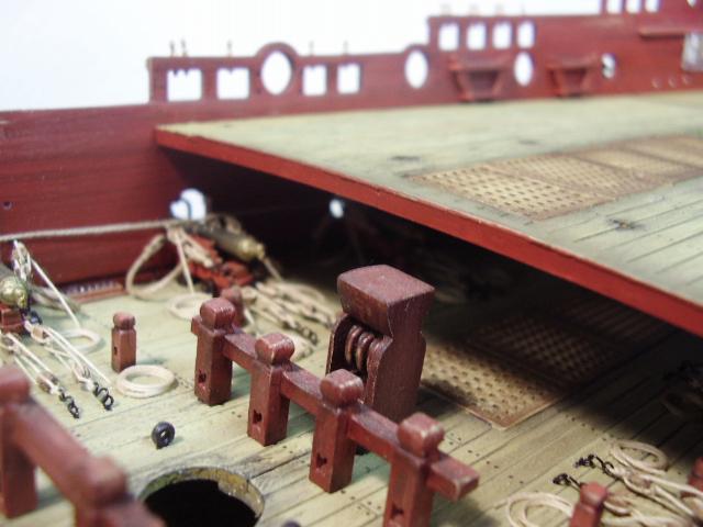

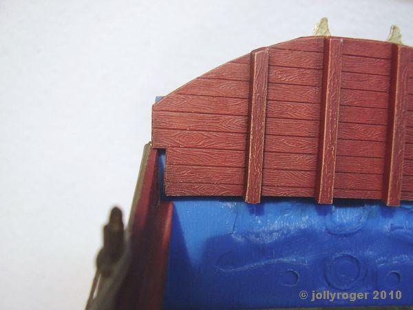

So nun haben wir hier  mal wieder ein kleines Problemchen das ich so nicht lassen kann
Der Spalt links und rechts muß weg also zuspachteln etwas verschleifen anmalen fertig.

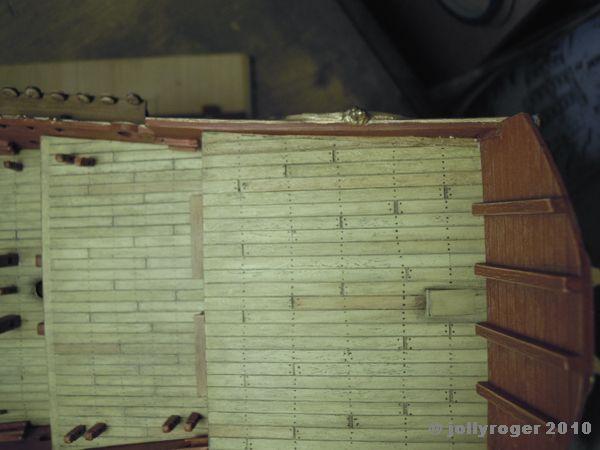

Soweit man es erkennen kann dank schlechter fotografie ,sorry aber meine kamera kakt gerade ab sie macht im Makro bereich keinen scharfen bilder mehr auch farblich passt das ganze nicht mehr ist reine glückssache. :5:
Werd mir eine neue kaufen müssen um euch weiter bilder zu zeigen die es auch wert sind.
mfg Christian

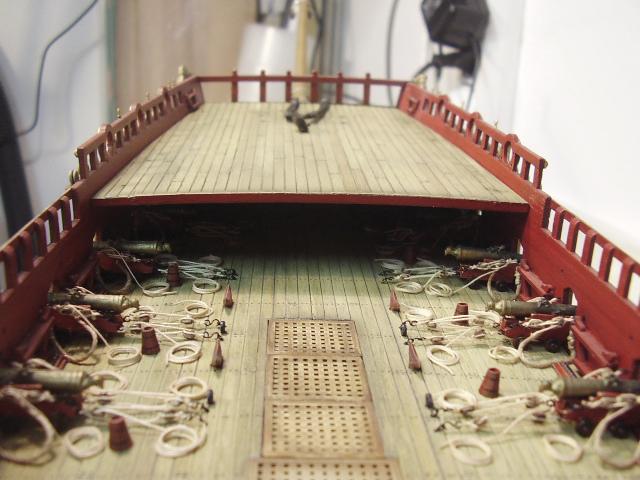

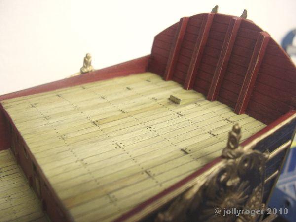

Hallo Gemeinde!

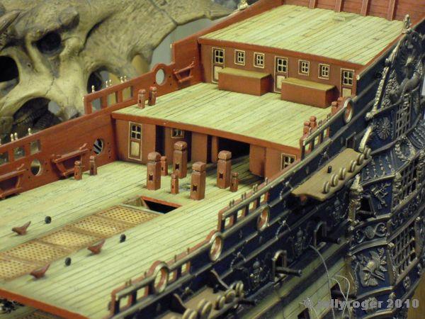

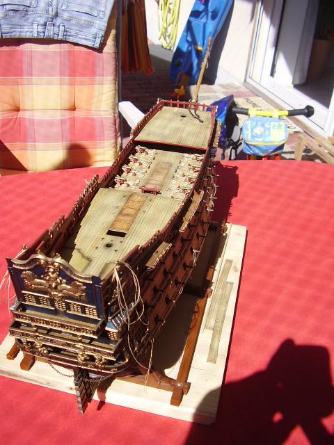

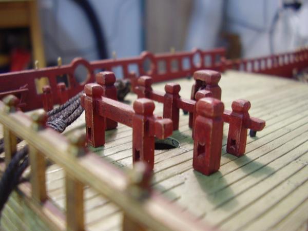

Heut möchte ich euch meinen momentanen bauzustand zeigen.
Hier noch mal das Poopdeck aus der Vogelperspektive jetzt sieht man besser die nacharbeit was den spalt des Deck´s betraf man kann es zwar noch leicht erkennen aber wenn man es nicht weiß sieht man es auch in natura nicht mehr.
Die Kisten vor der Hütte sind angebracht ,ich wollte sie farblich passend zur Hütte machen.
Die ich sag mal Laufstege sind eingeklebt und mit den leitern versehen die Kannten wollte ich ebenfalls passend zur Bordwand in Rot halten.
Auch die Leitern hab ich farblich etwas aufgemotzt um das Gesamtbild etwas farblicher zu gestalten.
Als nächstes wird das Heck vervollständigt dazu hab ich die restlichen Skulpturen vergoldet und die aufnahmen für die 2 äusseren Laternen zusammen geklebt und siehe da genauso wie Martins (MS) Soleil  eine öffnung da ich nicht glaube das diese im Orginal auch dagewesen ist werd ich sie verschließen.
Bilder vom Fertigen Heck (bis auf die Laternen) kommen die tage.
mfg Christian

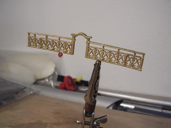

Hallo zusammen!

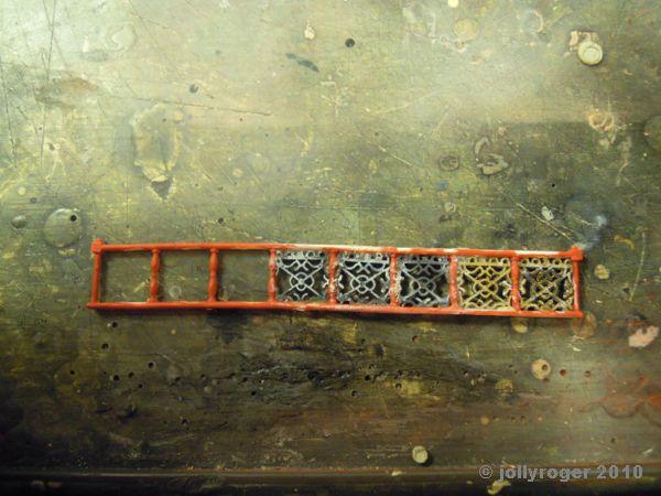

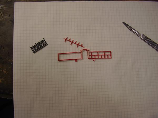

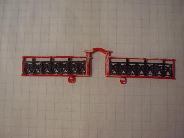

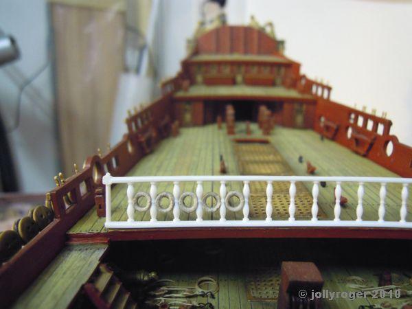

Heut brauch ich eure HILFE ich möchte eigentlich die Geländer etwas verändern beim ersten mit dem Glockenstuhl ist mir das auch gut gelungen, bei den nächsten beiden bin ich mir nicht schlüssig ob das passt und möchte nun eure meinung dazu hören vor ich weiter mache.
Die Ringe hab ich wie ihr sehen könnt aus karton gestanzt wenn sie eingeklebt und mit Sekundenkleber getränkt sind kann man sie noch mit der Feile bearbeiten damit sie runder werden.
Ihr müsst euch das Geländer in Gold vortellen also wenn alles Golden ist und etwas Gealtert.
Was meint ihr ????? 8o
Ich möcht euch aber auch noch die Missglückte version Vorstellen.
Das Teil hats total verzogen :(
mfg Christian
hwe
Hallo Christian,
die Ringe passen besser zu Schiffen, die ca. 100 Jahre später dran waren, denke ich.
Deine andere Version wäre besser gewesen. - Was hat denn für das verziehen gesorgt? - Kann es sein, daß die einzelnen Einsätze nicht ganz Spannungsfrei waren? - Also unter Druck irgendwie reingequetscht wurden?
Dann kann sowas entstehen. - Vor allem, wenn man keinen "Rahmen" drum herum gebastelt hat, der den Verzug abfängt und in dem die Teile, selbst wenn sie unter Spannung sind, so trocknen, daß sie am Ende wenigstens doch keinen Verzug haben (ich hoffe, das war jetzt irgendwie verständlich?).
Was ich damit sagen will ist, daß wenn das Teil ursprünglich unter Spannung nur in das Gitter gepasst hat, dann weicht der Plastikkleber alles auf und der Rahmen wird krumm. - Ist der Rahmen aber während der Prozedur "eingespannt", wird er zwar auch weich, aber die Teile trocken hart und fest aus - in der neuen Konfiguration. - Der weiche Kunststoff wendet sich gegen sich selbst und der Rahmen außen herum bleibt gerade. - Innen drin darf es sich ja ruhig ein wenig verziehen, denke ich, oder?
Hoffe, geholfen zu haben!

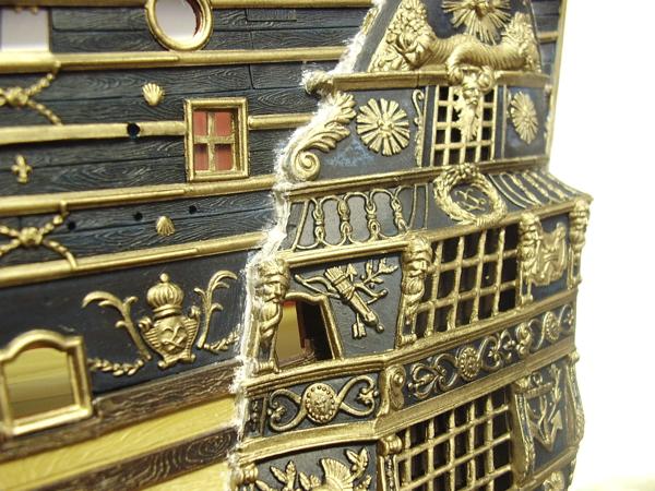

TK5512
Mal ne Frage.
2. Geschützluke von links (Mitte)
Da ist doch zum inneren des Balkons offen.
Wie hast du das gelöst?
Bei meiner Soleil stellt sich die Frage nicht, da ich wie beim Modell in Paris die Balkone offen dastellen werde.
