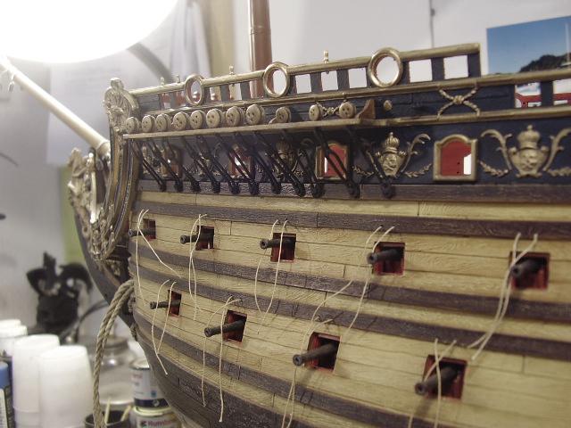

Ja ich lebe noch da ich ich im moment sehr viel arbeit hab komm ich so gut wie gar nicht zum modellbau weil ich meistens erst um 10 Uhr abends heimkomm und dann hab ich keine lust mehr. :2:
Ich bau ungefähr seit 4 wochen an der takelung der geschütze und hab erst 5 stück fertig weil ich nicht dazukomme, aber heut hab ich mal zeit um euch mal ein paar bilder der getakelten geschütze zu zeigen und einen kleinen bericht dazu zu schreiben.

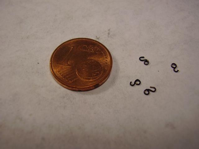

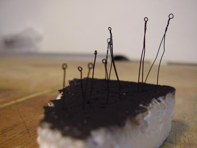

Als erstes muß ich Ösen und Hacken selbst herrstellen, dafür verwende ich 0,3mm messingdraht.
Für eine Kanone benötige ich 10 ösen und 4 hacken.
Zuerst wird das Brocktau mit ösen versehen und die Lafette bekommt die Ösen für die richt oder seitentakelung verpasst.

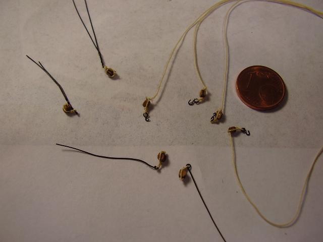

Danach werden 4 doppelblöcke  und 4 einfachblöcke von JB Model verwendet die ich aber noch etwas einfärbe da sie sonst zu hell sind.
Desweiteren müssen die Bohrungen der Blöcke auf 0,4mm aufgebohrt werden (sch.... arbeit :5:).
Als nächstes werden die Blöcke,ösen und hacken zu einer fertigen einheit zusammen gebaut.

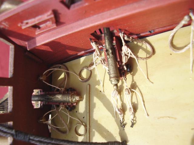

Wenn das passiert ist wird die Rückholtakelung an der Lafette befestigt und das Geschützrohr aufgesetzt, fertig zum einbau :D.
Dei Seitentakelung wird erst im eingebauten zustand angebracht.

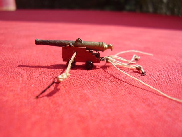

Das ganze sieht nun so aus.
Die Ersten kanonen sind noch nicht ganz zu meiner zufriedenheit was die Rückholtakelung angeht müssen diese im sichtbaren bereich alle gleich lang sein wie gesagt anfangsfehler weshalb ich auch dort angefangen habe wo noch ein Deck rüber kommt.
Davon wird man später nichts mehr sehen.
Als letztes kommt noch das aufgeschossene tau  an die Geschütze aber auch hier werd ich noch etwas nacharbeiten müssen um den farblichen unterschied zu beseitigen der durch die wickelung mit verdünntem holzleim entstanden ist.

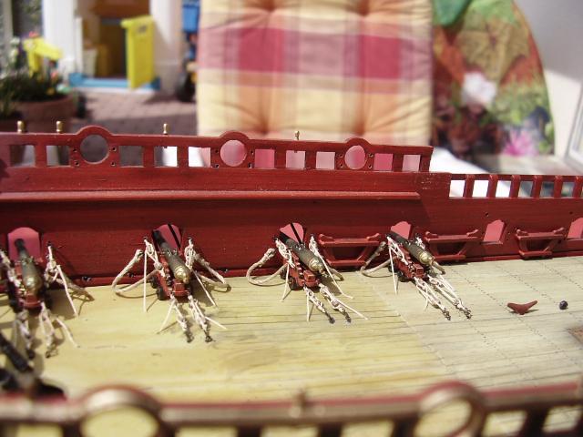

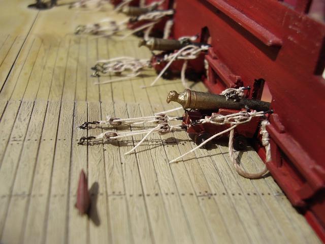

Zum schluß möchte ich euch noch ein bild zeigen wie der Unterschied zwischen den geschützen der unteren deck´s und der jetzt sichtbaren kanonen ist.
Auf dem, bild sieht man ein Jagdgeschütz mit der einfachen takelung und  daneben das erste mit der takelung für die sichtbaren geschütze.
Als letztes möchte ich noch erwähnen das ich die Kanonen absichtlich mit der Rückholtackelung versehen hab um soviel details wie möglich am Schiff zu zeigen auch wenn dies nicht immer der Situation entspricht. (Die Rückholtakelung wird ja nicht benötigt wenn das Geschütz abgefeuert wird).
Hoffe es gefällt euch trozdem :D
mfg Christian

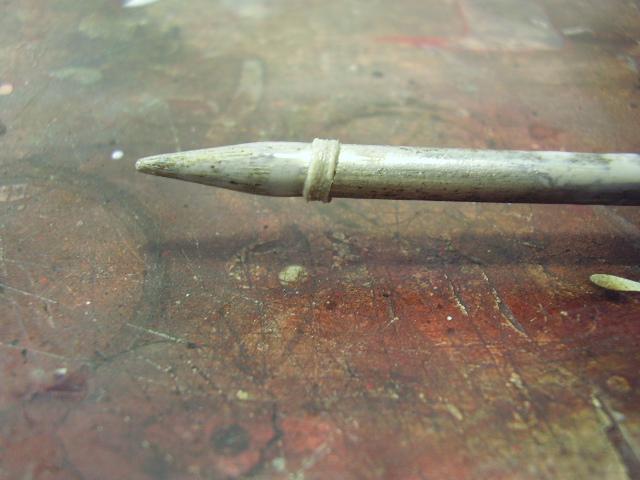

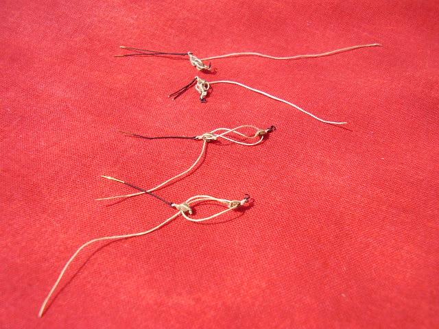

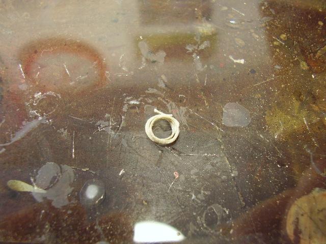

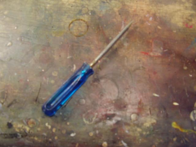

Was das Aufgeschossene Tau angeht, ist doch ganz einfach nimm einen dem durchmesser entsprechenden Stichel (nehm ich zumindest) und streiche ihn mit verdünntem holzlein ein wickle ein stück garn um ihn und streife das noch nasse garn vom Stichel ab,fertig.
Wenn es trocken ist klebe es mit Holzleim auf´s Deck (Holzleim trocknet transparent und matt)
Ich werd am Wochenende mal ein Bild von dieser arbeit machen und es hier einstellen.

...bitte was ist ein "Stichel"???? 8o 8o 8o 8o ....kenn das Wort nicht (weißt eh, bei uns "Ösis" redens a bisi anders :D)
Ich dachte immer, man verwendet ein "Rundholz"..... ?( ?(

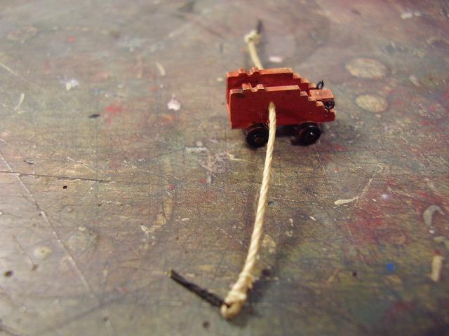

Das ist ein Stichel oder Dorn ich kenn ihn als Stichel
Einen rudstab aus holz würd ich jetzt nicht verwenden Holzleim hält auf Metall nicht so gut wie auf holz.
Den Stichel schmiere ich mit Wasser verdünntem Holzleim ein umwickle ihn mit dem Garn und schiebe ihn im noch nassen zustand vom Metall.
Danach lege ich das Garnzum trocknen auf eine kleine Glasscheibe auch hier lässt sich das Garn leichter entfernen als auf einer arbeitsplatte aus holz.
FERTIG
Die enden noch abschneiden oder zumindest eine und das ganze mit 2tropfen Holzleim auf´s Deck kleben.
Ach vor ich es vergesse ich meine nur das Garn klebe ich mit Holzleim auf´s Deck nicht die Lafette die kleb ich mit Sekundenkleber auf das Großdeck ,ich verwende Sekundenklebergel das kann man besser dosieren.

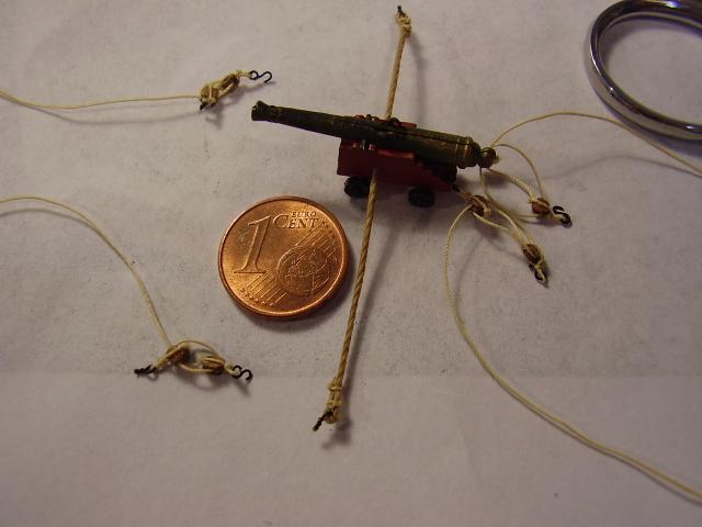

So nun möchte ich euch noch mal einge Bilder zum takeln der Geschütze zeigen und damit man mal sieht das das ganze nicht besonders groß ist hab ich eine 1Cent münze dazu gelegt (wird auch mal zeit das ich das mit der münze mache fehlt ja noch in meinem Bericht :D)
Die selbst gefertigten hacken

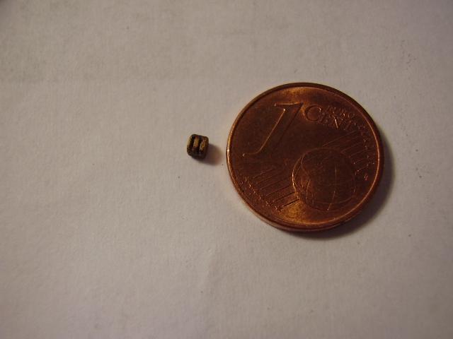

Einen Doppelblock von JBModel
Die fertigen blöcke mit garn
Feriges Geschütz zum einbau
