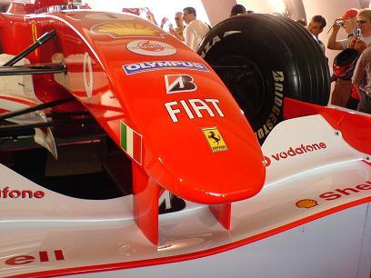

Torti3346
Vielleicht hilft das dir bei deiner Farbwahl weiter.

vergis das mit Farbennach Fotos zu beurteilen...besten Beispiel die Marlboro McLarens...oder ein Beispiel welches jeder kennt.
Schau dir mal ein Bild von einem Krankenwagen an. Das Neonorange ist einfach nur ein "normales" Orange. Der F1 Ferrari leuchtet schon sehr stark, also nicht wie auf den Fotos :-)
