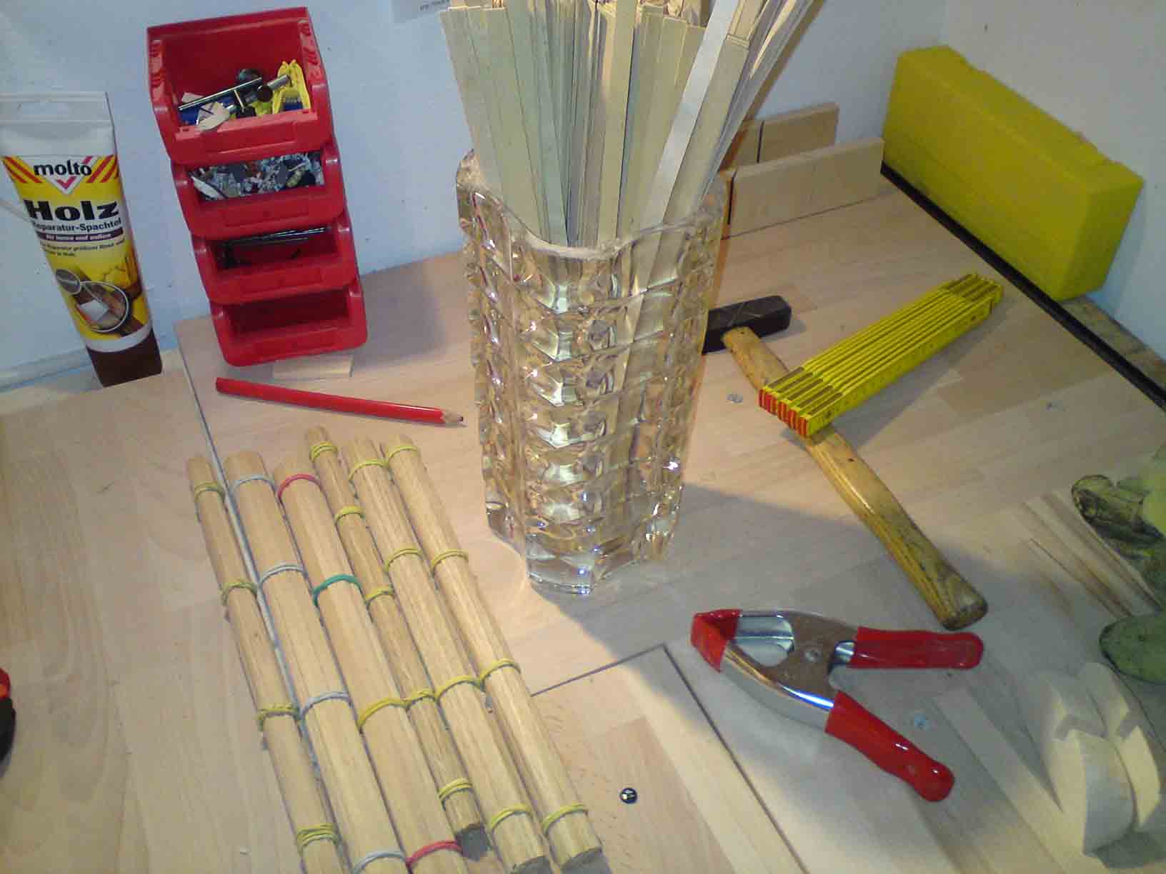

Heute gibt es mal wieder ein paar Bilder und einen kurzen Report. Zunächst das Erfreuliche heute: Über einen Ebay-Händler bin ich kürzlich sehr günstig an schöne Furnierleisten gekommen und habe dort probehalber ein paar Leisten geordert, diese kamen heute an:
200 Erle Furnierleisten (0,8 x 5 x 300 mm)
200 Erle Furnierleisten (0,8 x 10 x 300 mm)
200 Eiche Furnierleisten (0,8 x 5 x 300 mm)
Die Eichenfurniere kommen sicherlich aufgrund der grobporigen Maserung eher weniger in Betracht – aber irgendwie habe ich da so eine gewisse Affinität zu Eiche... ;)
Die Erle-Furnierleisten sind allerdings sehr sauber geschnitten, die obige Anzahl reicht zwar noch nicht für den gesamten Rumpf aus. Aber ich denke, die verwende ich für die saubere und akurate Zweitbeplankung :)

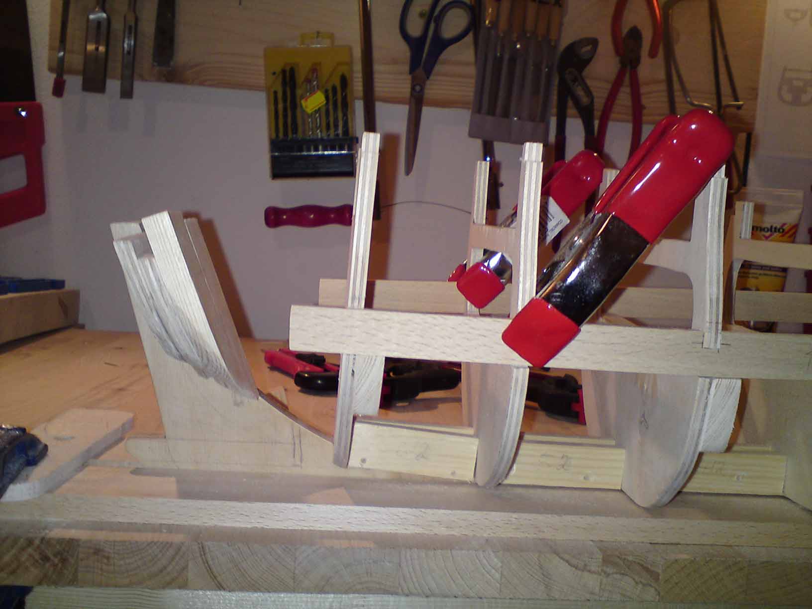

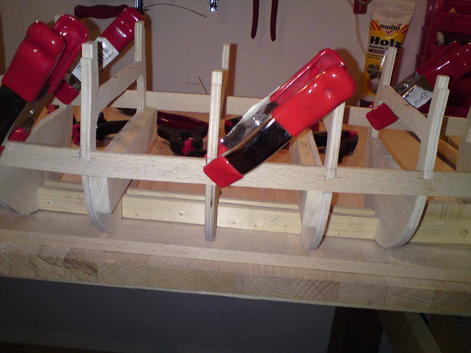

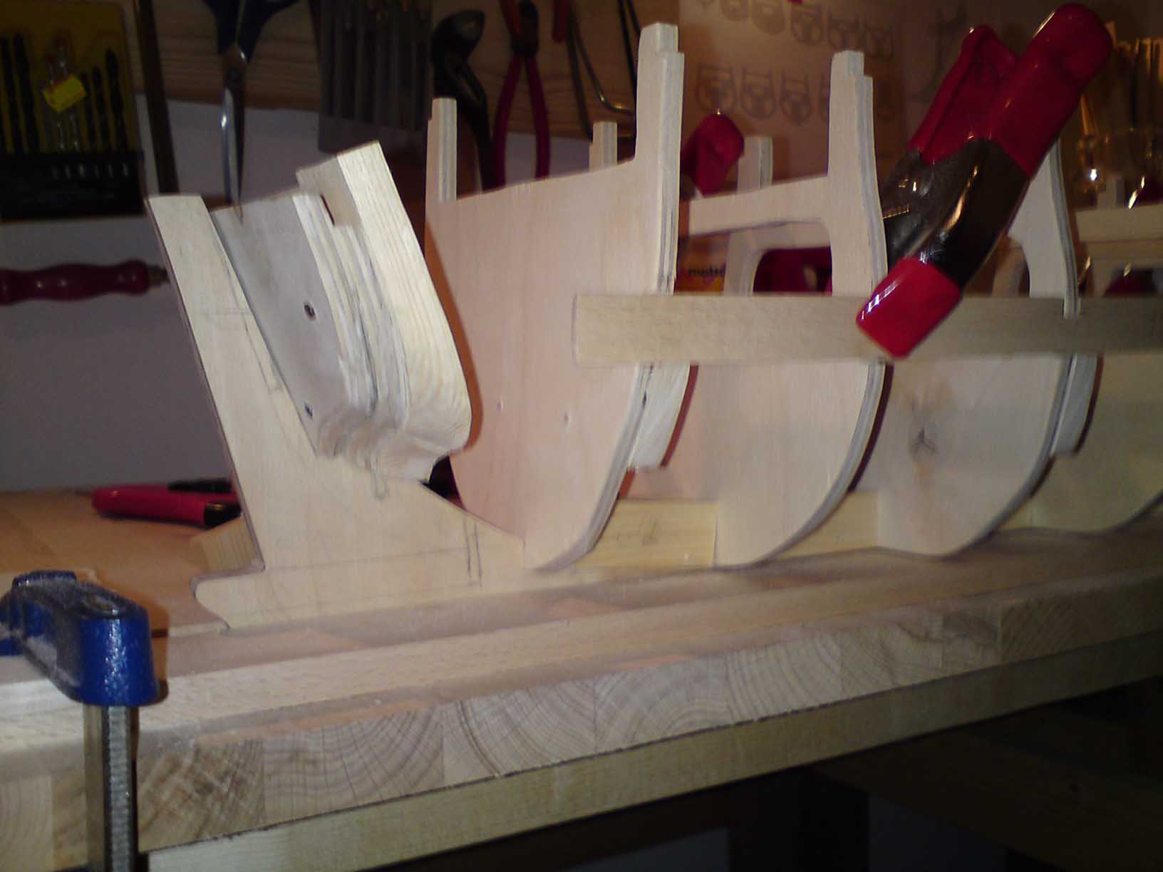

Die Spanten Mittschiffs habe ich verstärkt, um zum einen den Boden für das Unterdeck besser auflegen zu können und zum anderen an den Nahtstellen, wo später die Planken anliegen bzw. aufeinandertreffen mehr Fläche zum verleimen zu schaffen. Die Verstärkung der Spanten am Mittschiff wird natürlich bis zum Kiel noch erfolgen.
Am Heck habe ich ebenfalls eine neue Leistenreihe in Form geschliffen, um hier die Planken später besser anlegen zu können:
Die Leisten sind noch nicht komplett fertig geschliffen, zeigen aber eigentlich schon ganz gut wohin die Reise für mein Heck gehen soll. Zwei Leisten werde ich da wohl noch in Form schleifen müssen und dann sollte das Beplanken des Hecks klappen :)

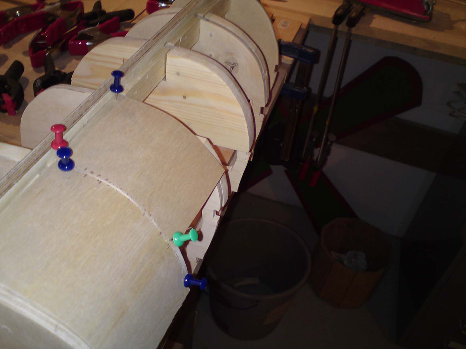

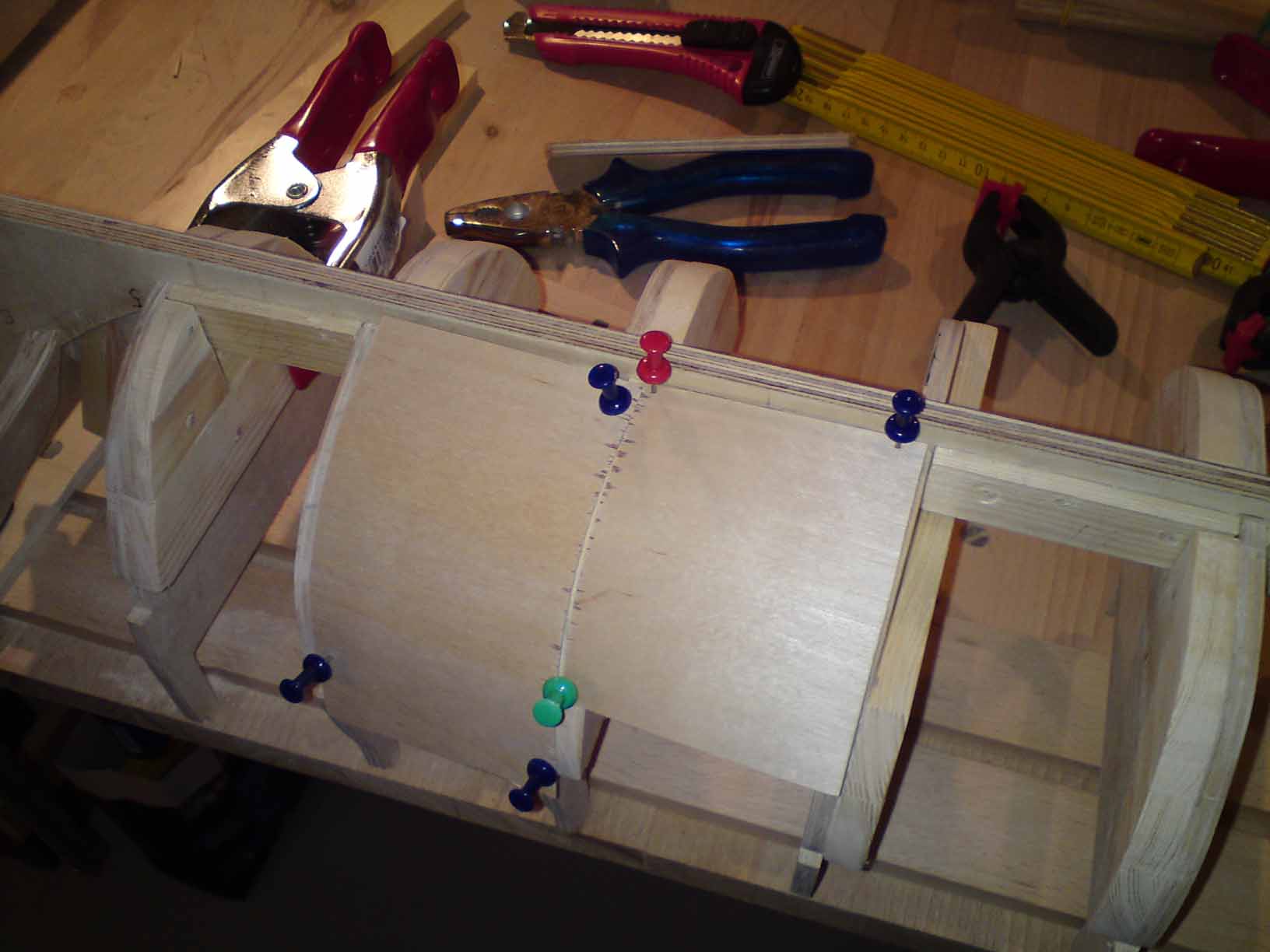

Ich habe einmal bildlich veranschaulicht, wie ich meine Erstbeplankung plane (davon ausgenommen aktuell Bug- und Heckbereich). Auf den Fotos sieht man auch ganz gut die verbreiterten Spanten, die mit Tupferstäbchen-Holzdübeln verleimt sind. Diese haben sich bedeutend tauglicher in Sachen Stabilität (Buche) und Stärke (3 mm) erwiesen, als die zuvor verwendeten Zahnstocher-Dübel :6: :
das 0,8 mm-starke (finnische) Birkenholz lässt sich wunderbar anlegen und damit sollte eine optisch-ansprechende und später sichtbare zweite Beplankung deutlich leichter fallen :)
Gruß Brad

ZitatIch habe mich jetzt dazu entschlossen, die Erstbeplankung für den mittleren Teil des Schiffes 0,8 mm-starkes Birkenfurnier zu nehmen, dass sich auf eine Breite von 6-8 cm schneide, um dann die Zwischenräume zwischen den einzelnen Spanten damit abzudecken. Aufgrund das ich die einzelnen Spanten etwas verbreitert habe, lässt sich das Furnier auch sehr gut anlegen
Willst du jeden Spantzwischenraum einzeln beplanken? Das geht in die Hose. Du musst möglichst die ganze Länge mit einer Leiste beplanken, um einen
guten Strak zu bekommen.
Gruß Edwin

ZitatWillst du jeden Spantzwischenraum einzeln beplanken? Das geht in die Hose. Du musst möglichst die ganze Länge mit einer Leiste beplanken, um einen
die Spantenzwischenräume möchte ich wie auf den letzten Fotos gezeigt mit Birkenfurnier zu erst "beplanken" und darüber dann die einzelnen Leisten legen. Immerhin hat dies auch den Vorteil, dass ich dadurch den Verlauf der Planken für die Zweitbeplankung besser aufzeichnen kann.
Habe leider zu wenige 0,8 mm-starke Leisten, die über die gesamte Rumpflänge gehen (sind leider bei einer Rumpflänge von max. 70 cm, ca. 10 cm zu kurz), so dass ich wohl die Beplankung an die historischen Verfahrensweise anlehne, und die gemäß dem Schema aus dem Mondfeld die versetzten Plankenstöße durch kürzere Furnierleisten versuche entsprechend darzustellen. Das hat sich heute beim Studium der entsprechenden Literatur als sehr reizvoll entpuppt :D
Alternativ könnte ich das Furnier nehmen, was ich für etwas zu dünn halte und über den gesamten Rumpf beplanken. Aber mit kürzeren Planken und verlegt, so wie aus dem Almanach für den Schiffsmodellbau, sehe ich aktuell etwas größere Erfolgschancen und sollte vielleicht auch später ansprechender aussehen :)
Schönen Gruß
Brad
ghost
Hallo Brad
So wie du das vorhast, bekommst du an jedem Spant einen Knick.
Zitatso dass ich wohl die Beplankung an die historischen Verfahrensweise anlehne,
Aber: die historischen Spanten waren viel enger gesetzt, siehe Navy-Board-Modelle.
Gruß Edwin

Hallo Edwin,
ZitatSo wie du das vorhast, bekommst du an jedem Spant einen Knick.
vielleicht lasse ich das Furnier ein wenig zwischen den Spanten versenken, so dass die Knickerei im Keim erstickt wird. Aber hast Recht, dass sollte möglichst nicht passieren. Vielleicht werde ich mal den ganzen Rumpf mit der von mir geplanten Verfahrensweise für die Erstbeplankung versehen und die Furniere nur provisorisch anbringen um zu sehen, ob das funktioniert. Bevor sich viel zu spät vielleicht Probleme offenbaren. Diese Beplanung hatte ich auch nur für den halbwegs "geraden" Teil des Rumpfes gedacht. An den anderen Stellen werde ich wohl mit einzelnen Leisten agieren :)
Naja, mal schauen, an Ideen mangelt es glücklicherweise nicht :8:
Gruß Bradhower
hwe
Hallo Brad,
meine Vorredner haben leider Recht, mit dem was sie schreiben. - Deine erste Lage strakt einfach nicht. - Andererseits ist sie vielleicht dick genug, daß man sie mit viel schleifen und spachteln doch wieder zum straken überreden kann. - Du willst ja was lernen. - Hier ist ein guter Moment das zu tun.
Wovon die Kollegen und ich sprechen, ist das Phänomen, daß ein Schiffsrumpf eben nicht wie eine Coladose konstruiert ist, auch nicht wie ein Kegelstumpf, sondern dass sich zwischen den beiden Spanten, die die obere und untere Kante der Coladose oder des Kegelstumpfes darstellen, der Rumpf eine zusätzliche Wölbung besitzt. - Übertrieben dargestellt, mehr wie ein Goldfischglas. - Beim Goldfischglas ist die obere und untere Kante die obere Öffnung und der Boden (als Ersatz für deine Spanten). - Du wirst mir sicher zustimmen, daß man die Wölbung dazwischen nicht mit einer einzigen Lage Furnier darstellen kann. - Aber genau das tust Du derzeit bei deinem Modell! - Das ist der Versuch einer Vereinfachung, der einfach nicht funktioniert. - Zumindest nicht bei alten historischen Seglern. - Ausnahmen stellen die späteren "Windjammer" dar. - Die Frachtsegler, die sogar einen ziemlich eckigen Querschnitt besassen und damit fast von der Rumpfform her der Vorläufer der heutigen Containerschiffe waren. - Bei denen kannst Du die mittleren Segmente so bauen. - Aber nicht bei älteren Schiffen!
Zusätzlich zu der fehlenden Wölbung zwischen den Spanten, hast Du auch noch das Problem, daß sich eben der Strak von Spant zu Spant ändert. - Und da Du mit deiner jetzigen Methode die reale Wölbung einfach "mittelst", erreichst Du damit, dass der "Bauch" deiner Rumpfwölbungen immer genau auf einem Spant liegt. - Und das gibt einen Knick. - Gut, den kann man etwas mildern, indem man fleissig schleift. - Aber bei einem historisch korrekten Vorbild geht das so nicht. - Du würdest damit die Rumpfform zu stark ändern, sie entspräche nicht mehr dem Original.
Aber: In der Mitte deiner Erstbeplanungsstreifen, FEHLT auch noch Material. - Das heisst,  dort kannst du durch schleifen nichts beheben, dort musst Du zusätzlich Material auftragen, damit es wieder strakt! Und zwar, wenn man es genau nimmt, musst Du die gesamte Fläche (!) zwischen den Spanten spachteln! - Und anschliessend natürlich auch noch entsprechend verschleifen, damit es wieder schön glatt wird.
Mit der herkömmlichen Methode und schmalen Längsplanken, würdest Du dir das meiste dieser Arbeit ersparen. - Aber Du wolltest ja mal was anderes ausprobieren... Hier ist das Ergebnis: Mehr Arbeit!
Für Dich zum Trost. Es gibt sogar Yachtbausätze (Maßstab 1:1) die deine Technik für den Selbstbau von Stahlyachten einsetzen. - So vollkommen falsch liegst Du damit also nicht. - Allerdings ist es eine saumäßige Arbeit, eben doch einen sauberen Strak damit hinzubekommen.
