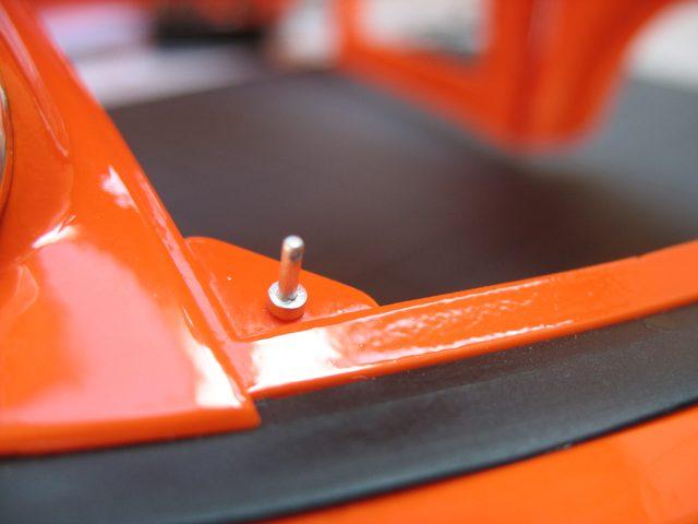

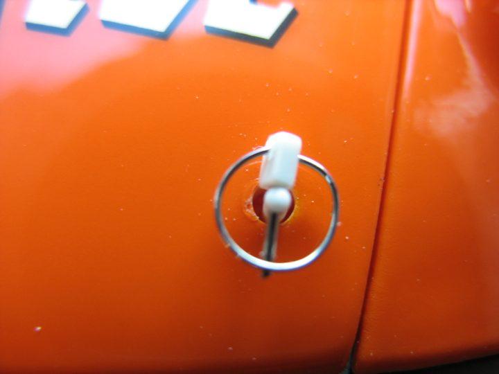

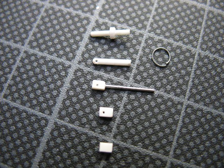

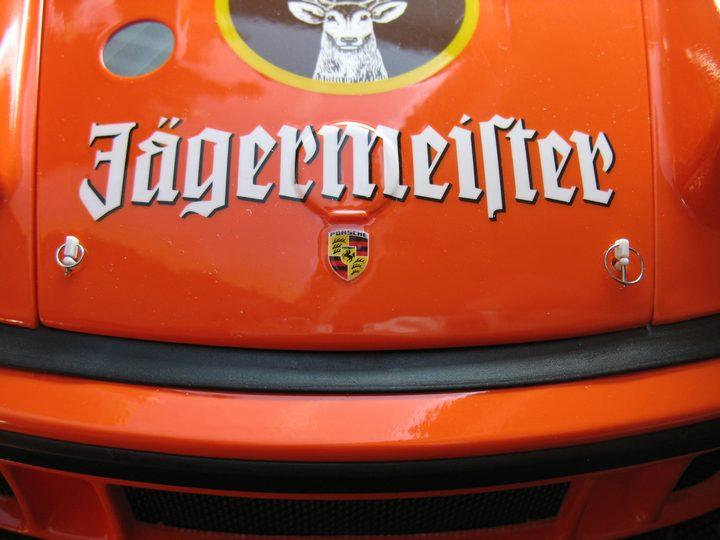

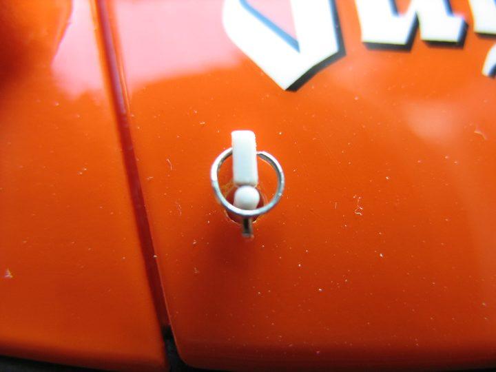

Habe mich nochmal an den Verschlüssen versucht. Vom Prinzip sollen die jetzt so werden. Für das ,,Steckteil" habe ich 0,5mm Draht genommen und für den Bügel 0,3mm Draht. Das Mittelteil ist aus PP
Die erste Version war zu klein, die zweite zu groß, die goldene Mitte wird`s wohl werden.

Hast ja super hinbekommen,deine Haubenverschlüße. :P :klatsch:
Punkto beilagscheiben kann ich Dir nur wieder raten RC bereich,
glaube ich kann mich erinnern das es dort solche scheiben gibt,
sind auch wesentlich dünner als normale M1 beilagscheiben.
Hoffe das hilft Dir einwenig.
Gruß Andi

Sieht sehr gut aus :P
Für die Ringe habe ich damals eine Kulifeder genommen da diese stabiler ist und dadurch braucht man sie nicht verkleben.
Schöne Pfingsten
Martin :winken:

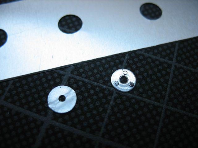

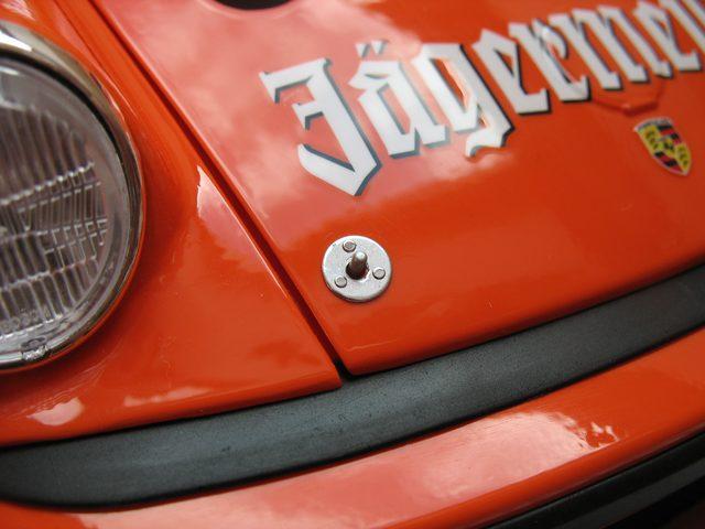

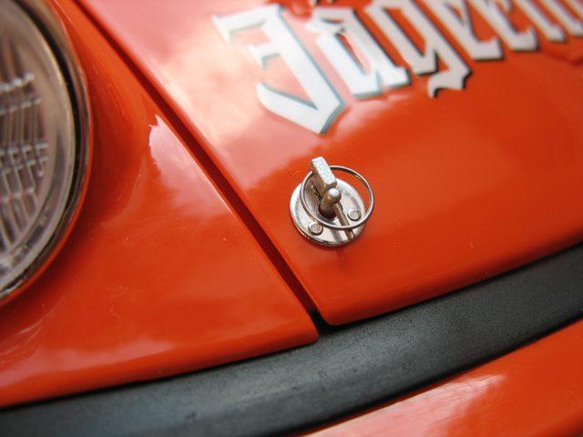

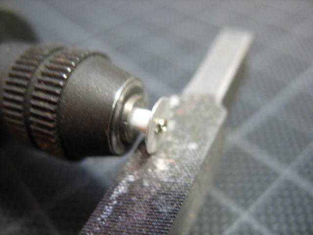

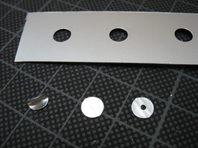

Die  Haubenverschlüssen sind jetzt so weit fertig. Die Scheiben dafür habe ich nun doch selbst hergestellt. Einfach mit dem Locher aus meinem 0,3 mm Alublech die Scheiben gestanzt, flach gedrückt, dann eine Bohrung in die Mitte gesetzt, das Ganze in den Proxxon gespannt und auf 4,8 mm Durchmesser mit der Feile gebracht. Anschließend mit alclad behandelt und die Nieten aus der Restekiste aufgebracht. Für mich ist es o.k. so, wenn man bedenkt, die Ätzteile.....

Die sehen super aus. Der Aufwand hat sich gelohnt!
Paul
Das sieht toll aus. Bin sehr gespannt auf das fertige Auto!
Grüße Paul  :winken:
