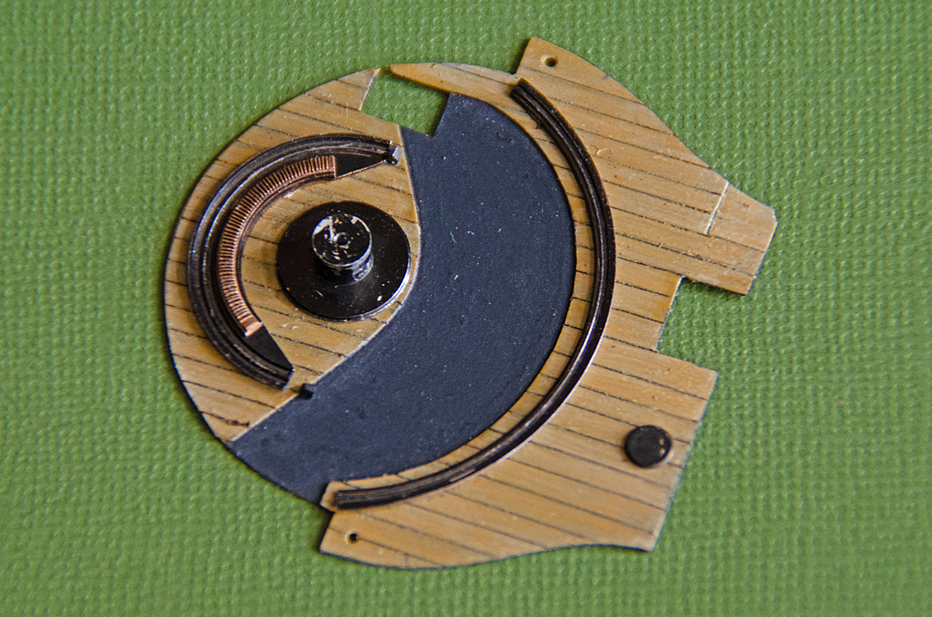

Hölzerne Decks der Barbette und der Back.
Ich habe dann auch die beiden einzigen hölzernen Decks farblich angelegt, nämlich das der Barbette und das der Back mit ihrem charakteristischen radialen Plankenverlauf, der mögliche Schäden durch Druckwelle des Geschützes minimieren sollte. Die Plankennähte waren schon vor längerer Zeit mit einem Gravierstichel gezogen worden. Die Decks wurden zunächst mit der Spritzpistole in Prince August 77 (bois-Holz) grundiert. Darauf wurde mit einem breiten Haarpinsel eine Lasur mit 834 (bois transparent) aufgetragen, die etwas heller im Ton ist. Einige Planken bekamen dann noch eine leichte Lasur von Vallejo 71.074 (beige) mit einem feinen Pinsel. Die Nähte wurden sodann mit einem 0,05 mm schwarzen, permanenten 'Fine-Liner' nachgezogen. Die überschüssige Pigment-Tinte wurde sofort mit der sauberen Fingerspitze in Richtung der Naht abgewischt, so daß sie nur in der dünnen Gravur stehen blieb.
Das Backdeck provisorisch aufgelegt.

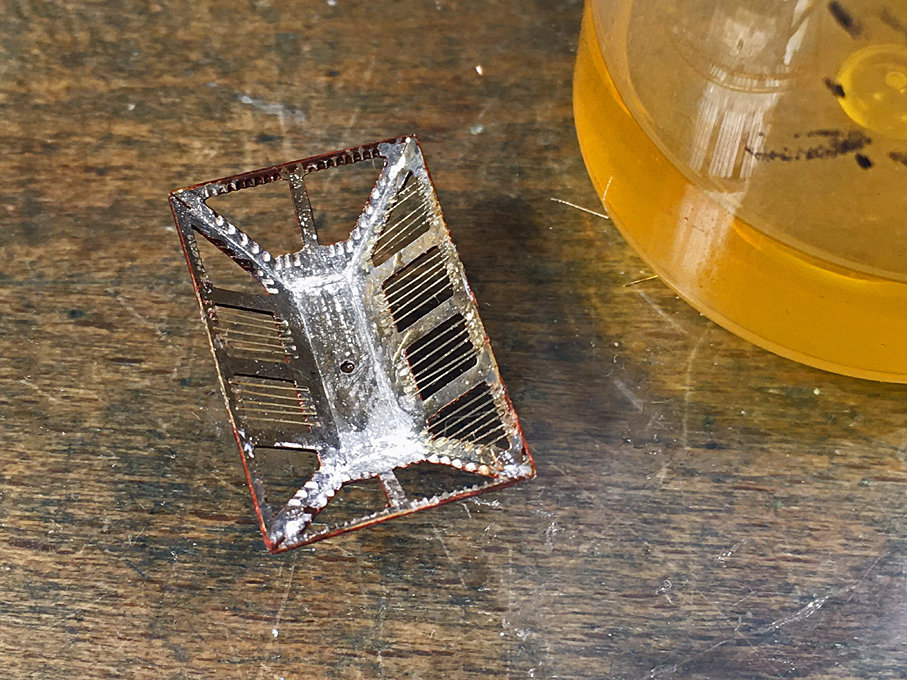

Das große Maschinenraum-Oberlicht besteht aus einem geätzten Blech für die Kappe und wurde ansonsten aus Hartpapier rund um einen aus Plexiglas gefrästen Kern aufgebaut. Nach dem Bemalen der Einzelteile mußten noch das Schutzgitter aus Messingstäben eingesetzt werden. Für die Stäbe wurden in die Unterseite der Kappe Vertiefungen eingeätzt, um einen gleichmäßigen Abstand vorzugeben. Die Stäbe bestehen aus 0,1 mm starkem, vermessingtem Kupferdraht. Der Durchmesser von 0,1mm entspricht 16 mm im Original, was sicher zu dick ist, aber das war der dünnste messingfarbene Draht den ich finden konnte. Ich habe zwar ähnlich gefärbten Molybdändraht, aber es war zu schwierig diesen sehr harten Draht präzise zu den erforderlichen kurzen Stücken abzulängen.
Ätzteil (links unten) für das Maschinenraum-Oberlicht
Die Drähte wurde mit Schellack eingeklebt. Dazu habe ich mir eine Schellack-Lösung von der Konsistenz dicken Honigs angesetzt. Diese Lösung ist sehr klebrig und bleibt es für eine Stunde oder so – reichlich Zeit die Drähte zu positionieren und neue Drahtstücke abzulängen, wenn mal eines unauffindbar von der Pinzette springen sollte. Mit einem Tropfen Alkohol kann man auch den Schellack wieder anlösen, falls das nötig sein sollte.
Die Positionierung der Gitterstäbe mit Schellack
Alle Gitterstäbe angebracht

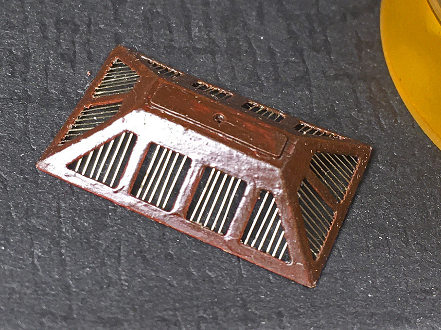

Die Oberlichte wurde zunächst in Prince August (Vallejo) ,Holz' gespritzt und bekamen danach Lasuren mit ,Mahagoni transparent'. Um dem ,Holz' eine gewisse Tiefe zu geben, wurden anschließend mehrere Schichten Vallejo Seidenmattlack aufgetragen, bevor die Stäbe installiert wurden.

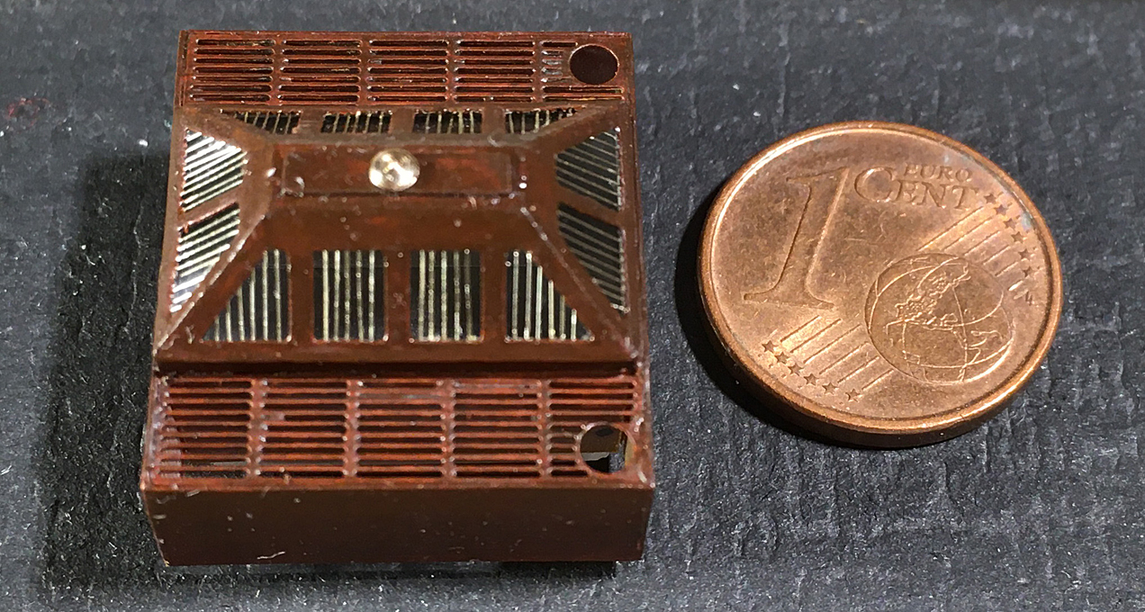

Schließlich wurden der Plexiglas-Kern und die geätzte Haube zusammengeklebt. Ein flacher, aus Messing gedrehter Knopf stellt den Lüfter auf dem Dach dar – das tatsächliche aussehen ist nur abgeschätzt, da dieser nur auf der allerersten Photographie von SMS WESPE undeutlich erkennbar ist.
Die vergitterte Kappe auf dem Plexiglas-Kern
Die beiden runden Öffnungen in den horizontalen Gittern werden die Maschinenraumlüfter aufnehmen. Diese werden aber erst später installiert, da die beiden Handgriffe zum Drehen sehr empfindlich sind.

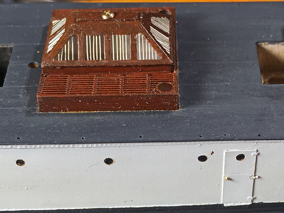

Das Maschinenraum-Oberlicht vor dem Einabu
(Ich muß später einmal Aufnahmen mit Spiegelreflelkamera und diffusem Licht machen - auf diesen Nachaufnahmen sieht das alles furchtbar aus ...)

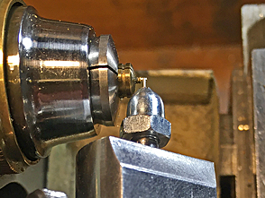

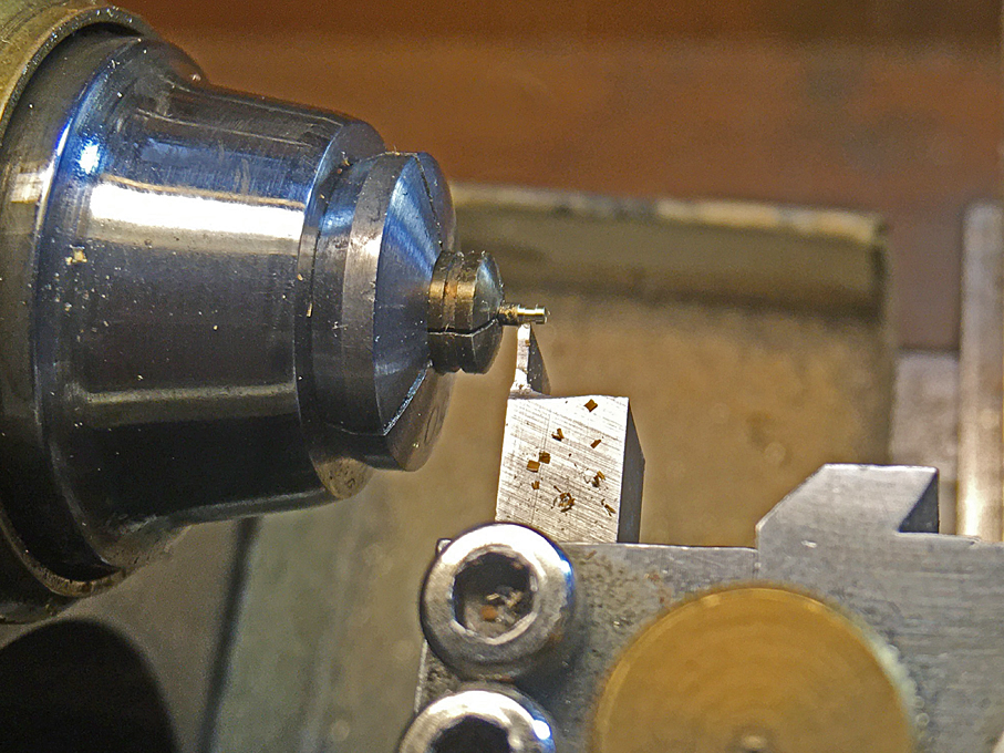

Das Drehen der Türknöpfe: Schritt 1 – Vordrehen mit einem Nutenstahl

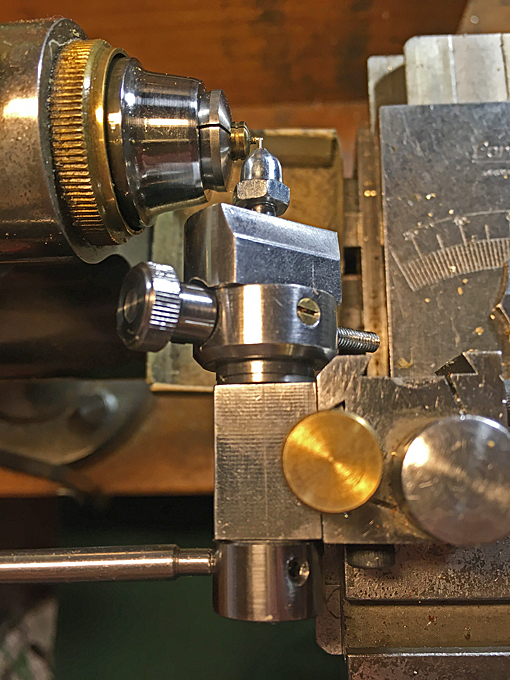

Das Drehen erfolgte in drei Schritten, nämlich 1) Vordrehen mit einem Nutenstahl, 2) Formen des Knopfes mit der Radiendreheinrichtung und 3) Abdrehen des Schaftes, bis der vom Material abbricht.
Das Drehen der Türknöpfe: Schritt 2 – Formen des Knopfes mit dem Radiendreheinrichtung
Das Drehen der Türknöpfe: Schritt 2 – Formen des Knopfes mit dem Radiusdrehapparat (Nahaufnahme)
Das Werkzeug in der Mikro-Radiendreheinrichtung ist ein abgegrochener 0,4 mm-Bohrer dessen Ende zu einer Schneide angeschliffen wurde. Es erzeugt hübsche Fließspäne.
Während das Drehen der Türknöpfe einfach war, nachdem die richtigen Einstellungen gefunden worden waren, hatte das Einsetzen in die vorgebohrten Löcher eine Menge (mentaler) Flüche zur Folge ...
