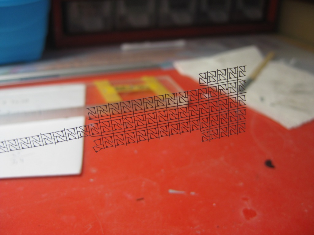

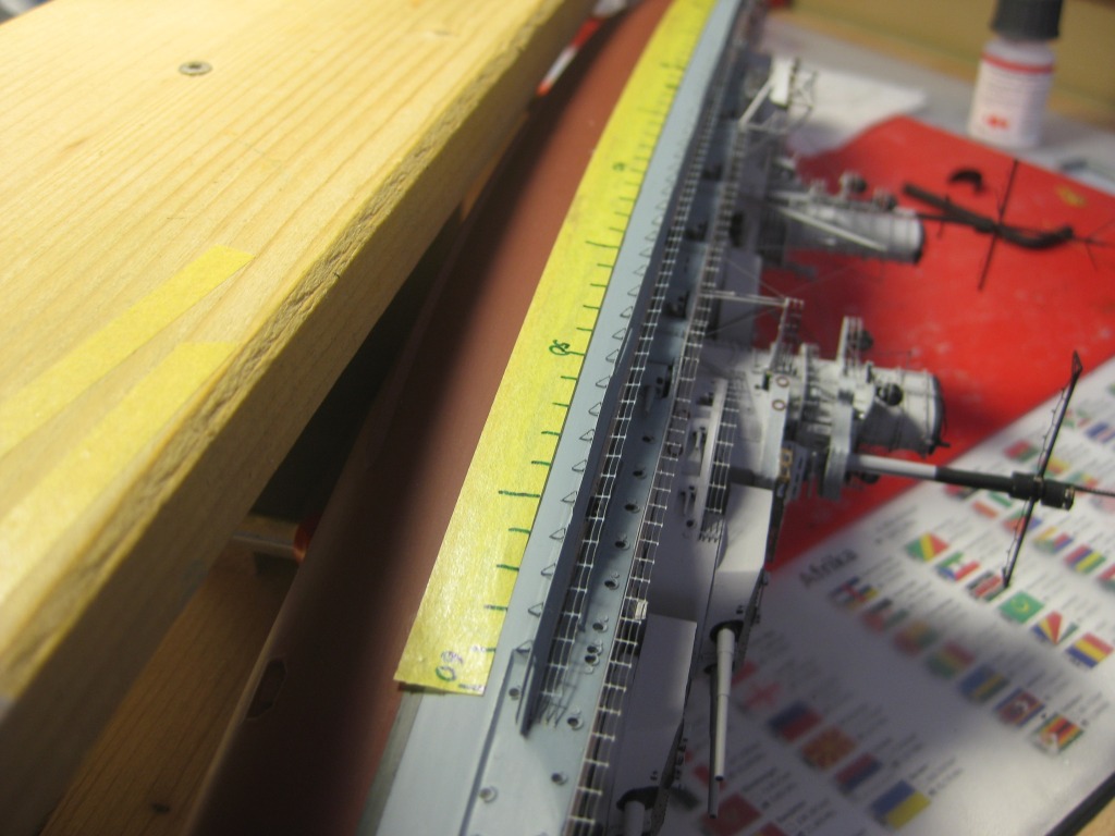

Der nächste, größere Abschnitt, der zu machen war, waren die Torpedonetzablagen inklusive Netzen und Spieren.
Als erstes habe ich mich daran gemacht die über 100 Winkel zu lackieren, die nachher die Ablage stützen:
Die Teile sind so ca. 1,5 x 1,5mm groß.
Klassischer Fitzelkram halt.
Aber: keines ist dem Teppichmonster zum Opfer gefallen. ;)
An dieser Stelle auch noch mal dank dem edlen Spender. :meister:

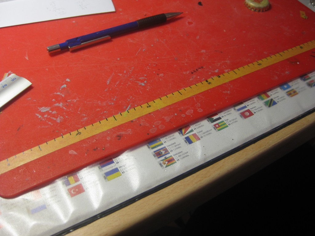

Stellte sich die Frage, wie man die Abstände gleichmäßig hinkriegt.
Dazu habe ich die Gesamtlänge abgemessen, auf einem Tamiyatape-Streifen markiert und nummeriert (der Übersichtlichkeit halber).
Und einmal am Rumpf angebracht:
Der Vorteil ist, dass es sich auf beiden Seiten verwenden lässt.
Somit werden die Abstände schön symmetrisch.

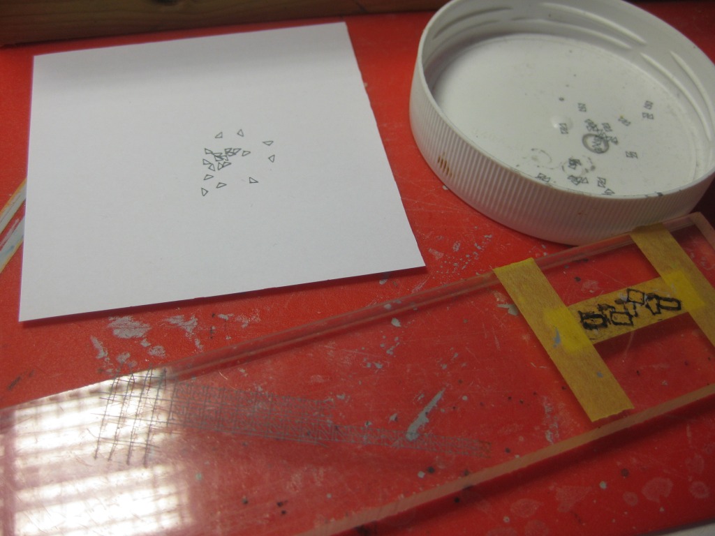

Nachdem das erledigt war, hieß es: über 100 Fitzelteile befreien um sie ankleben zu können:
Und hier dann einmal in der ausgeführten Version:
Praktischerweise kann ich für solche Arbeiten das Schiff im Dock auf die Seite(n) legen.

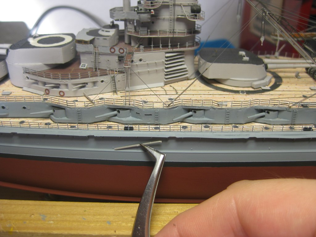

Wie sich im nächsten Arbeitsschritt zeigte, sind die Bausatzspieren zu kurz. :rolleyes:
Verlängert habe ich sie mit 0,6mm Kupferdraht.
Im Bastelwahn habe ich da aber kein Bild von gemacht.
Im Endeffekt habe ich den Teil mit der Öse abgetrennt und dann auf einen passenden Draht angeklebt.
Danach habe ich mich an das Netz als solches gemacht.
Bei meiner ersten König habe ich Fliegengitter genommen, aber das ist viel zu grob.
Nach einigem Suchen bin ich im örtlichen Bastelladen fündig geworden.
Weiße Schleifengaze.
Diese habe ich dann aufgerollt und eingefärbt.
Ich hatte es auch anders herum probiert, also einfärben und dann aufrollen, aber das führte zu keinem befriedigendem Ergebnis.
So sieht dann einmal das Ergebnis aus:
Mittels Weißleim wurde das Netz dann vorsichtig angeklebt:
Danach wurden dann die Spieren angebracht:
Es fehlen noch die vorlichsten, einzelnen Spieren, die nicht direkt mit dem Netz verbunden sind.
Diese werden dann im nächsten Schritt ergänzt. :1:

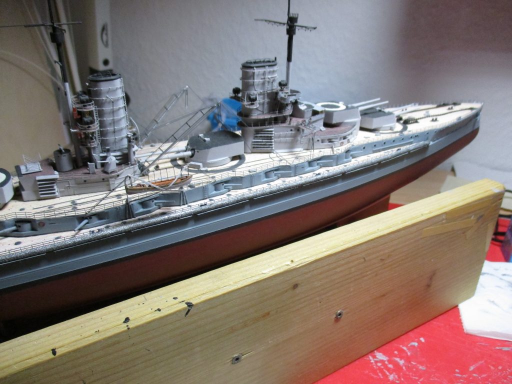

Dieses Mal ging es mit dem Update etwas schneller.
Was wohl auch daran liegen mag, dass es nicht mehr so viele Großbaustellen an dem Schiff an sich gibt.

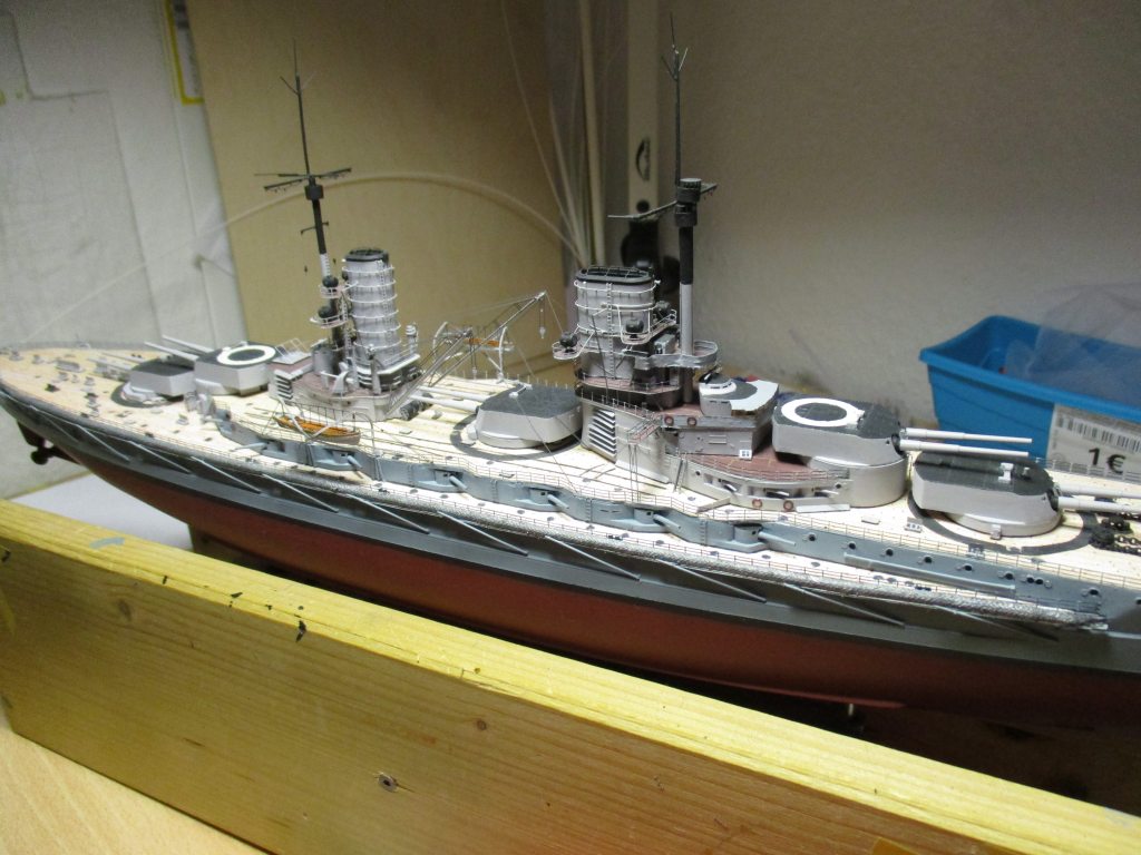

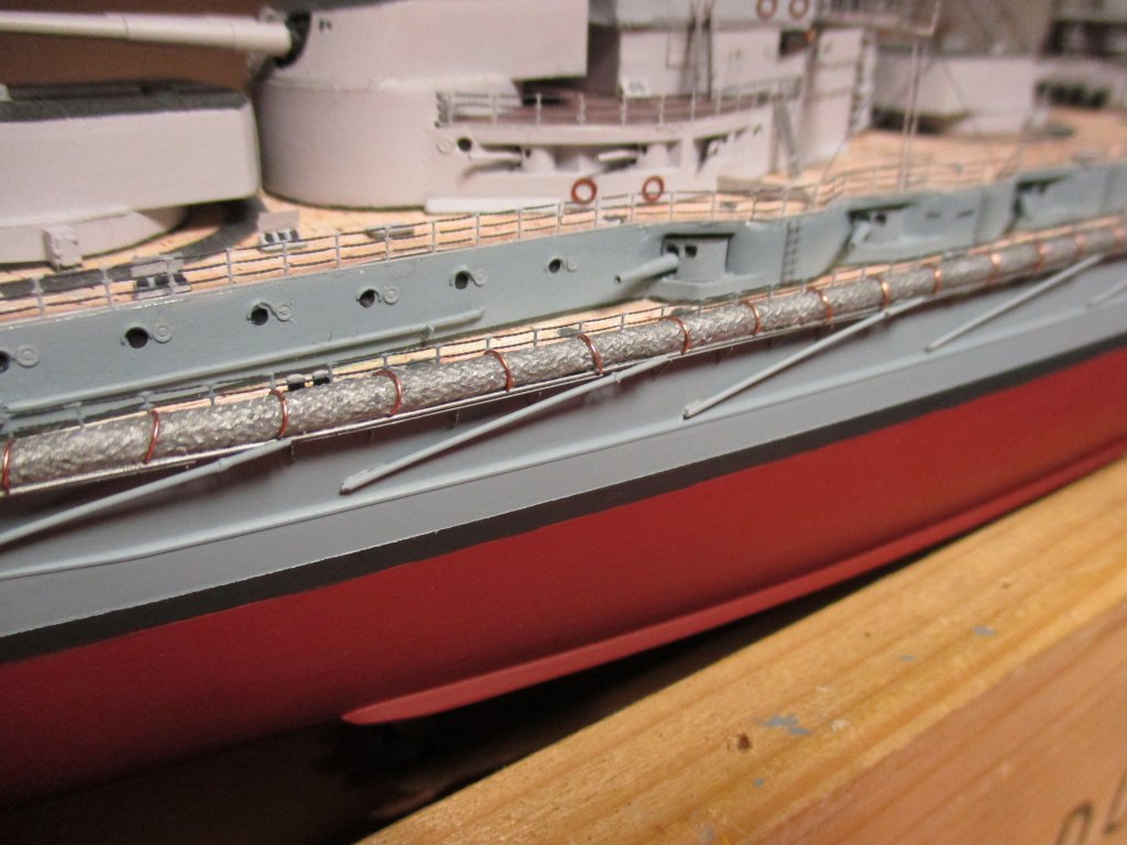

Nachdem, wie beim letzten Mal zu sehen, die Netze und die Spieren soweit angebracht waren, habe ich mich als erstes den letzten Teilen dafür gewidmet.

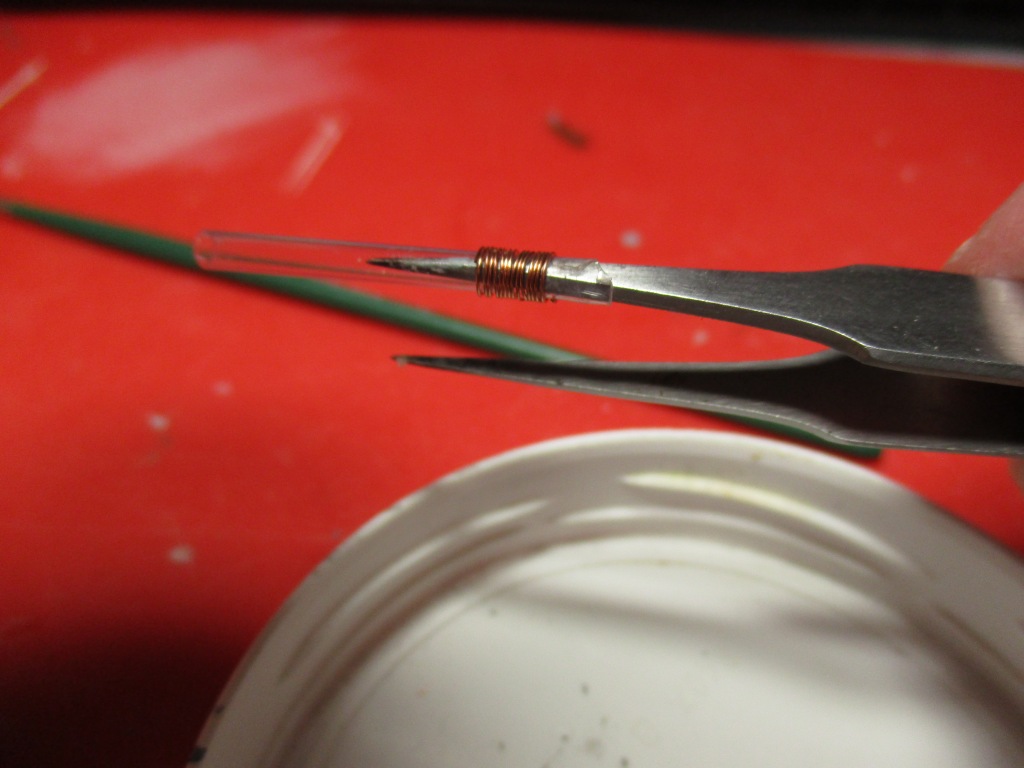

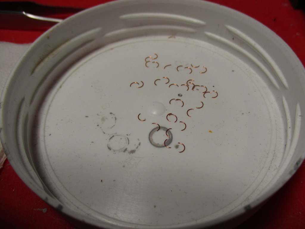

Die Netze waren mit Stahlseilen auf den Ablagen gesichert, so dass ich diese auch nachbilden musste.
Dazu habe ich Kupferlitze auf einem ausgedienten Pinselröhrchen aufgetrommelt, dessen Durchmesser zu dem der Netze passt.
Danach wurden die Ringe aufgetrennt, bis es Bögen waren:
Die wurden dann über das Netz drapiert:
Und im Anschluss mit Farbe versehen.

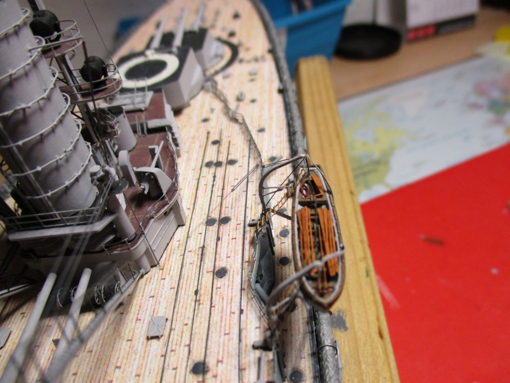

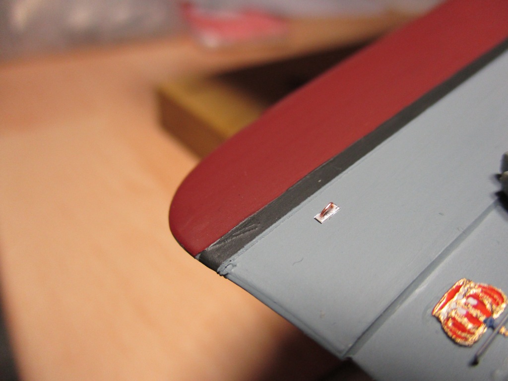

Auf den Aufnahmen, die die König und Ihre Schwestern/Vorgänger an den Tonnen zeigen, kann man erkennen, dass sich am Bug, oberhalb der Wasserlinie, eine Öse befindet, die dafür notwendig war.
Dazu habe ich etwas Teelichtalu in Form geschnitten und mittels Kupferlitze die Öse darauf nachgebildet.
(Den Bug muss ich nochmal versäubern... Ähem...)

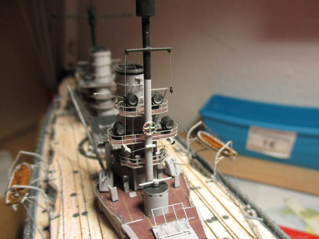

Danach kam dann der Ruderlagenanzeiger für die Nachtfahrt dran.
Dazu habe ich von einem etwas dickeren Strohhalm einen Ring abgesägt, versäubert und zwei Stückchen Sheet dazugenommen:
Das Ganze dann zusammengefügt und angebracht.
Die Grundfarbe ist das gleiche Grau wie bei den Aufbauten.
Danach kamen dann noch die verschiedenen Leuchten hinzu:
Dazu habe ich etwas dickflüssigere, glänzende Farbe vorsichtig aufgetupft, bzw. in der Mitte dann aufgepinselt.

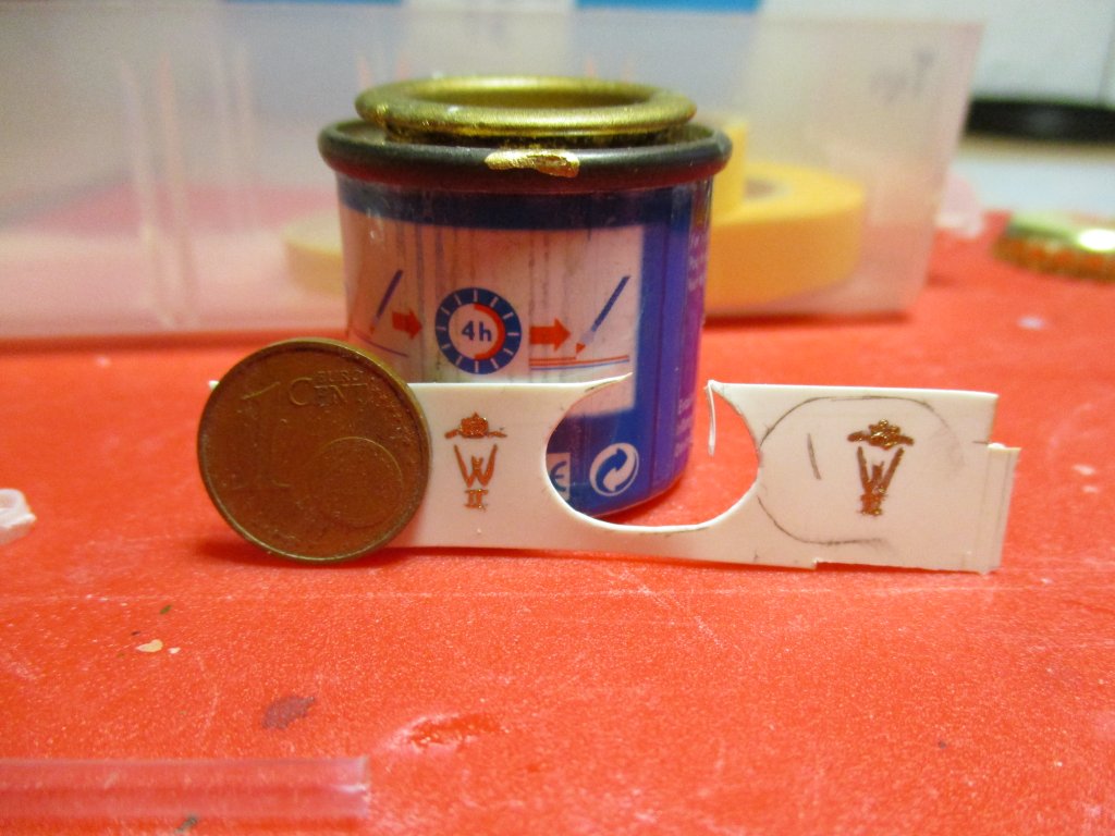

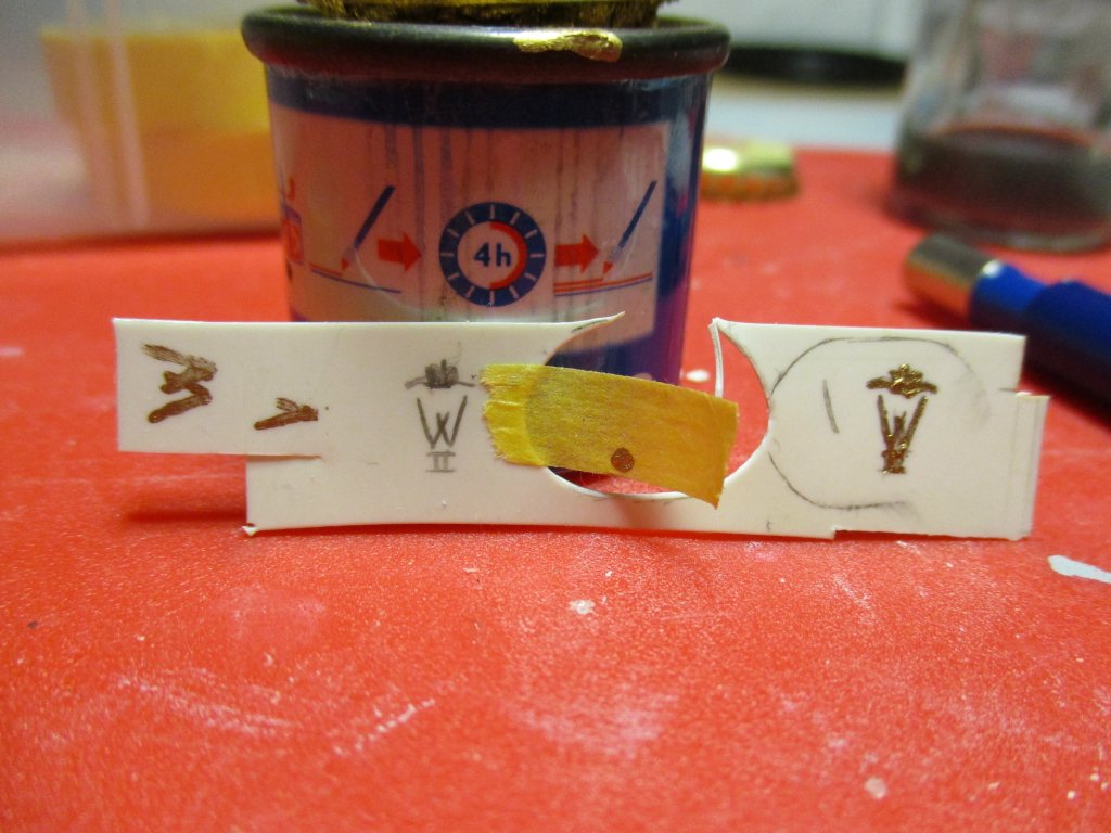

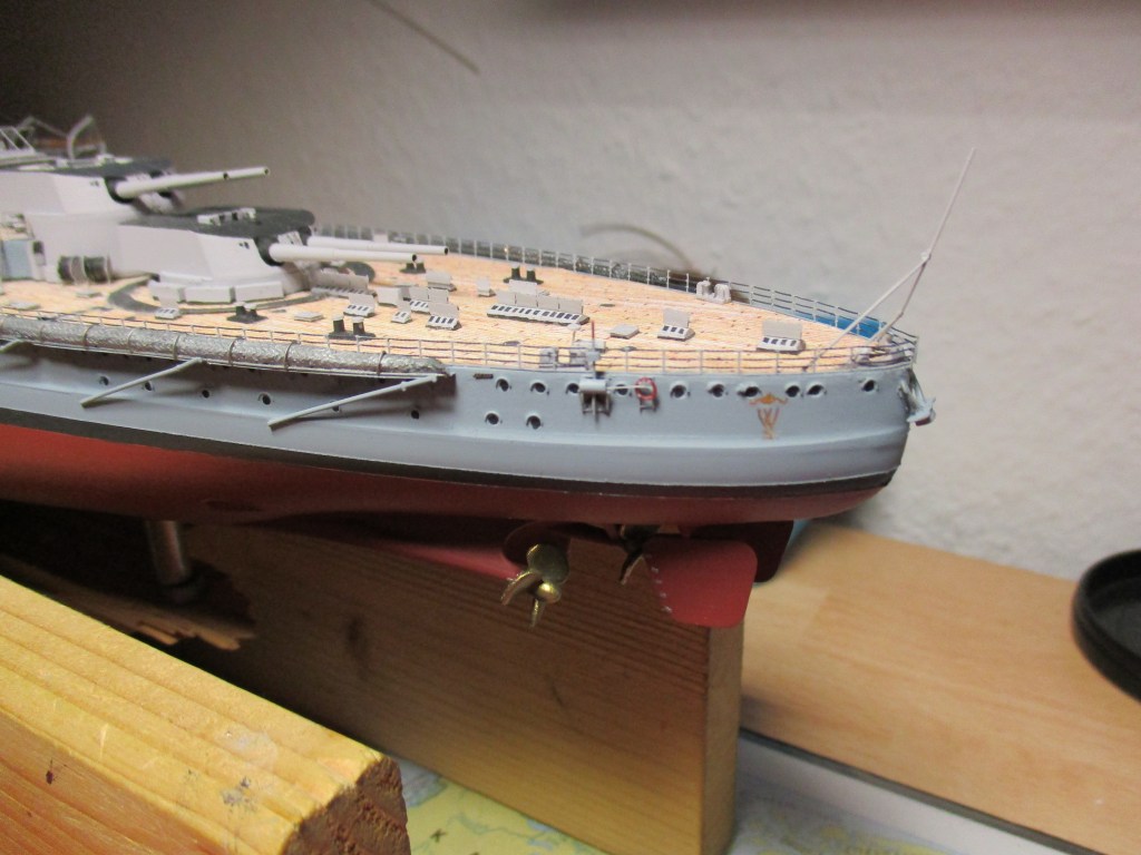

Da ich die König zu Beginn ihrer Laufbahn darstellen möchte, durfte auch die Heckzier natürlich nicht fehlen.
Bei den Schiffen zu Zeiten Wilhelm II. bestand diese aus einem W, mit einer II darunter sowie einer Krone mit Bändern darüber.
Allerdings variiertem diese ein wenig in der Ausführung, so dass man hier ein wenig Recherche betreiben muss.
Die Heckzier gibt es nicht als Decals oder ähnliches, ein mir bekanntes Problem. ;)
Also bin ich auf meine Standardlösung verfallen:
Pinseln. :D
Bevor ich aber das Heck des Modells ruiniere, habe ich auf einem Probestück geübt:
Wie man sieht, bin ich dazu übergegangen, das Ganze mit Bleistift vorzuzeichnen.
Hier mal der Größenvergleich:
Also das Ganze noch mal auf dem Heck:
Wieder bin ich mal froh, dass ich das Modell dazu auf die Seite legen kann.
Sonst hätte ich nen Krampf gekriegt. ;)
So sieht´s dann fertig aus:
Die Schutzbügel (nicht im Bild) habe ich aus Draht gebogen und dann darüber angebracht.

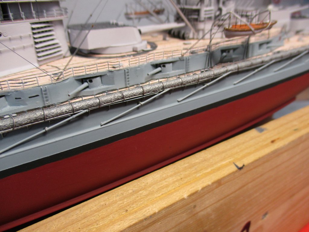

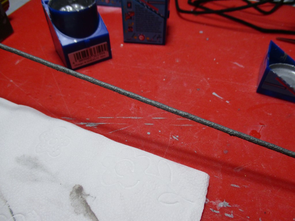

Und zurück zum Anfang:

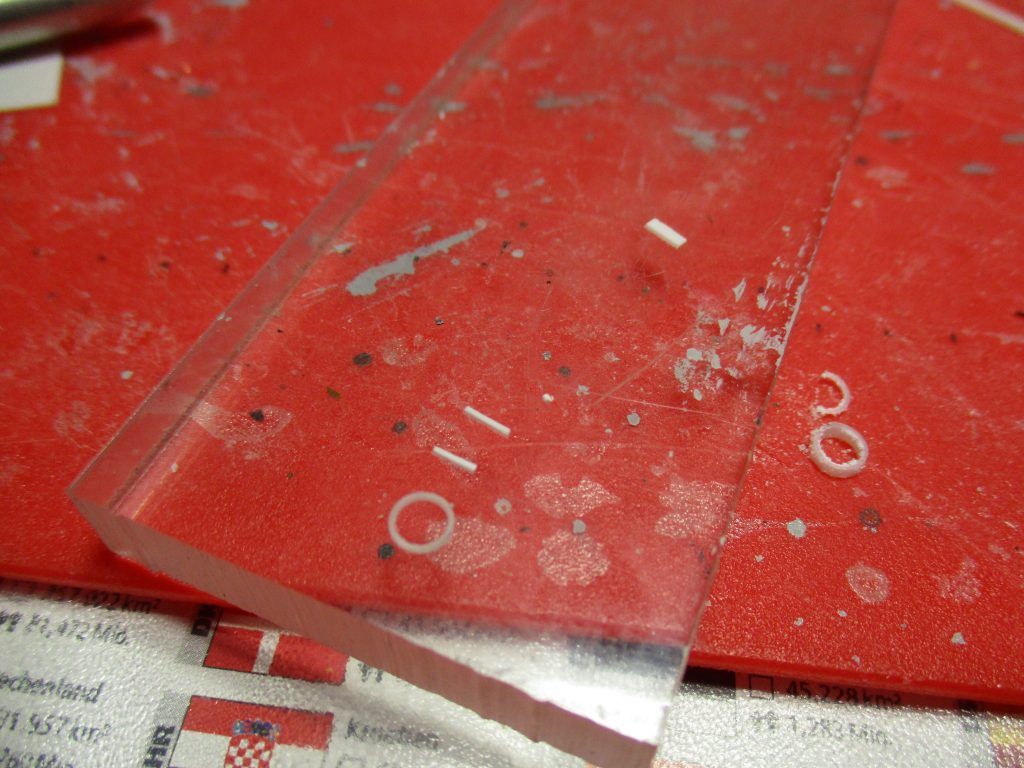

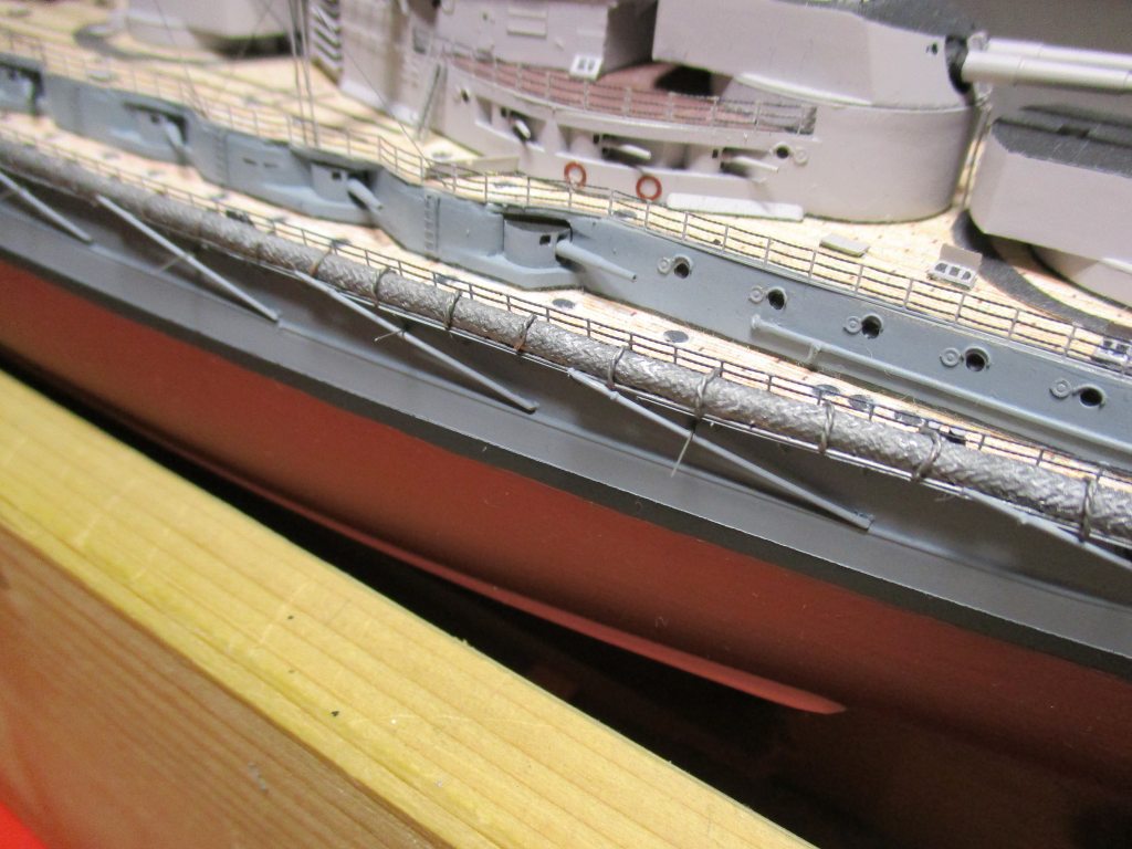

Die Spieren des Torpedonetzes waren auf halber Länge nochmal mit entsprechenden Vorrichtungen gehaltert.
Dazu habe ich ein Stück Sheet zurechtgeschnitten und mit Sekundenkleber angeklebt.
Zur Darstellung der Verzurrung habe ich Gussast genommen...
...und um die Spieren gelegt:

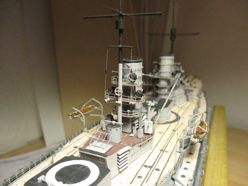

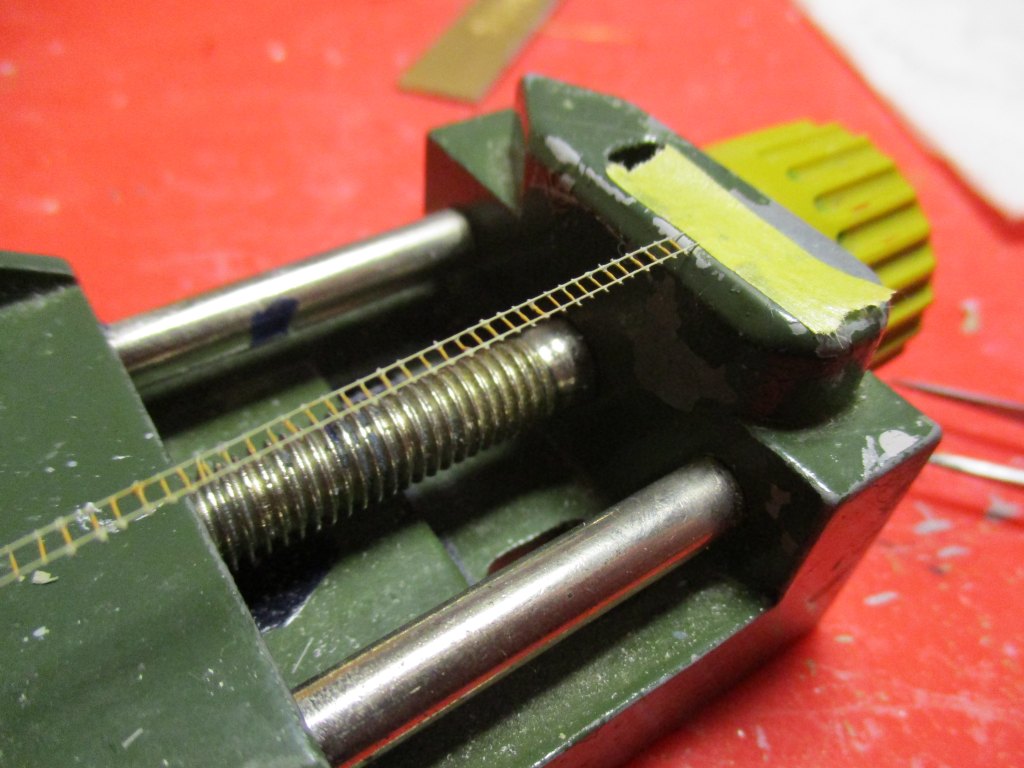

Als letzter Punkt auf der "to-do"-Liste kamen dann die Stickleitern zum Aufentern in die Kutter an die Reihe.
Die Lösung mit PE-Teilen gefiel mir nicht so wirklich, daher habe ich Gussast genommen und sowohl die Seile als auch die Sprossen daraus nachgebildet.
So sieht´s dann angebracht aus:

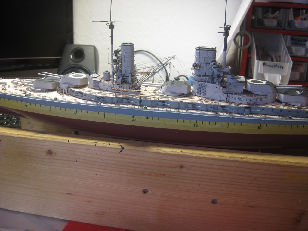

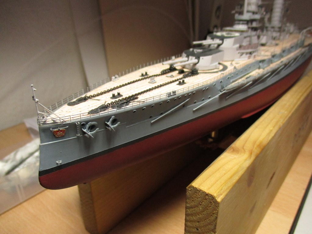

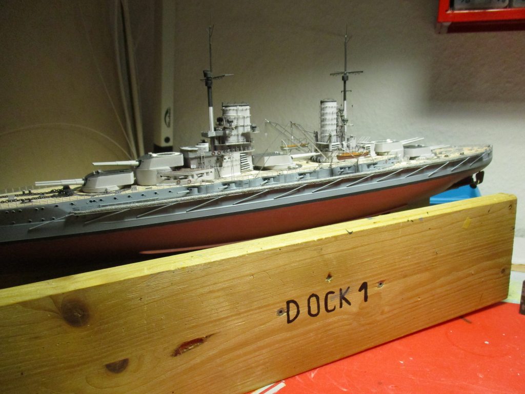

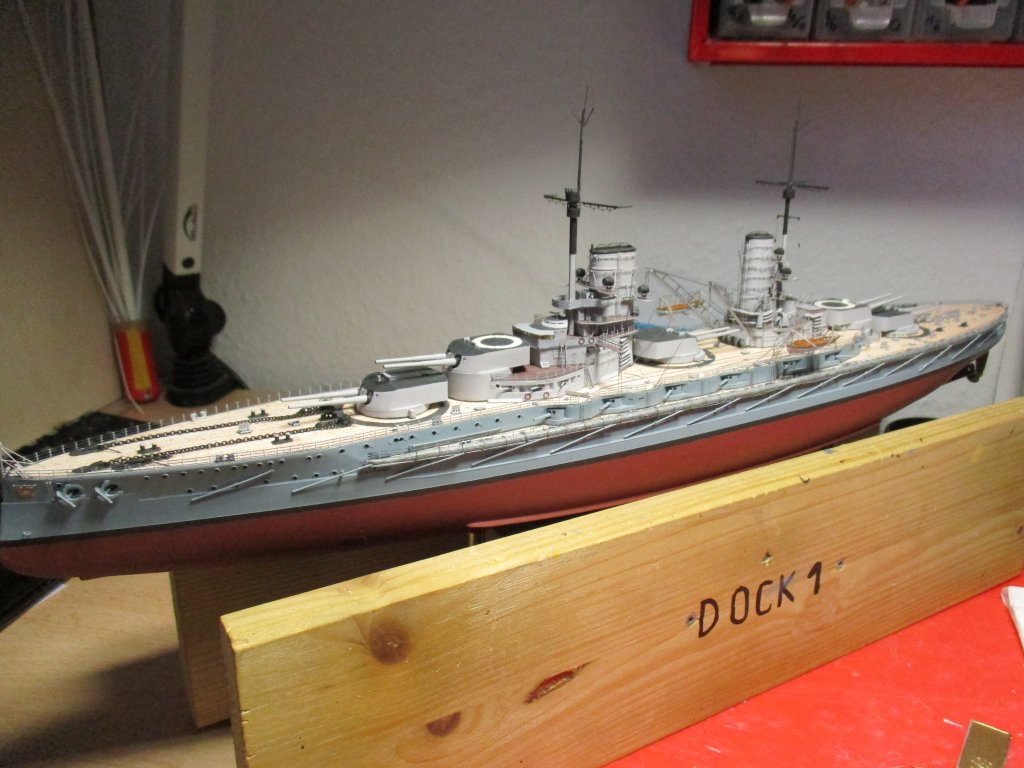

Und dies ist dann der aktuelle Stand der Dinge:
Das schöne daran ist:
Das Schiff an sich ist fertig, bis auf die Takelage.
Diese kommt zum Schluss, wenn das Thema des nächsten Updates erledigt ist:
Die Beiboote samt Wagen.
Also wird´s wohl noch 1-2 Updates geben. ;)

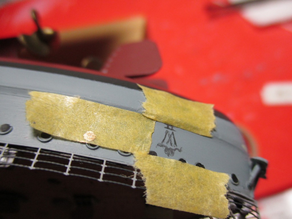

 :klatsch: Prima dein Update zum Bau ... den Tipp mit dem Strohhalm merke ich mir, genial!
Das "W"- Emblem hast du auch gut hinbekommen.

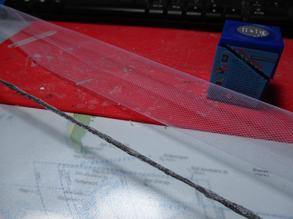

Apropos Emblem: man kann so etwas auch sehr schön auf klare Abziehbildfolie (egal, ob für Laser- oder -Tintenstrahldrucker) malen, eventuell noch mit Acrylgel modellieren und dann nach dem randnahen Ausschneiden auf dem Modell plazieren.
