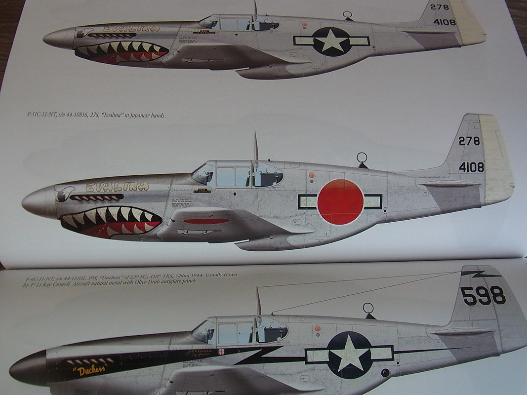

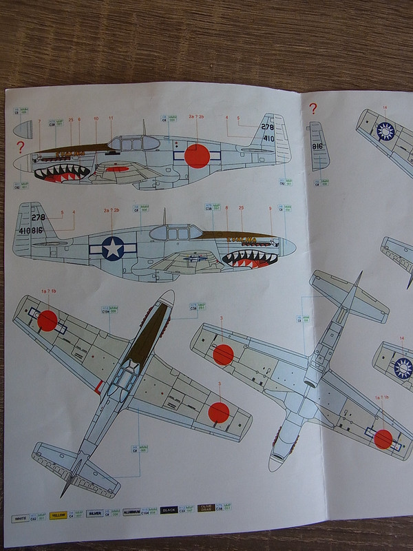

Hier bei der Mustang mal das Original, die japanische Beutemaschine, gibt nur 2 Unscharfe Bilder davon und den Seitenriss von Mushroom und die 4 Seiten anschichten vom Decalscheet.
Quelle: Mushroom Mustang B/C und Airframe und Miniature Nr 6
Laut Decals Alu Flügel rest silber, Nase und Flosse Weiß.
Werde hier wie geschrieben für den Silber Untergrund noch mal glatt Schleifen/Polieren und mit Gemisch Gunze Blackprimer und Glarlack drüber, dan kommt Gunze Emaile Super Silver drauf.
An die AK Metall hatte ich auch gedacht, ein bekannter hat mir von abgeraten, die sollen seit diesem Jahr wohl ne Neue Formel für die Farben haben und die Haftung wäre jetzt extrem schlecht.
Iceman86
Alles was laut Anleitung mit Aluminium angegeben wurde sind die Bereiche die bei der P-51 lackiert wurden. Die Silbernen Bereiche sind dann Naturmetall. An deiner Stelle würde ich die Flügel vielleicht so lassen wie sie jetzt sind. Die Mustang war ja auch nicht mehr ganz neu. Aber das musst du entscheiden ob es so passt oder es überarbeitet werden muss.
