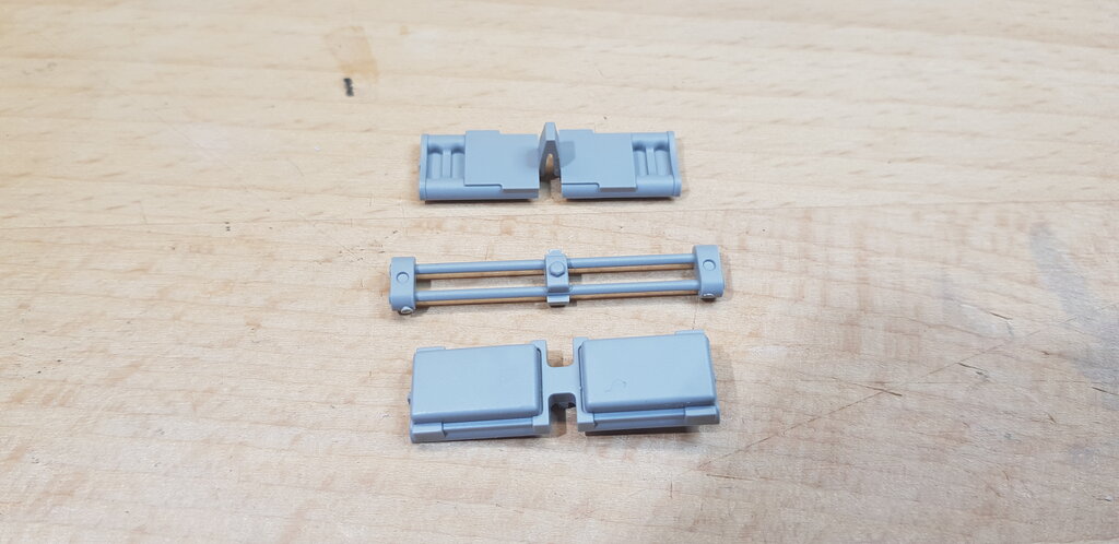

Insgesamt besteht jedes Kettenglied aus drei Teilen, wobei insgesamt 84 Kettenglieder pro Seite gebraucht werden.

Eins muss ich aber echt mal sehr lobend erwähnen ! Und zwar die Passgenauigkeit. Die Teile der Kettenglieder passen zusammen wie "Faust aufs Auge", und selbst ohne Kleber gehen die nur schwer wieder auseinander !
wie zu sehen ist, ist da nicht wirklich viel "Spiel" zwischen den einzelnen Teilen. Daher ist es (meiner Meinung nach) auch so wichtig, da alles gut zu schleifen. Ansonsten hackt die Kette !
