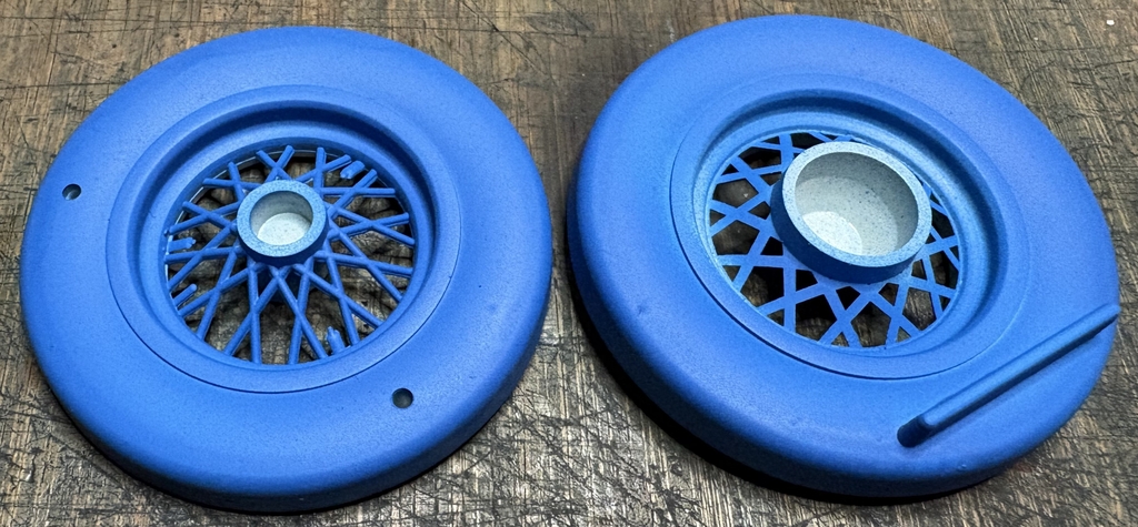

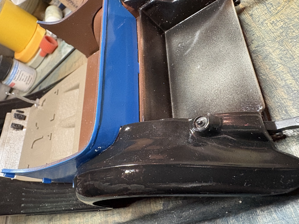

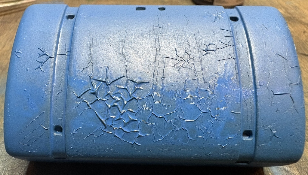

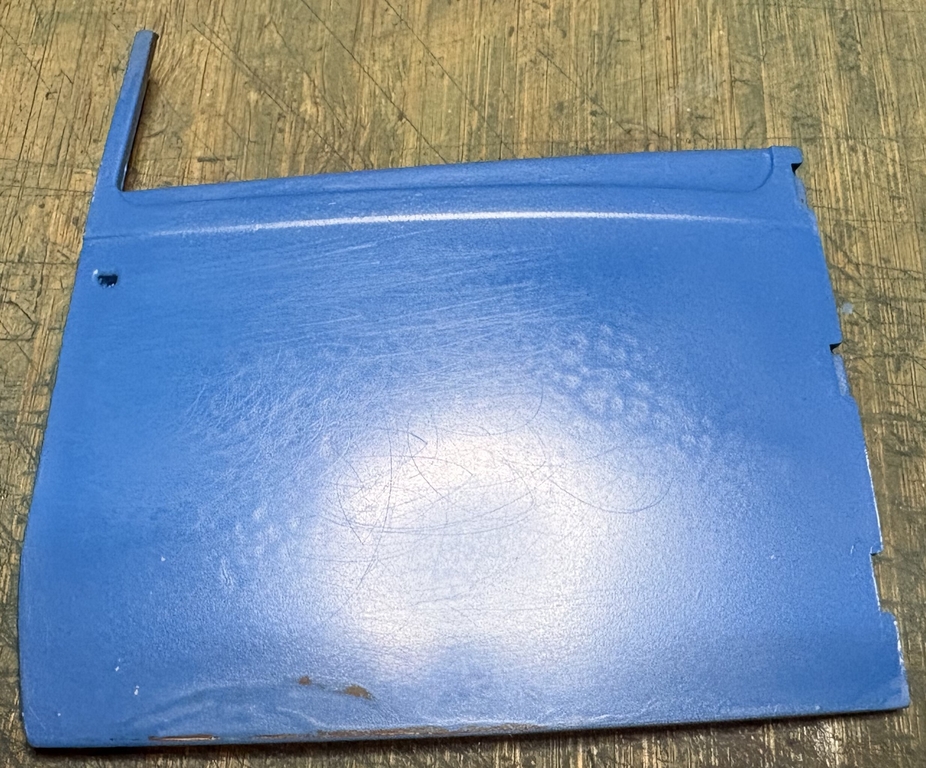

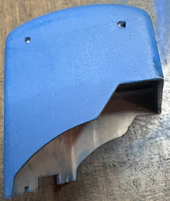

Ich habe versucht, die nächsten Teile zu lackieren und bin (mal wieder) auf eigene Grenzen gestoßen:

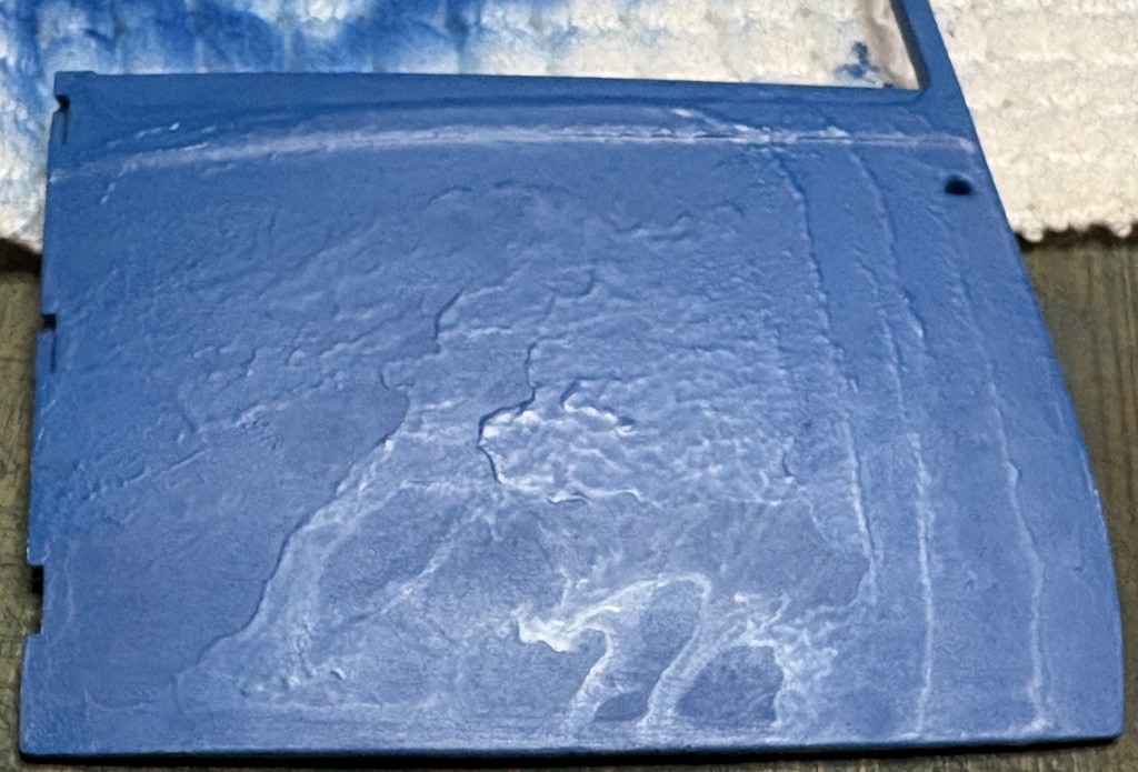

Huch, was ist denn da passiert?  8o
Jetzt würde es gut zu einem Auto passen, das schon ein paar Jahre im Wald steht...
mein Kanal auf YouTube
Marderkommandant
Oi!  ;(  Was ist passiert?
Das sieht ja aus, als wäre aus der Farbe plötzlich eine Dickbeschichtung geworden! Ich habe noch mit diesen Farben gewerkelt, kann also keinen Rat geben - wie kriegt man die runter?
Wie auch immer, ich wünsche Dir Nervenstärke und die richtige Entscheidung - der Farbton selbst sieht nämlich toll aus mit dem Schwarz!
Andreas
 8o Ach du Schreck.
Zu viel Farbe auf einmal?

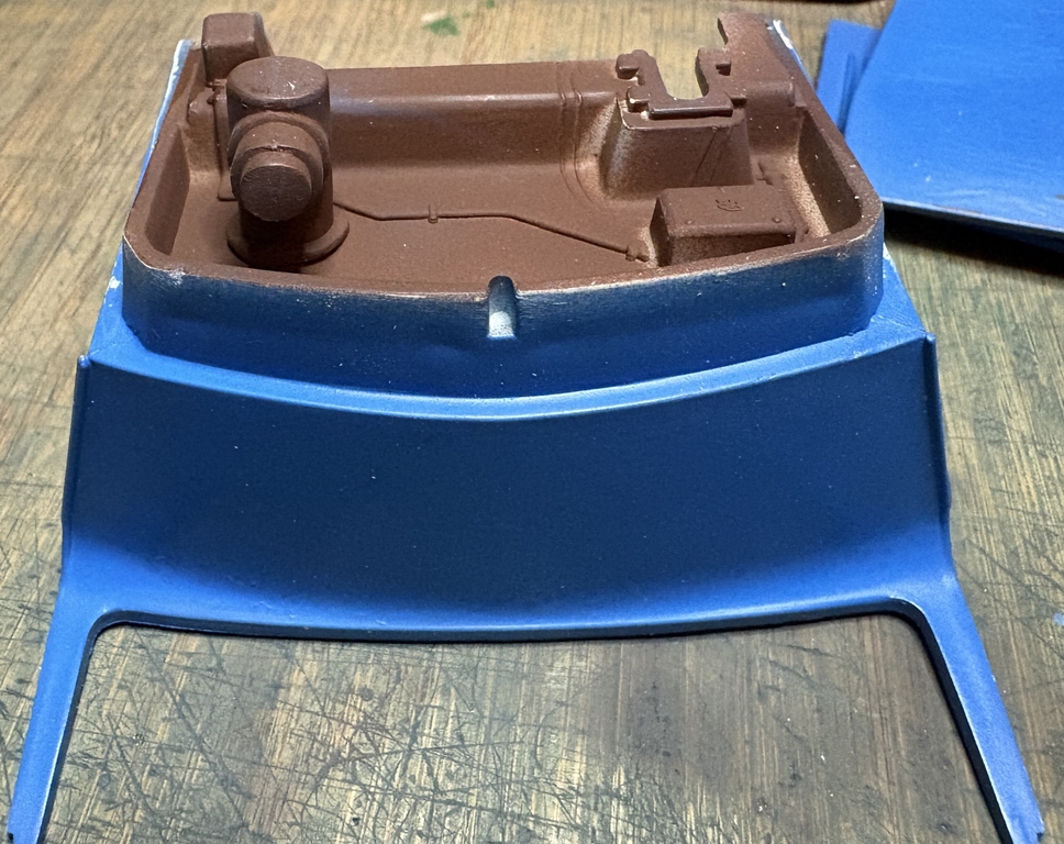

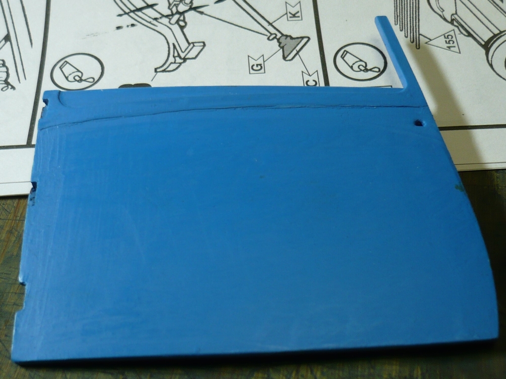

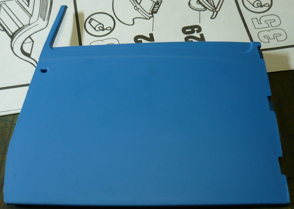

So, nachdem ich kurzzeitig das Problem hatte, dass die Bilder weg waren, ich jetzt alles wieder sehen kann:
Ich hatte erst die Farbe so gesprüht (Annahme, dass bereits verdünnt) aber ein sehr rauhes Ergebnis.
Eine erneute Färbung mit verdünnter Farbe hat dann das gezeigte Ergebnis hervorgerufen.
Habe nun, die Farbe größtenteils (von dieser Tür) wieder entfernt und neu aufgetragen.
Ergebnis ist besser, aber (blöder Fehler von mir  *dummi* ) per Pinsel aufgetragen wurde,
ein fast gutes Ergebnis produziert, welches ich durch etwas schleifen und dem Klarlack dann versuche zu kaschieren.
So, hier aktuelle Bilder:
die Türen (die eine Tür ist ausgebessert) - > es fehlt noch Klarlack
Mal lose zusammengesteckt:
Riker
Sieht viel besser aus, die Tür.
Und alles zusammen macht was her  :P

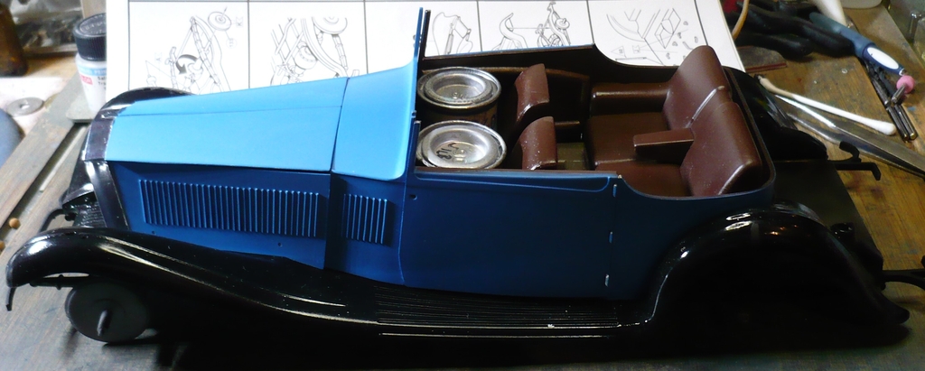

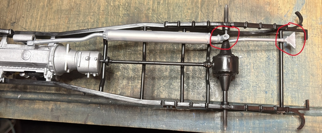

Gestern habe ich den Rahmen geschwärzt und heute mit Bodenglänzer eine seidenmatte Oberfläche erzeugt.
Heute habe ich dann den Auspuff angepasst.
Was mir heute erst damit klar wurde:
Der Auspuff hatte zwei Ausgänge: Einen für das Abgas und einen für die "Nachwelt"

Mit dem Auspuff,  sowas habe ich auch noch nicht gesehen. Zum Modell, klasse weiter so.

Mir gefällt Dein Werk sehr gut!  :klatsch:
Weiter so!
Zum Auspuff: Ob damit wohl der Klang des Fahrzeugs verbessert wurde? Abgasnormen wollte man vermutlich noch nicht umgehen...

Der zweite Auslass könnte zu einer Motorbremse gehören.
Kenne ich bis jetzt allerdings nur bei LKW

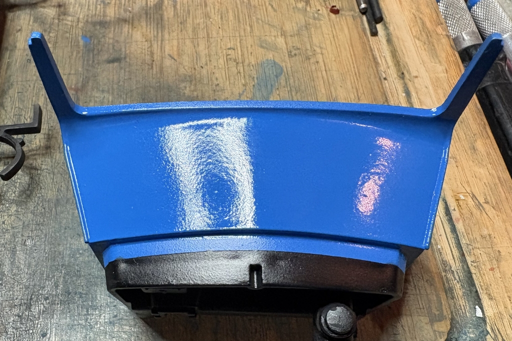

Gestern habe ich dann angefangen, glänzenden Klarlack aufzubringen (Eine Art Angstgegner für mich)
Hier die ersten Teile:
Hier ist auch noch Staub zu sehen (den wird man hier auch nicht wirklich los  :haudrauf:  *dummi*  :laaaang: )

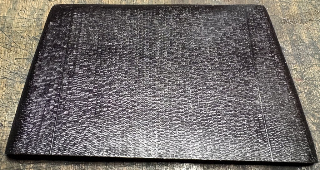

Heute habe ich getestet, ob feine Stoffware als "Aufwertung" für das Verdeck genommen werden kann.
Leider wirkt das nicht. Positiv ist, dass die Maserung von Revell schon ein natürliches Bild hinterlässt.
Bilder dazu kommen noch...
So nun hier das versprochen Bild vom Verdeck (mattiert wird noch  ;) )

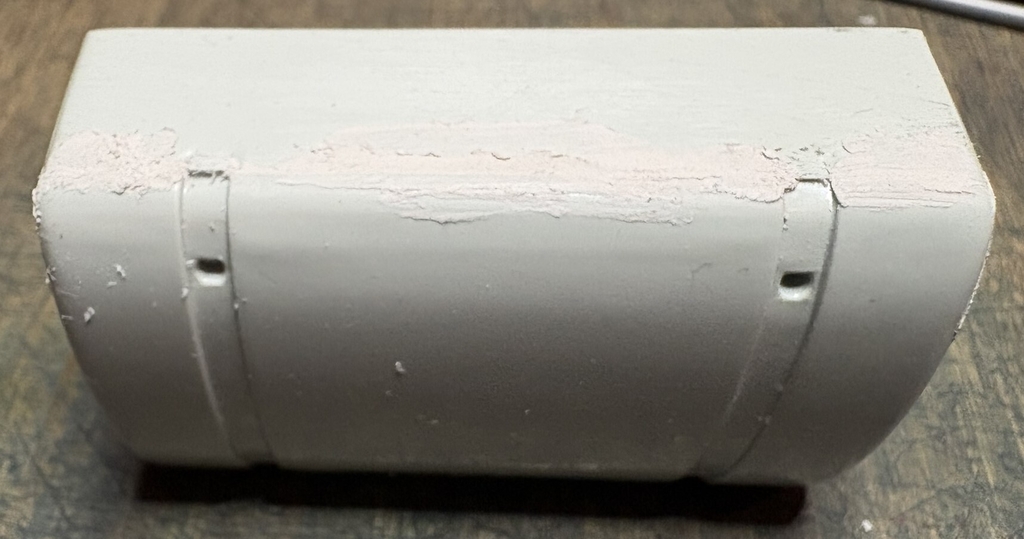

Heute mal wieder eine semigute Erfahrung  :5:  :12:

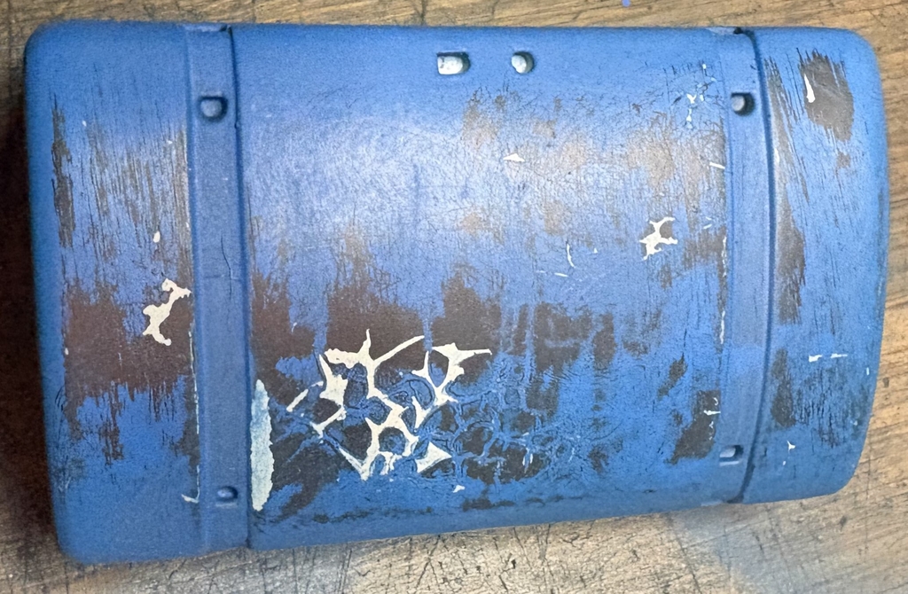

Kofferraum:
Gebaut, gespachtelt, geschliffen, nochmals grundiert, nochmals gespachtelt und wieder grundiert:
soweit, so gut.
Dann die erste Lage Karosseriefarbe und hier das Ergebnis  8o  8o  ;(
Vertragen sich da Spachtelmasse und Farbe nicht?
Was verwendest du zum Spachteln?
AH-64D Apache, 1/35, Takom
Spachtelmasse von Revell.
Grundierung von Revell (Enamel)
Farbe von Modelmaster (Enamel)
Hatte ich bislang noch keine Probleme mit  :rolleyes:
Habe dann erst mal wieder geschliffen:
Hier die Site, wo alles funktioniert hat  :8:  :pffft:
