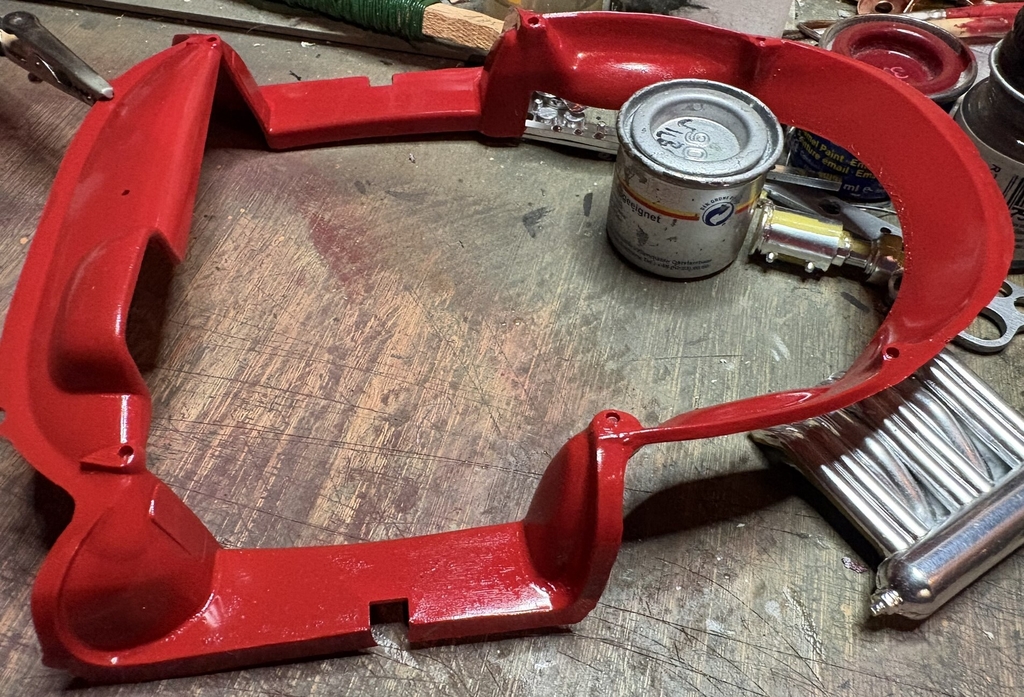

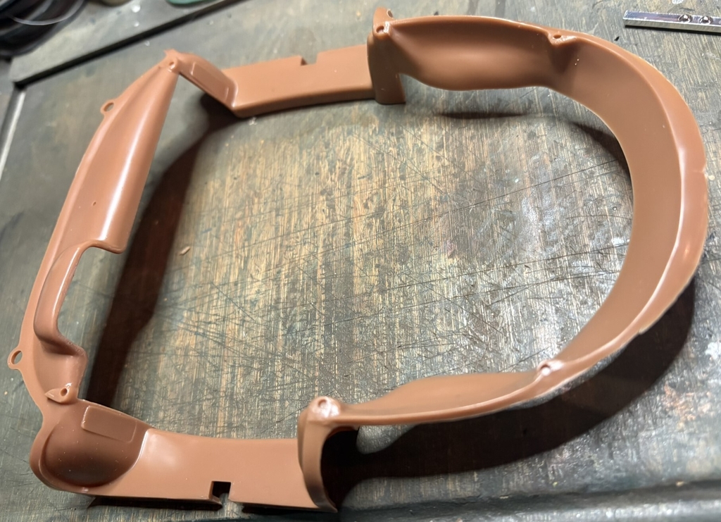

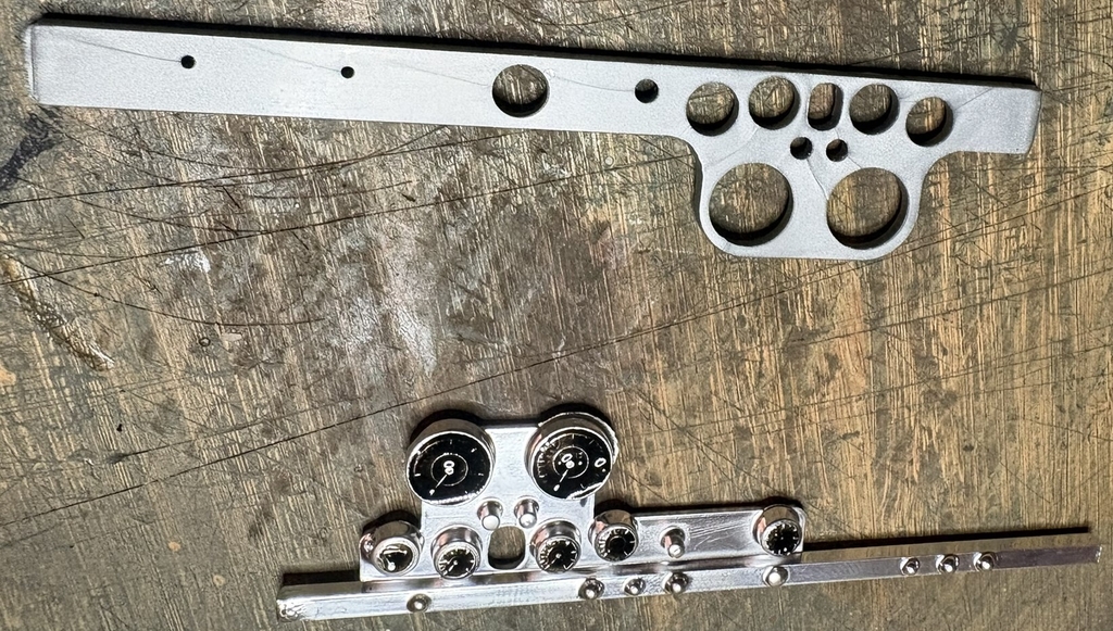

So, habe heute mal einen dunkleren Rotton ausprobiert.
Teil im Original:
Teil mit dem ersten rot:

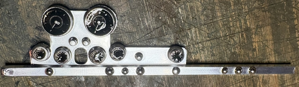

Dann habe ich im Cockpit angefangen:

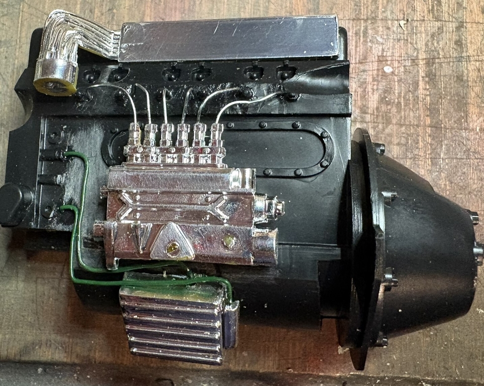

und dem Motorblock:

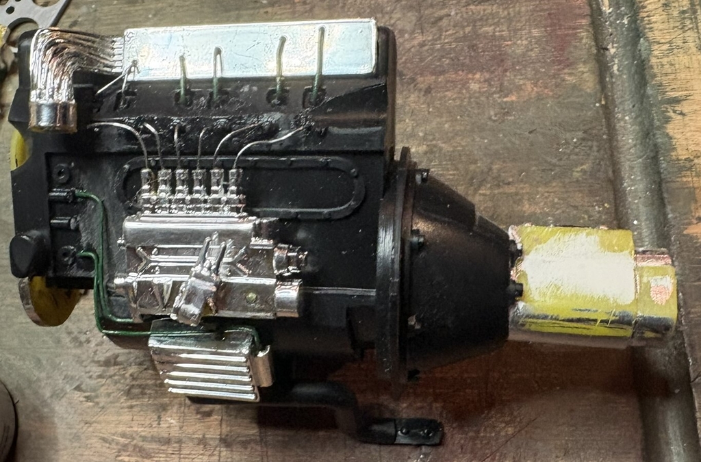

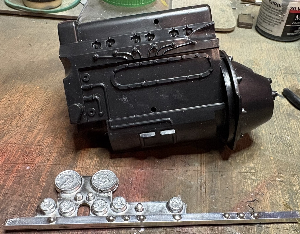

Mal 'ne Frage an die "Eckschberten":
Wofür gibt Revell hier ein OVAL an?
Gemäß Bauanleitung bleibt das OVAl leer
Kerbholz
Also, ich kenne das so nicht.
Normalerweise sitzen dort nur 2 Froststopfen (die herausgedrückt werden, sollte das Kühlerwasser gefrieren, damit der Motorblock nicht platzt).
Davor sitzt  u.A. die Einspritzanlage (die Leitungen am Zylinderkopf hast du schon entfernt) und der Verteiler.
Rambazanella
#5
Das ist schon richtig so mit den ovalen Deckel.
Ein Blick auf die Risszeichnung des W198 Motor verschafft hier Klarkeit.
Die Leitungen der Einspritzanlage liegen genau wie die Pumpe darüber und das Zündgeschirr oben drüber unter einer abgewinkelt Blechplatte.
Für weitere Details kann man einfach Google bemühen, die dort befindliche Bilder sind aussagekräftig genug.
Verlinken oder gar zeigen werde ich hier nichts, davon bin ich geheilt!
Horrido!
Kerbholz
Hallo Rambazanella,
ich hab's gefunden.  :8:
Du hast vollkommen recht, da liege ich mit meiner Aussage total daneben. :woist:
Eine Erklärung, wozu diese "Deckel" dienen (auf der anderen Seite gibt es ihn ebenfalls, nur größer)
habe ich leider nicht.
Army66
Guten Abend
Bei diesem Objekt bleibe ich mal hängen. Weil der bei mir seid Jahren Angefangen auf die Fertigstellung wartet.
  Roger
Vielen Dank für eure Antworten. Das hilft mir weiter.

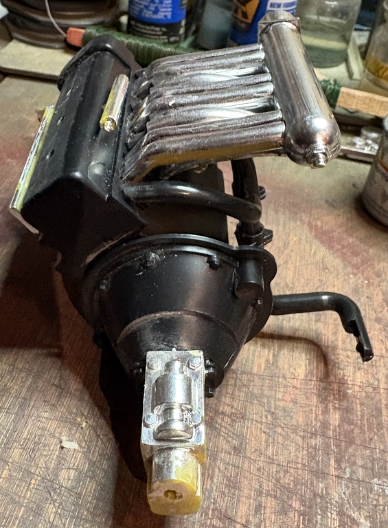

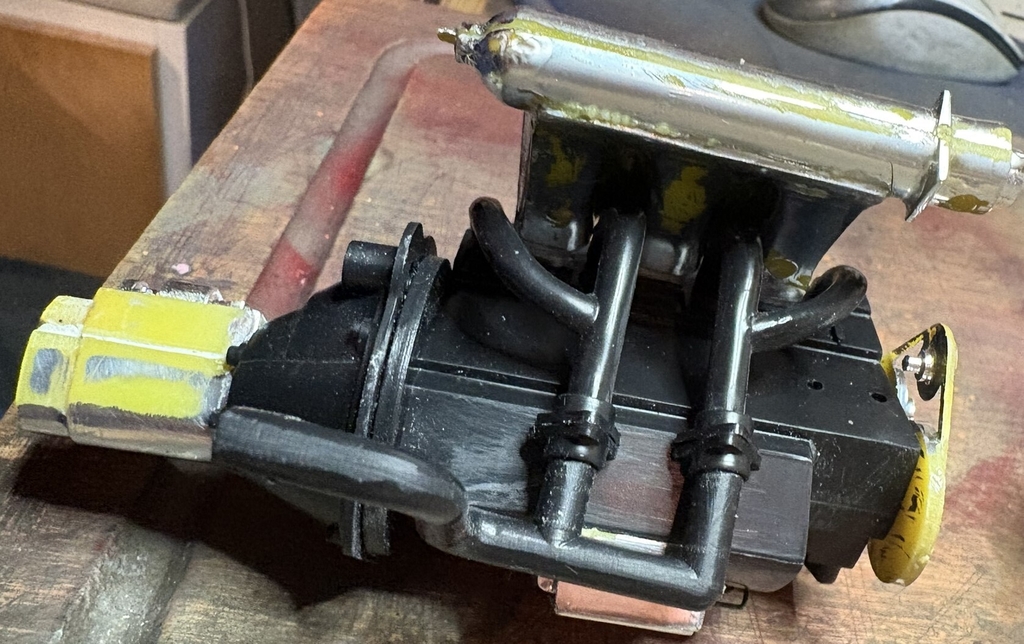

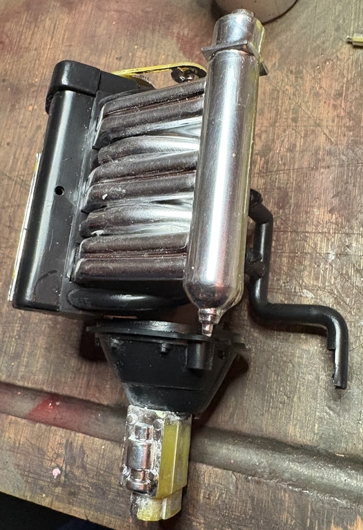

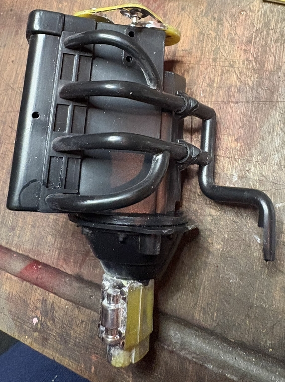

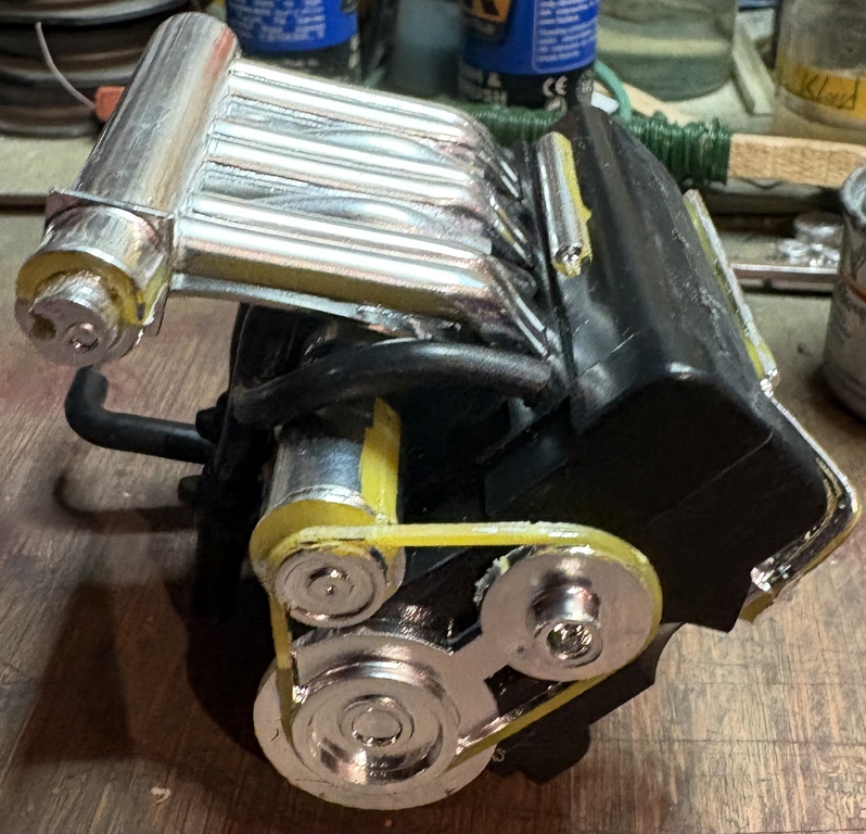

Ich habe nun versucht, den Motor etwas zu verfeinern (Was in dem Maßstab eigentlich .....)
Army66
Leider sieht man gerade von dieser Seite nichts mehr.
... aber man weiß, dass sie so da ist...  :pffft:

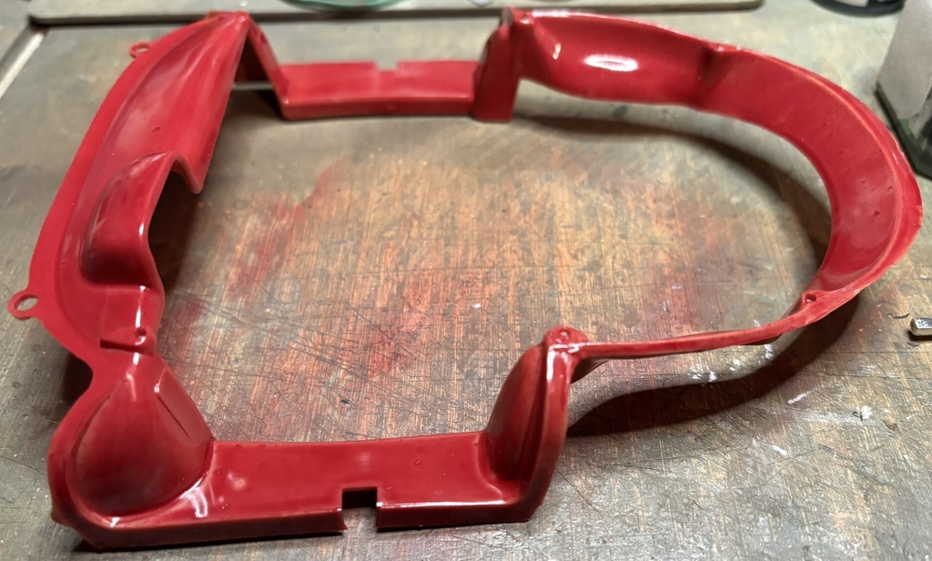

Der obere Ring des Interior hat sein rot erhalten:
