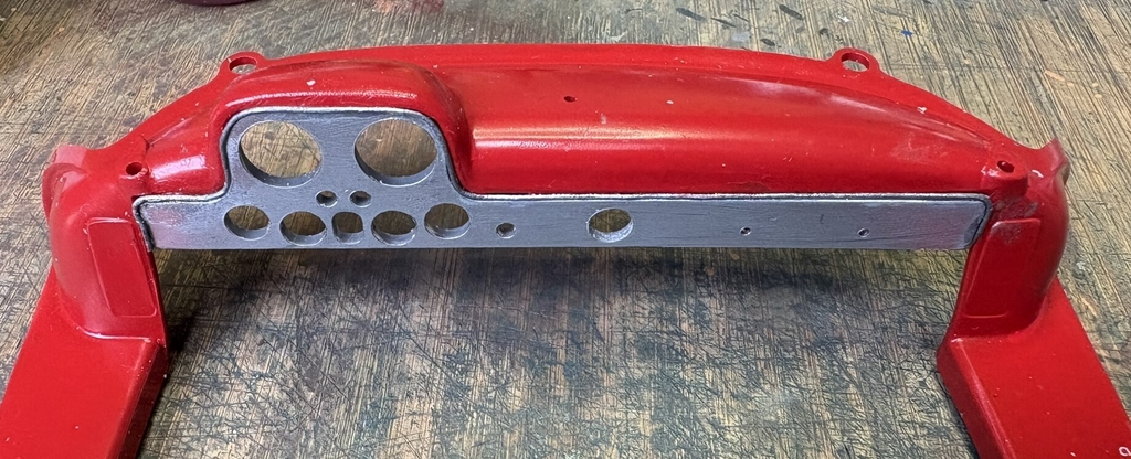

Im Cockpit wurde das Armaturenbrett eingeklebt und "eingerahmt"

Das ganze macht sich. Ist das Armaturenbrett aber nicht in Wagenfarbe?

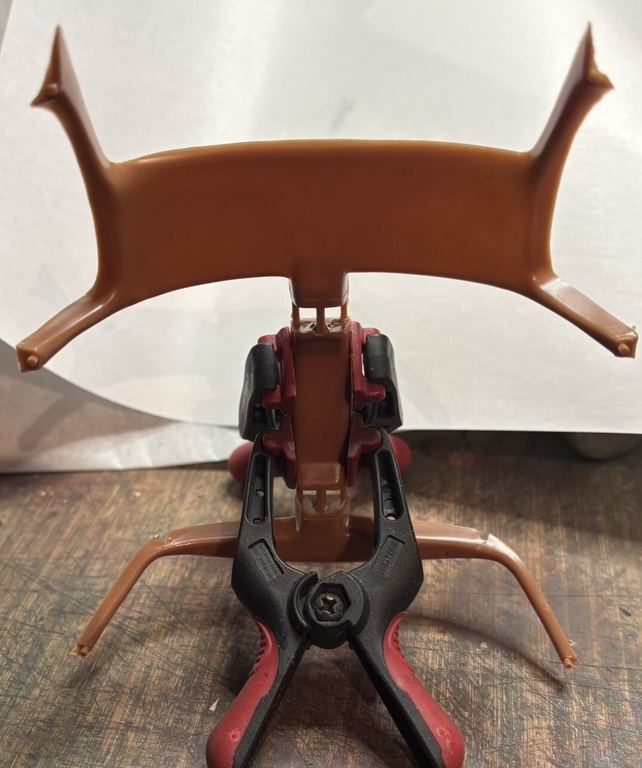

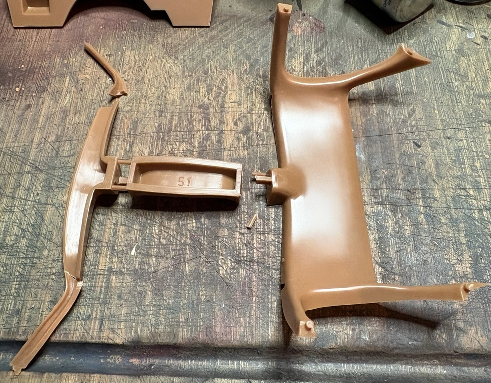

Hier mal ein weiteres Problem, dass mit dem alten Bausatz auftreten kann:
So soll das Teil aussehen:
das habe ich vorgefunden (Alle Beutel waren original verschlossen)
erster Versuch, das Teil zu "reparieren"

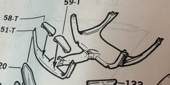

So soll das Teil nach meinem Wunsch zum verarbeitbarem Teil werden:

Oha. Sowas ist natürlich nicht schön. Sieht aber aus, als hättest Du's wieder hingekriegt?
