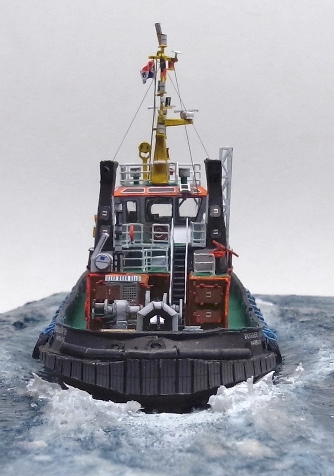

Im Schiffsmodellbau verwende ich für besonders filigrane Antennen und Leitungen einen Keramikdraht, nennt sich "Wonderwire". Gibts zB hier
Aber der Wonderwire ist schon leicht aufgerollt, oder? Ich suche ja etwas möglichst gerades...
Ist nur zum Transport aufgerollt, ähnlich wie Federdraht. Einzelstücke stehen wie eine eins :-)
Hier zB in 1/250 als Verspannung am Mast
