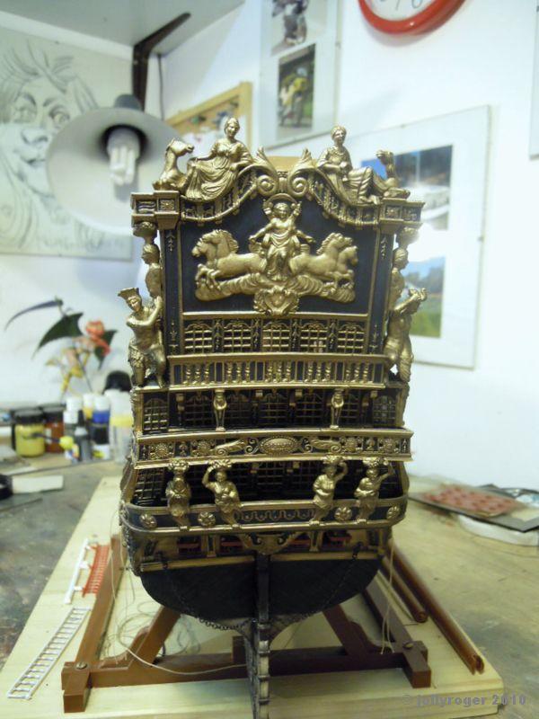

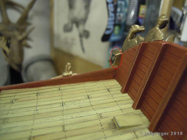

In der zwischenzeit hab ich aber das Heck vervollstänigt bis auf die Laternen die brechen mir sonst nur ab.
Ich finde so sieht es besser aus als wenn dort eine öffnung ist wobei ich glaub das Heller hier nur geschlammpt hat.

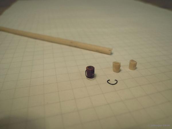

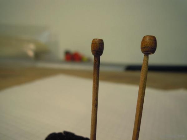

Heute zeig ich euch mal ein paar eimer die noch für die Geschütze gebraucht werden.
Dazu hab ich ein Schaschlikspiess verwendet ihn 4mm abgeschnitten diesen dann soweit wie möglich aufgebohrt und das untere teil des eimers konisch zugeschliffen dann eingefärbt und ihm noch einen henkel aus 0,3mm Draht verpasst fertig.
Desweiteren hab ich noch kleine pulverfässer angefertigt die ich aus Holzperlen vom OBI gebastelt hab die Perlen wurden oben und unten noch ein wenig abgeschliffen und ein ende verspachtelt dann entsprechend lackiert mit einem 0,3mm tuschefüller noch eisenringe aufgemalt und die Fässer eingeklebt man kann sie ebenfalls auf dem oberen bild sehen.
Links die Perle rechts das fertige fass
Hier noch eine nahaufnahme
mfg Christian
galeotti
Hallo Christian, die Idee mit den Perlen finde ich prima. Die Fässer sehen gut aus :P.
Steffen
Galeere "la real" Schebecken, z.Z. Galeasse
sascha
Bravo- sehen gut aus deine Fässer und die Eimer :1: :klatsch: :klatsch:
...irgendwoher kenne ich die Idee mit den Spießchen- hmm, wenn ich nur wüsste woher :D :D :D
glg, Sascha

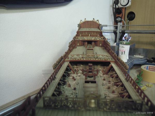

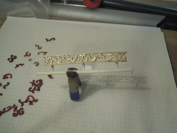

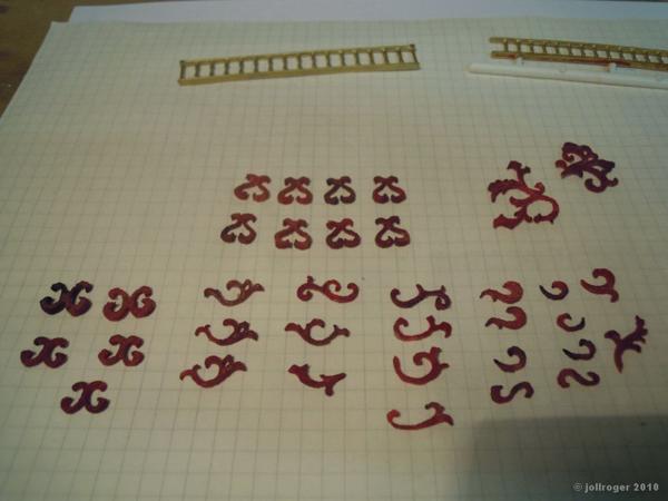

Die Geländer haben mir lange kopfzerbrechen gemacht und darum jetzt die letzte version.

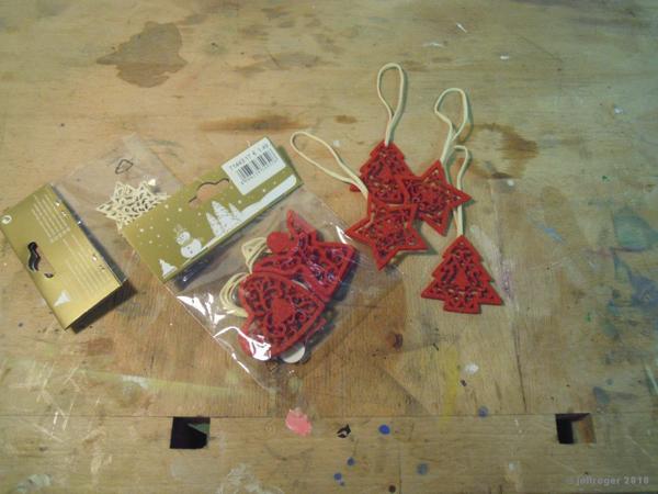

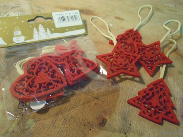

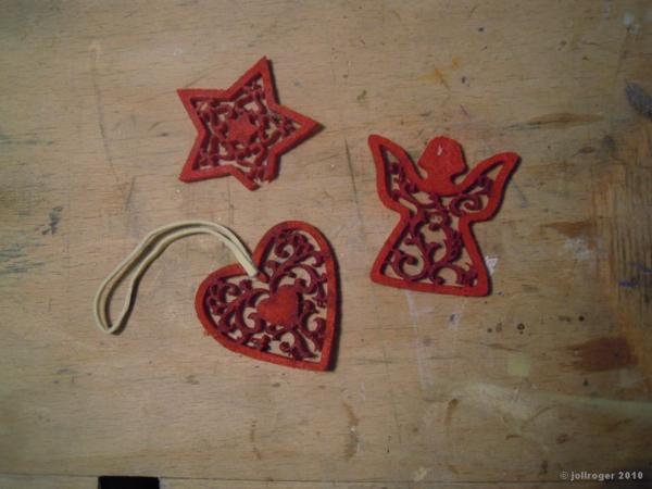

Ich war vor kurzem beim Obi und schau mich da auch immer um ob sich nicht etwas für´s modell gebrauchen lässt und da weihnachten ja schon vor der tür steht zummindest in den Geschäften schländere ich auch mal durch die Weihnachtsabteilung und was muß ich da sehen genau das wonach ich die ganze zeit gesucht hab.
Kristbaumschmuck  8o jetzt denkt ihr wahrscheinlich der spinnt der Jolly was will er damit.
Ihr werdet es schon sehen. Der ist zwar aus Filz holz wäre mir lieber gewesen.
Schaut euch mal die muster an dann wisst ihr was ich vorhabe, aber leider ist der Schmuk auch noch zu dick, 3mm sind zuviel.
Als erstes hab ich die teile mit sekundenkleber getränkt und das nicht zu sparsam.
Ist dieser trocken ist der Filz hart wie holz und kann bearbeitet werden.
Die teile wurden mit einem Messer herausgetrennt und um die hälfte runtergeschliffen.
Danach kann man noch mit dem Feuerzeug überstehende fasern entfernen aber vorsicht durch den sekundenkleber fangen sie schnell feuer.
Was dabei heraus kam kann man auf dem foto sehen das sollte für die übrigen geländer reichen, wenn nicht hab ich ja noch material da.

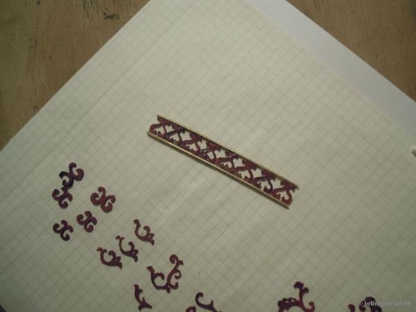

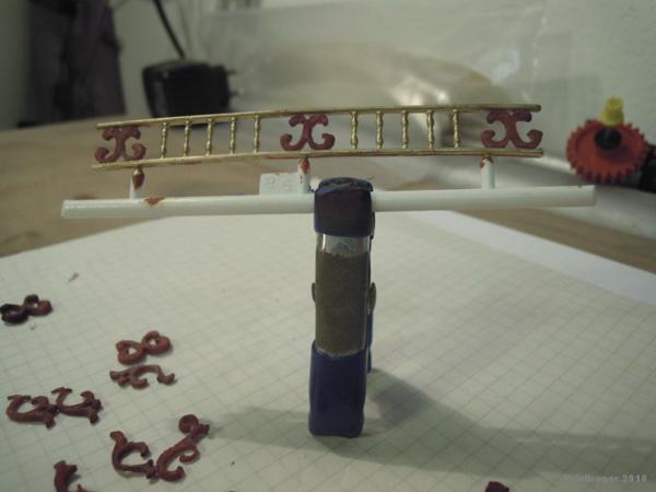

hier sieht man ein fertig umgebautes geländer  in diesem zustand wird es nochmal mit sekundenkleber bestrichen was das ganze äusserst stabil macht.

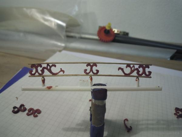

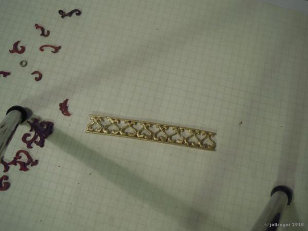

Nun zeig ich euch noch die entstehung eines geläders die ersten stützen wurden entfernt der rest sorgt noch für stabilität.
Danach werden die restlichen stützen entfernt und das Geländer weiter verändert und wie schon vorher beschrieben noch mal mit sekundenkleber bestichen.
Um das ganze noch glatter zubekommen wurden sie mehrere male mit Gold 94 von Revell gestrichen und vorm letzten mal noch mit 800er nassschleifpapier trocken zwischengeschliffen.
Auch das geländer ist fertig und optisch glatt genug die Kamera zeigt allerdings noch einige rauhe stellen die man aber mit blosem auge nicht richtig wahrnimmt.
Ich denke mit mehr übung geht es noch glatter, aber ein Geländer kommt ja noch das auf dem Poopdeck.

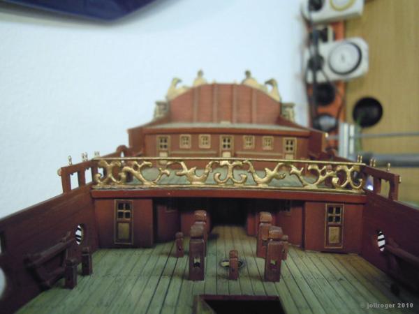

Eingebaut sehen sie dann so aus, ich find so sehen sie jetzt wirklich barock aus.

TK5512
moin
Mein lieber Jolly   :7:
Du kommst aber auch auf Ideen.
Ein bischen klobig aber sehr schön.
Stef
Seemannsgarn
Ich fürchte, ein Rummmäkeln an den Ergebnissen dieses Bauberichts schrammt böse am Sakrileg entlang.
:pffft:
Dennoch: Das Geländer gefällt mir nicht. Wenn man die Ornamente mit der darunter liegenden Tür ins Benehmen setzt, sieht man m.E., dass sie zu groß geraten sind. Ein Schiffskoch past vielleicht nicht hindurch, ein Schiffsjunge aber schon.
Was mir gefallen hat, was der Interimszustand. Das heißt, die normalen Stützen mit einem größeren Ornament in der Mitte - das würde vielleicht ganz gut passen. So erscheint mir die Sache aus dem Maßstab gefallen.
Sorry"
Smg
fertig: Arkmodel Ting Yuen http://www.modellboard.net/index.php?topic=25495.0
z.Zt. ruhend: Diorama mit Statenjacht http://www.modellboard.net/index.php?topic=25762.0
Flamenco
Ahoi!
Du hast es fast ganz gut getroffen. 2 Querrelings der SR von Edmund Paris:
Grüße - Flamenco
Revier
Ideen hast du! Baumärkte sind aber auch immer für was gut.  Und kommt dem Plan schon ziemlich nahe. Gute Arbeit!
ghost
Das Zeugs hab ich mir schon vor zwei Jahren zu diesem Zweck besorgt, wusste aber nicht wie ich es stabil bekomme.
Thank you very much!
Edwin
Grüße  Edwin
Auf der Werft: San Fransico II von AL oob (95% fertig),
HMS Prince 1670 (1% fertig)
In Planung:Royal Yacht 1690
Hmm, wenn ich ehrlich bin, gefiel mir die alte Version besser. Handwerklich gibt es nichts auszusetzen. :P
Gibt es Zeichnungen im Album de Colbert dazu? Der Paris erscheint mir wenig glaubhaft, da es sich auch nur um eine -wenn auch um eine gut 120 Jahre alte- Sekundärquelle handelt.
JollyRoger
Hi leute !
Danke für die komplimente aber auch für die kritik.
@ Anobi. ganz ehrlich die alte sah doch aus wie ein gartenzaun was sie ja auch war :D.
mfg Christian
sascha
...also mir gefällts auch sehr gut! Auf jedenFall besser als die "Erstversion" :1: :klatsch: :klatsch:
glg, Sascha
Marcus.K.
Hm ... "hinterher ist´s immer einfach!" .. könnte man sagen. Aber auch mir kommen die jetzigen Verzierungen zu klobig daher. Sorry! Die Idee ist klasse, die Ausführung perfekt, die Technik brilliant! Aber leider leider finde auch ich die Teile zu groß für diesen Massstab.
JETZT, wo die Kuh vom Eis ist, habe ich auch eine Idee, wie man es hätte machen können. Das Problem der "Gartenzäune" ist doch der große Abstand zwischen den einzelnen Pfosten. Ich denke, man hätte eine "Massenproduktion" von Pfosten auf dem Wege der zuletzt gezeigten Abformung machen können. Gusstechnisch erzeugte Kopien der existierenden Pfosten -und dann jeweils eine Kopie immer zwischen zwei schon existierende - ggf. sogar zwei Kopien zwischen zwei Pfosten -und schon wirkt der Zaun eher realistisch.
Ob das Machbar ist - hey, ich bin der Cheftheoretiker!!! ..
Trotzdem - auch wenn mir´s nicht so gut gefällt wie Version 1 .. in der Summe denke ich wird dieses Detail bei gesetzter Takelage nicht so wahnsinnig in´s Auge fallen. Vielleicht sollten wir die Kirche im Dorf lassen!
Und wie gesagt: Idee, Technik und Ausführung! Perfekt!  :winken:
HWB
Dann will ich auch meinen Senf dazugeben. Idee und Umsetzung sind top, aber die Ornamente empfinde ich ebenfalls als zu groß für das Modell.
Wobei es sich eigentlich nur um die Reling zur Hütte handelt, die beiden anderen sehen gelungen aus - du hast sie leider nicht so oft geknipst  ;)

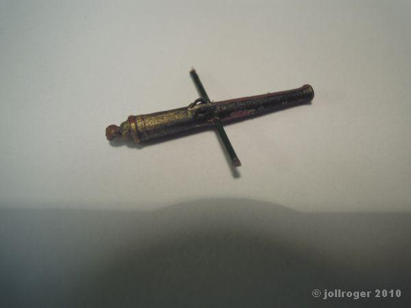

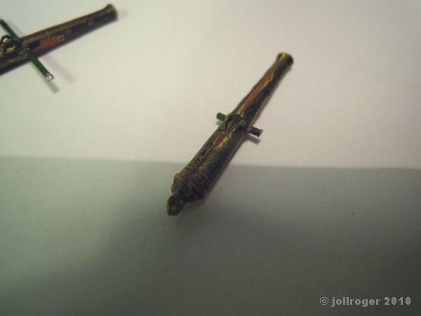

Hallo Leute!

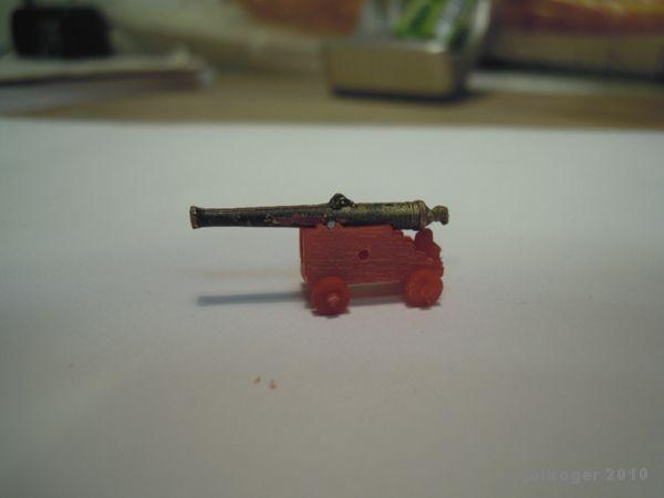

Da ich momentan noch auf das letzte geländer warte hab ich mich entschlossen die restlichen geschütze zu bauen.
Die Rohre hab ich abgeändert die Zapfen wurden entfernt und weiter zur mitte durch neue ersetzt.
Danach noch eingekürzt.
Auch die Lafetten bekamen eine kleine änderung die Räder hab ich weiter auseinander gesetzt dadurch kommt sie optisch etwas länger rüber und ich finde auch das das so besser harmoniert.
Als nächstes müssen die Rohre natürlich neu lackiert werden und auch die Lafetten müssen noch bemalt werden.
mfg christian
dafi
Hallo Christian,
das sieht jetzt schon weniger nach Puppenstube aus und wird schon ein richtiges Geschütz :-)
Was Kleinigkeiten für einen Unterschied machen! Wie immer eine Freude, deine Arbeit bewundern zu dürfen!
Gruß, Daniel
